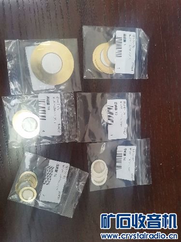

10块钱包邮买了各种直径的蜂鸣片,准备用矿泉水瓶盖做外壳,看看那种做耳机比较好。

自制的压电耳机,灵敏度不如800欧耳塞
