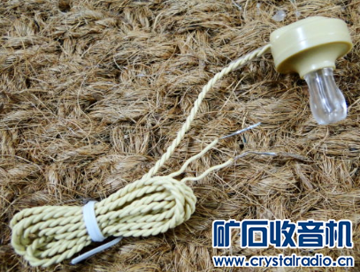

然而,用一些现成的组件,花十來元 及半小时 便可自己做一個. 效果比美原裝的晶体耳机。

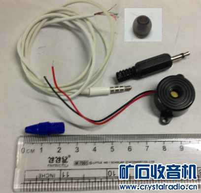

你需要的零件。

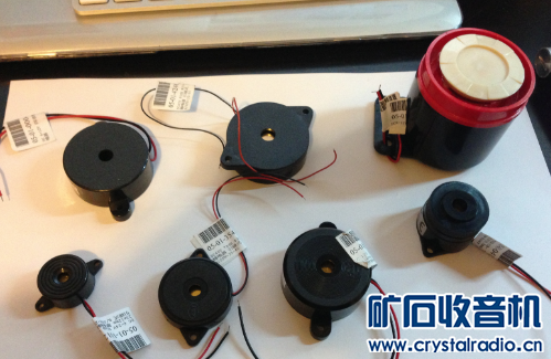

小型压电式蜂鸣器, 要密封中央有小孔的(见图),3V,6V, 9V,12V 的 都可以,只要是能放進耳朶就行。
从一个用塑料圆珠笔切出來的20mm的笔尖。
一个2.5mm耳机插頭和电线 (可取自破耳机).
橡胶耳塞, 取自现有的耳塞。

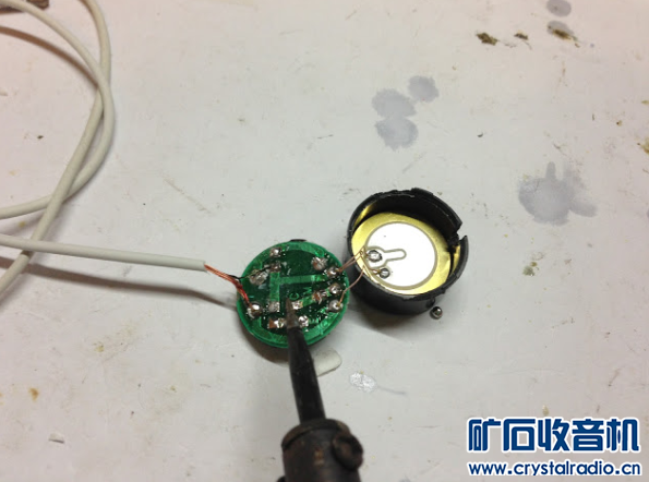

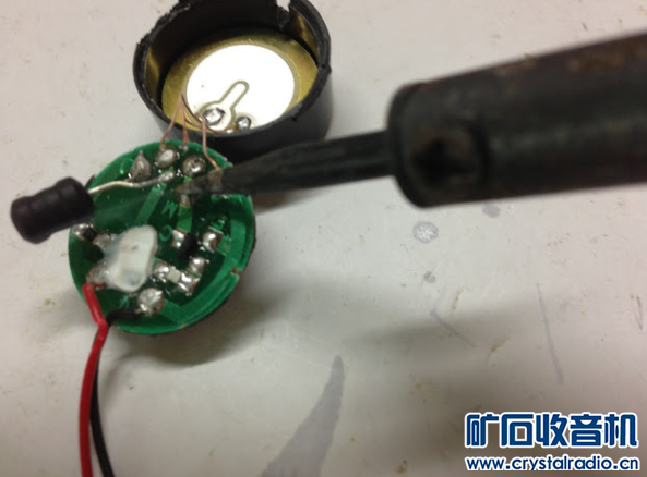

1. 使用一个螺丝刀,給点力,把蜂鸣器的盖子拆出.
2.查找 压电板(金色和白色的金属圆板)和其他一些电子元件的圆形电路板。
3. 使用烙铁和钳等移除所有不必要的电子元件,这些组件會降低阻抗也降低晶体耳机音量输出。
4. 使用烙铁,连接两根导线直到耳机插頭上的两个点上。一个导线接触压电板的周围(金色),第二导线接触压电板的内板(白色)。如压电板上有另一白色小板,也把它接到较大的白色板上,以获得最大的音量输出连接线。极性并不重要。

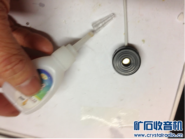

6. 盖上盖子,确保施胶。不要使用過强的强力胶水。使用一些正规胶水,以便日後仍然可以打开盖子進行电线维护.

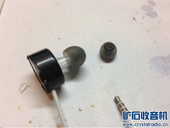

7. 把塑料圆珠笔切出來的20mm的笔尖放到蜂鸣器前孔上。這次要使用强力胶水。圆珠笔尖的功能是把声音集中于耳中。
8. 套上橡胶耳塞。完成!
9. 将它连接到您的晶体收音机测试。

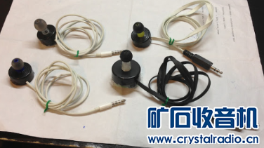

我的晶体耳机,小号和大号.
大号 是用大一些的压电式蜂鸣器做的,有强台時用它較好,低音强些.
也可用更大的压电式蜂鸣器做個蝸牛式晶体啦叭.

小型压电式蜂鸣器 这个什么东西用的上.电子市场好买不
发表于 2013-4-8 14:48:18 | 显示全部楼层
发表于 2013-4-8 15:58:38 | 显示全部楼层
学习了,动手能力非常强
 楼主| 发表于 2013-4-8 23:35:55 | 显示全部楼层
小型压电式蜂鸣器, 常用于門鈴,音乐贺卡,及取代啦叭,如在PC上,不難找到.
 楼主| 发表于 2013-4-9 19:07:37 | 显示全部楼层
你可能见到的压电式蜂鸣器的種类: creen Shot 2013-04-09 at 7.03.05 PM.png
除了右上角那個超大的,都可以10元買得.我會測試個別種类的效果
