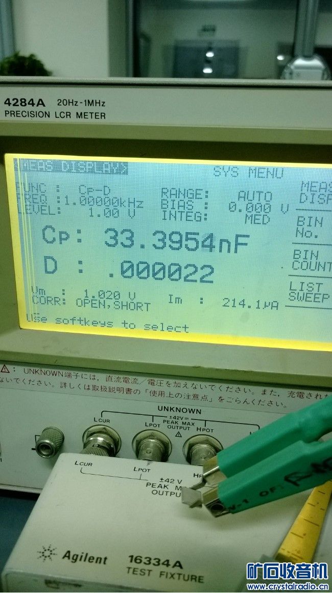

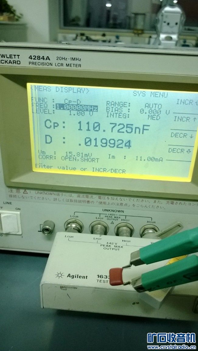

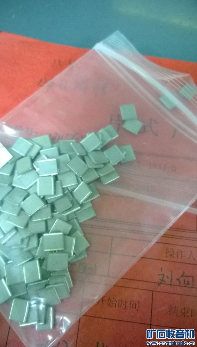

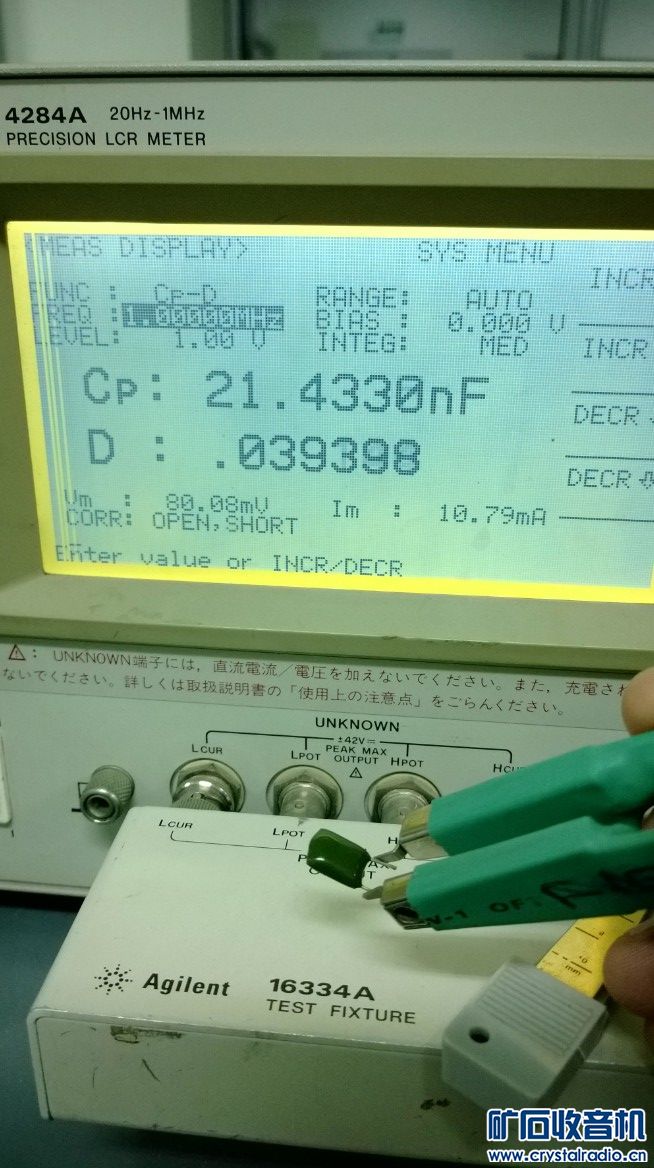

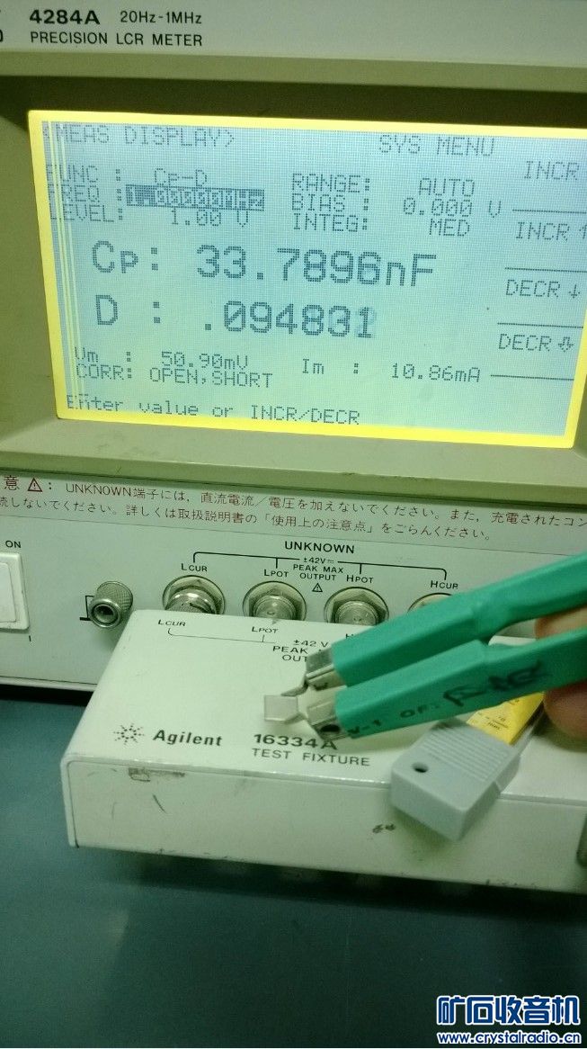

翻了半天没找到一个CBB
测试条件和容量大小有关,没有规定npo必须1M
不过某些程度上确实忽视了陶瓷电容的优秀特性,可能因为平常见的太多有点厌烦
当1K时。。。不多说啥了
不过这玩意不便宜,能买好几个CL了,而且还是50V的

最后一个就是第一个,测试频率不一样而已 是CG特性的一类介质,其实就是NPO,看颜色就知道了,一类介质一般都是这种灰色或者白灰色,二类介质一般是棕褐色或者发黄的棕色
CBB是有,但是没找到体积太小的
