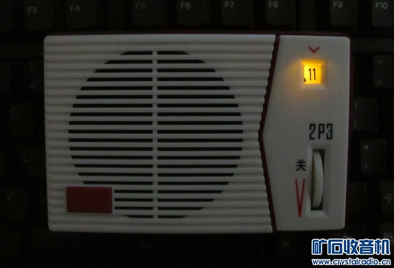

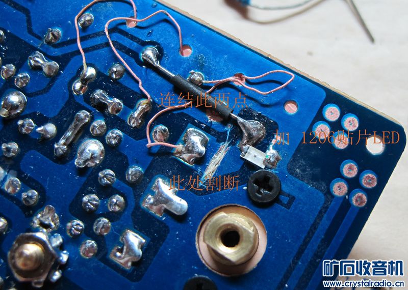

2P3 增加调谐照明指示

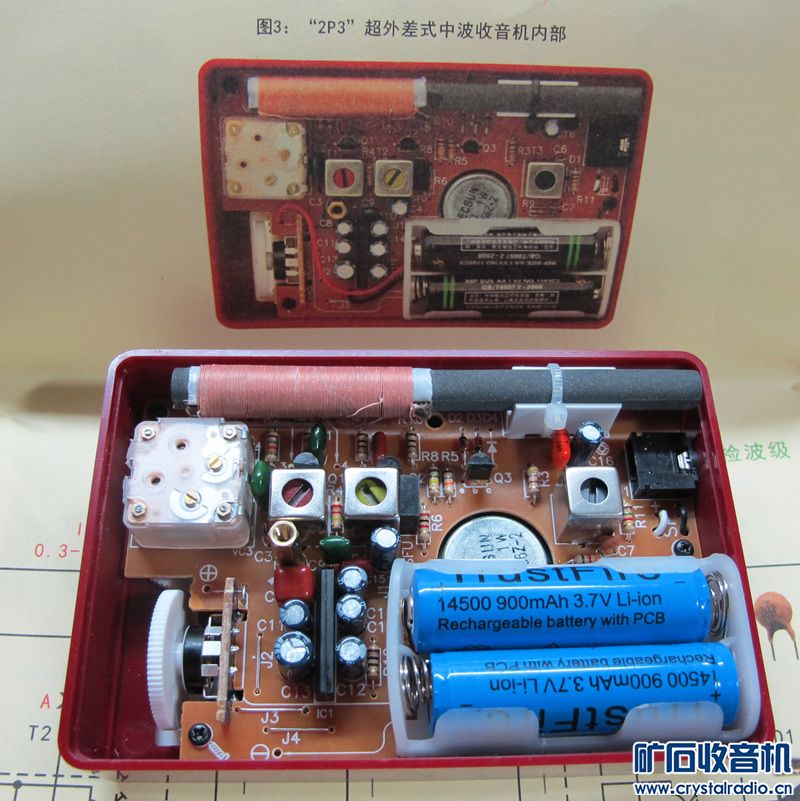

1、改锂电池,改电后工作电压由原来的3V提高到7.4V,相应的IC1. IC2. IC3的工作电流要做调整;
2、所有的 103 203 105都改成CBB电容,C16旁边的空位加104电容;
3、增加调谐照明指示,用1206贴片LED做调谐照明指示,贴片LED的安装位置请看图,R3电阻改为680欧 LED两端电压为1.8V左右,去掉D1、D2、D3任一个二级管。

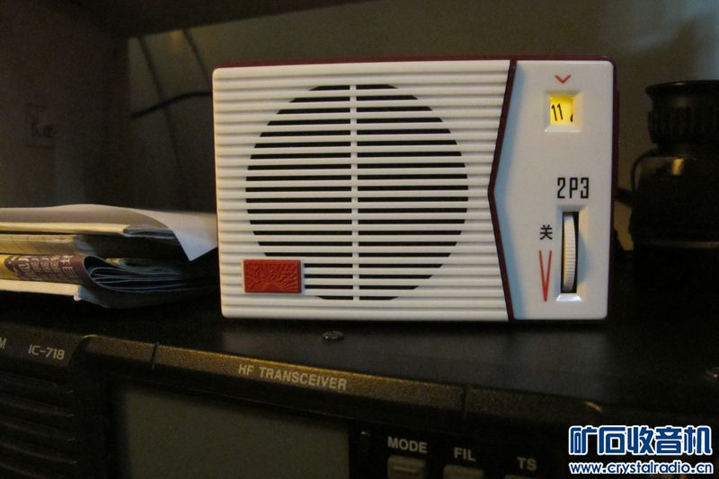

灰常实用...在晚上郊外、江边、海边、田野,听中波...那是一种享受。

 楼主| 发表于 2013-12-3 22:47:12 | 显示全部楼层
sinoidiot 发表于 2013-12-3 22:38
你换的没有一只是CBB电容,鉴定完毕。
是不是眼神不好!咋个没有一只是CBB电容呢?

 楼主| 发表于 2013-12-3 22:58:48 | 显示全部楼层
sinoidiot 发表于 2013-12-3 22:52
另外如果你有LCR电桥的话,你可以用烙铁加热下德生给的电容,温升50度容量变化不超过2%的那就是NP0电容,其 ...
兄弟这些CBB电容就没用在高频上,你去看看图就清楚了

 楼主| 发表于 2013-12-3 23:04:20 | 显示全部楼层
sinoidiot 发表于 2013-12-3 22:53
你换的全都是涤纶电容CL,这个我都不认识还有脸教训你吗?
你看照片那绿色的电容就是CL是原配来的,红色和橙色是CBB是后加的。
