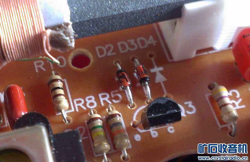

我倒是觉得没必要大改电路,可以充分利用边上预留的焊盘
发表于 2013-12-4 00:10:48 | 显示全部楼层
根本就不需要改電路板

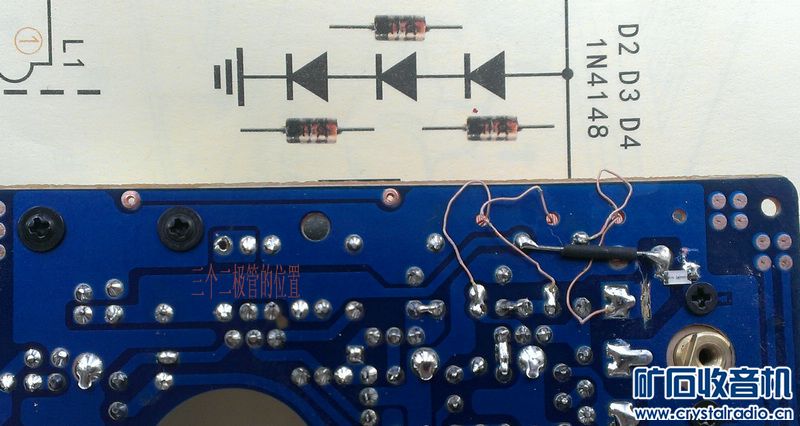

 楼主| 发表于 2013-12-4 11:00:20 | 显示全部楼层
LED在这里有两个作用:
  1、LED替代了D2、D3、D4三个二极管,LED两端的正向电压为1.8V左右,稳定了Q1、Q2、Q3、的基级偏压,R3改为470欧;
  2、LED同时又给调谐窗口照明,晚间使用尤为方便。

发表于 2013-12-4 17:15:45 | 显示全部楼层
LED做稳压是凑合,不如4148。还是另外增加一个电阻做单一照明吧。
