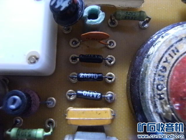

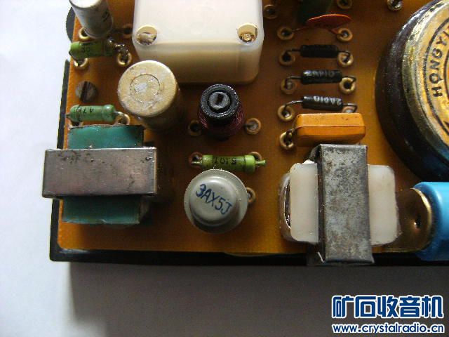

 楼主| 发表于 2013-11-30 11:34:59 | 显示全部楼层
发表于 2013-11-30 12:05:14 | 显示全部楼层
二十多个台混在一起吗?楼主说的效果令人怀疑啊,最好上视频,呵呵
 楼主| 发表于 2013-11-30 13:11:41 | 显示全部楼层
不是二十多个台混在一起,调台使用了缓动机构,不是亲耳听到我自己也不相信,当然有些台声音小只能贴在耳边收听。没有用过视频,不会发,我学一下,再发。
