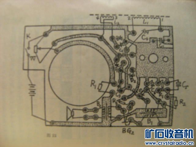

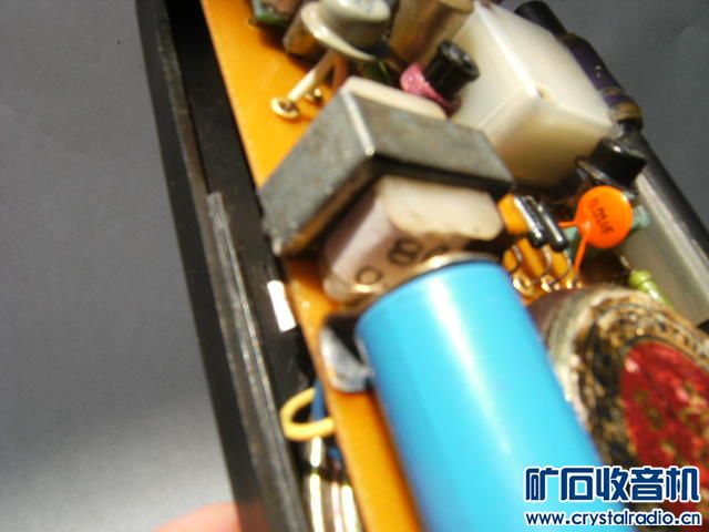

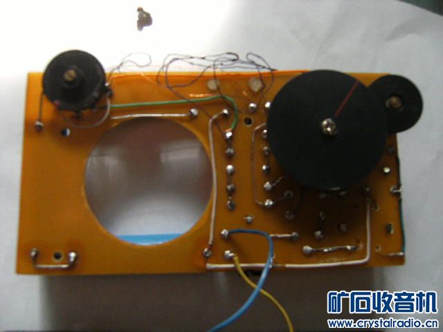

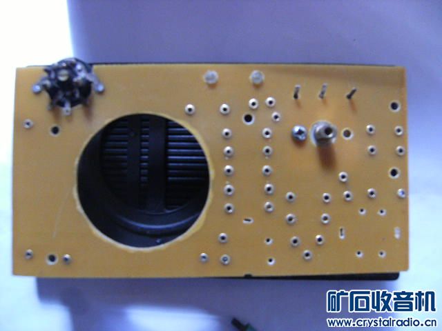

最近做了一台使用喇叭放音的两管再生机,使用了两只草帽管,收音效果不错。在晾台能够收听20个台,有十个很响亮。
晚上在室外的花园内将收音机贴在耳边竟然收到了49个台,其中还有两个外文台。
使用元件如下:
BG1  3AK23  放大倍数60倍
BG2  3AX5J  放大倍数50倍
R1    32K
R2   4.7K
R3   300
R4   5.1

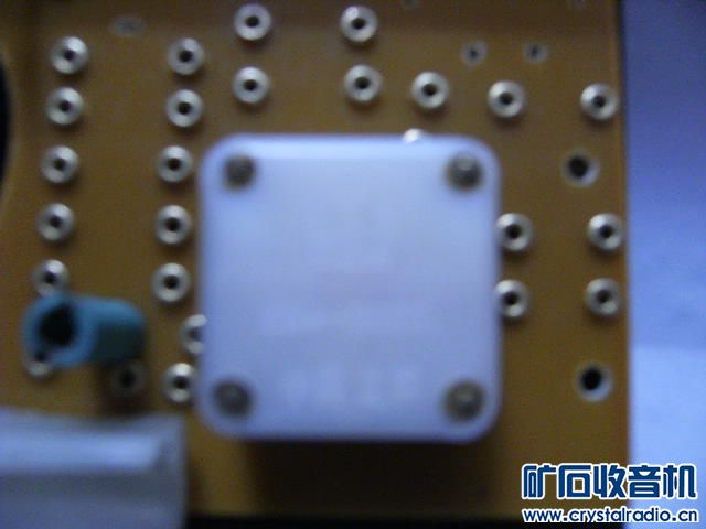

C1   270P介质双联
C2   0.01
C3   180P
C5   47微法电解
C6  100微法电解
检波二极管使用了三只2AP10,个人感觉增加一只二极管能够提高音量,使用镊子短封两只串联的二极管时音量明显变小。

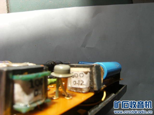

输入变压器的初级使用0.05漆包线2000匝,次级使用0.07漆包线1000匝
输出变压器的初级使用0.12漆包线600匝,次级使用0.31漆包线80匝
电源使用两节锂电池7.2V

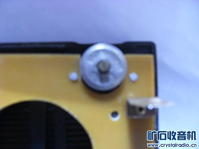

 楼主| 发表于 2013-11-29 15:14:22 | 显示全部楼层
音量电位器改用47K的,调节范围大,尽量不用4.7K的。
发表于 2013-11-29 15:21:20 | 显示全部楼层
不错,18650电池可以用在本机上,这是一个新的供电方法。
发表于 2013-11-29 15:39:57 | 显示全部楼层
很好的帖子,可惜很多图片看不清楚。
使用的是14500的锂电池。
发表于 2013-11-29 15:48:40 | 显示全部楼层
机壳允许的情况下,把这个甲类的做成推挽的就好了。
 楼主| 发表于 2013-11-29 15:49:36 | 显示全部楼层
afw 发表于 2013-11-29 15:39
很好的帖子,可惜很多图片看不清楚。
抱歉!拍照的水平有待提高
谢谢加分!主要是体会一下两管机的效果。现在正在收听的就是一台推挽输出的三管机。

 楼主| 发表于 2013-11-29 16:16:00 | 显示全部楼层
做了一个小型绕线机,正好有细的漆包线。
 楼主| 发表于 2013-11-29 16:42:21 | 显示全部楼层
牧羊人的收音机 发表于 2013-11-29 16:06
说实话能绕输入输出变压器是要功夫的,加分是应该的。
输入变压器使用这个绕线机做的。
