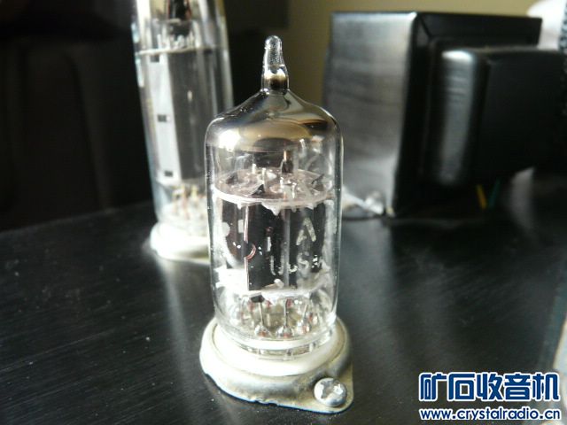

昨天收到四川广安资深网友刘先生赠送的美国12AX7,换了上去,感觉高频更细腻了。
发表于 2015-5-3 17:01:46 | 显示全部楼层
12AX7可以直代6n2?
 楼主| 发表于 2015-5-3 17:16:01 | 显示全部楼层
湖人 发表于 2015-5-3 17:01
12AX7可以直代6n2?
该机最早使用6N2,后来先后升级为低噪声管6N4和12AX7(只需改动一下灯丝接头就可以),6N4与12AX7可以互换。
