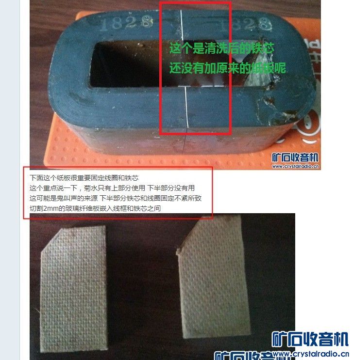

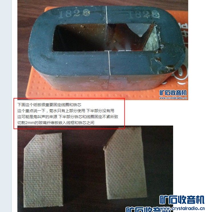

终于解决了PAN35-10A电感鬼叫声

 楼主| 发表于 2013-11-22 17:36:13 | 显示全部楼层
kdgj8899 发表于 2013-11-22 12:34
我买了一个20A的,正好可以参考一下
非常值得一试 效果非常理想
现在已经将螺丝部分放在下方更美观了 非常不错的效果
如果说有想重新安装的话 拆的时候要小心
1、别把线圈框弄坏了
2、铁芯都有印刷序号的 如果没有建议自己做个标志 安装回去时记得原方向
这种钢带不可使劲拉紧 结合处会拉断的 本着见好就收的原理
大家也可以自己用10mm的钢板上下两块四颗5MM的螺丝柱强力固定上
空间够得

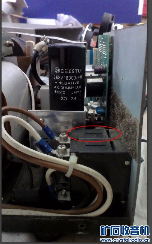

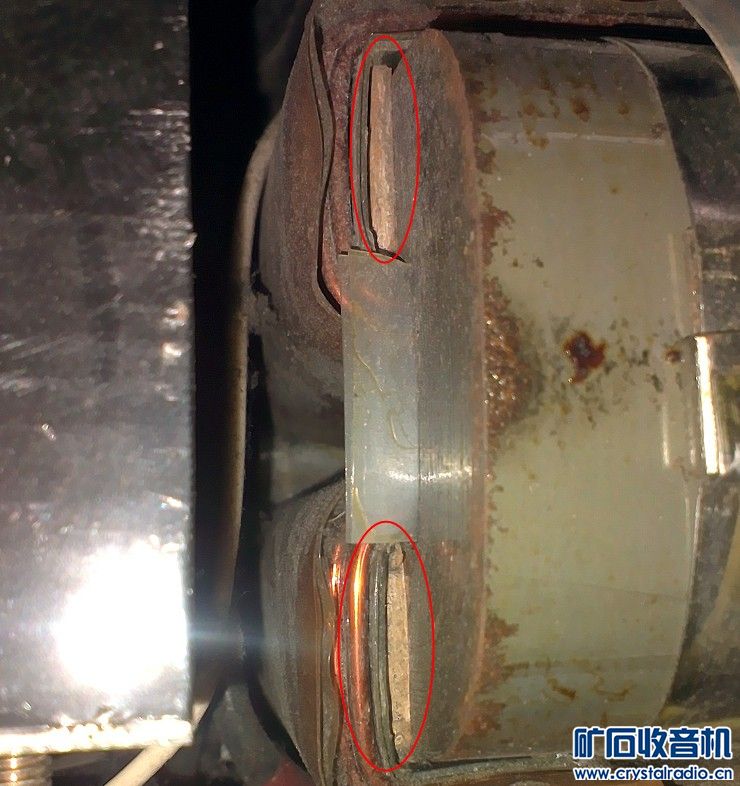

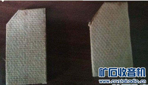

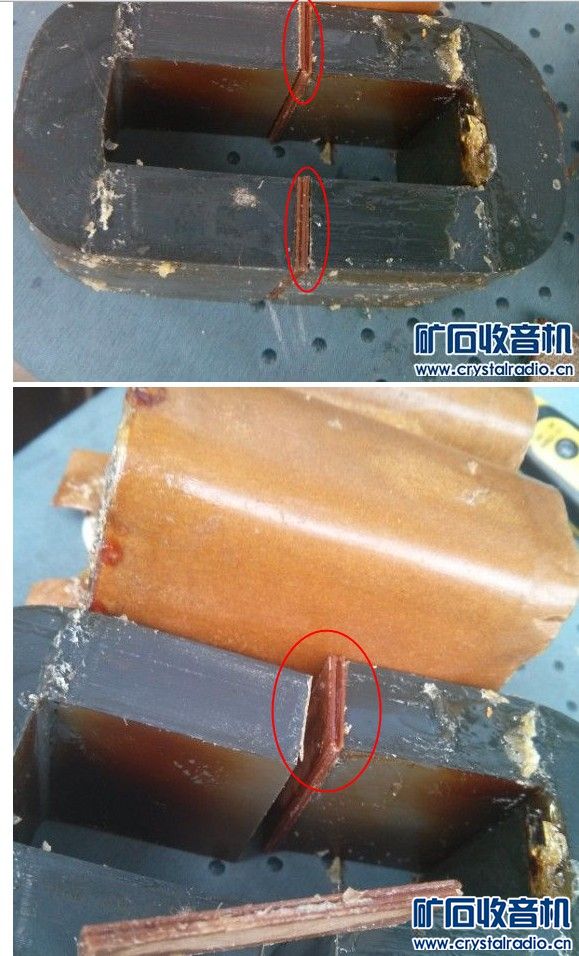

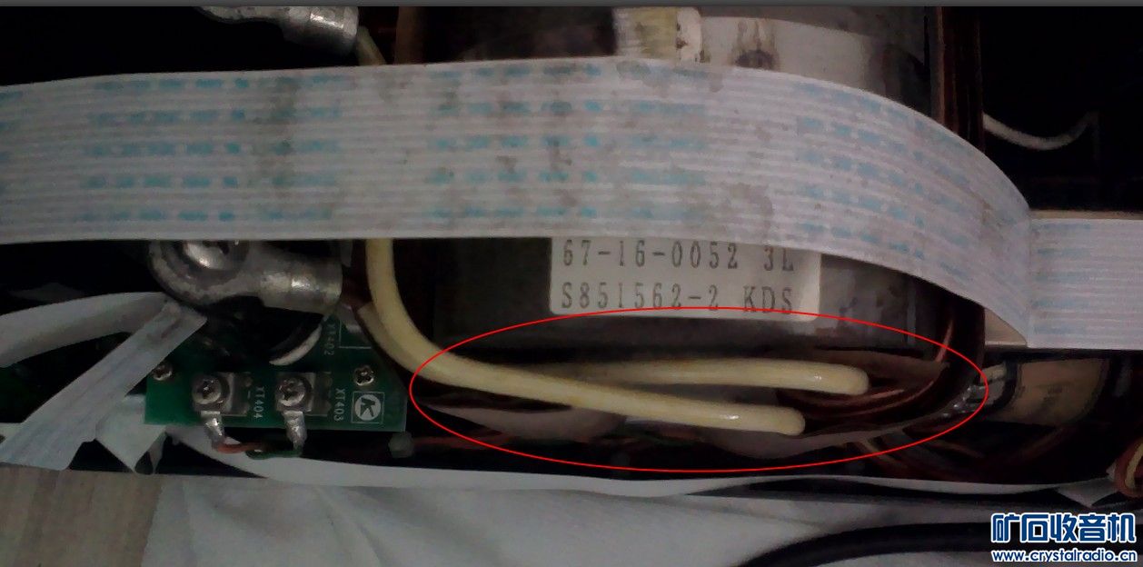

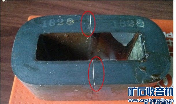

谢谢楼主!想请教一下楼主,原机上圈中的这个 a.JPG 就是你说的怪声音的源头吗?是不是用这个 c.JPG 替换掉成这个效果 b.JPG 就可以解决问题?但是看你换的垫片比原厂的薄,这岂不会影响原来电感的参数?还有,楼主你是怎么拆开这个电感的?楼主能否详细说一下这段: d.JPG

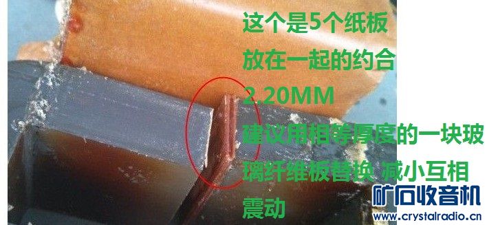

 楼主| 发表于 2013-11-22 22:15:42 | 显示全部楼层
kdgj8899 发表于 2013-11-22 20:38
谢谢楼主!想请教一下楼主,原机上圈中的这个就是你说的怪声音的源头吗?是不是用这个替换掉成这个效果 ...
拆的方法:
将原来钢带从底端剪断 用木头敲击铁芯两端
不是的晃动铁芯 发现有松动时 用个小的钢尺将铁芯内侧上下两端的青皮纸板小心顶出
然后两端加入1MM的钢丝穿入 然后两端使劲拉 铁芯就会拉出来了
线圈完整无缺
我这次没有完全考虑好 就重新组装回去了
这个是5个纸板
放在一起的约合2.20MM
建议用相等厚度的一块玻璃纤维板替换 减小互相震动
现在效果很理想 就见好就收了
免得多次拆装损坏线圈
注意:还是原来的10个纸板,每边5个 所以前后电感量并没有改变
发表于 2013-11-22 22:48:02 | 显示全部楼层
david998 发表于 2013-11-22 22:15
拆的方法:
不是的晃动铁芯 发现有松动时 用个小的 ...
拆解这个电感,我还以为还要先加热呢。你是说原来间隙里的纸板是由5片薄纸板叠加在一起的?如果是线圈和铁芯震动引起的,那应该浸漆就可以处理了吧?是不是浸漆时没有抽真空导致漆渗透不好?楼主帮大家解决了这个问题真是了不起啊!
 楼主| 发表于 2013-11-23 07:38:47 | 显示全部楼层
kdgj8899 发表于 2013-11-22 22:48
拆解这个电感,我还以为还要先加热呢。你是说原来间隙里的纸板是由5片薄纸板叠加在一起的?如果是线圈和 ...
自己没法真空浸漆的
再说 下方单边需嵌入2个2mm的玻璃纤维板 以固定线圈框和铁芯 这个地方厂家没有做
估计是工艺失误造成:固定了底座和钢带 这2个2mm的玻璃纤维板就不好嵌入啦
可能是大批量生产后 才发现少了一道程序
反正风扇声音很大 加上工业上用 不是什么大问题
另外说下菊水的主变压器也会哼哼的叫的不过这个声音和吱吱的电感声音相比 不会被人发现
也就是说工业级别的选料和音频级的选择还是不能比
音频级别变压器 变压器上搭上个螺丝刀 耳朵贴在螺丝刀上也是无任何声音的
其他选料也比工业级好很多 比如电容 价格就会有几十倍的差别
所以现在是见好就收 不敢再折腾 免得搞坏电感 就得再花几百元定制个电感了
这种效果已经满足啦
发表于 2013-11-23 10:15:39 | 显示全部楼层

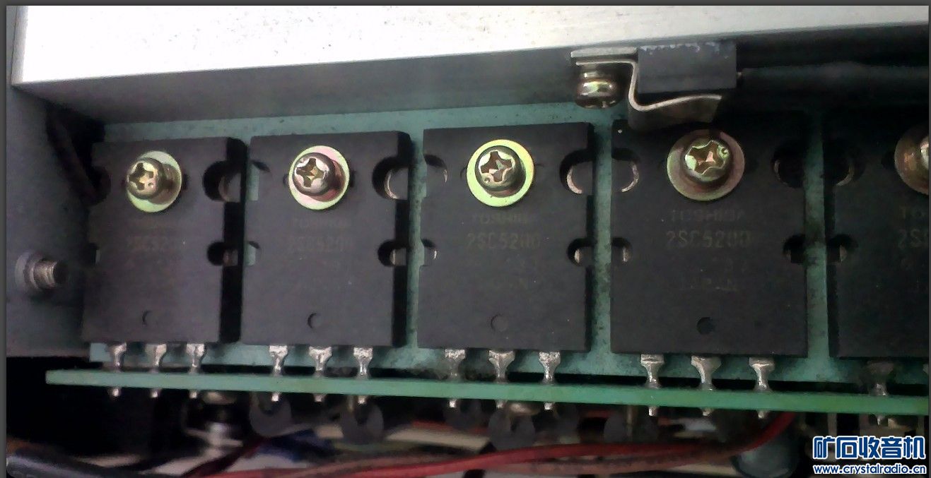

你要是能拍下这个改造前和改造后具体位置的效果图片就更形象了。原来上方也是嵌入2个2mm的玻璃纤维板吗?你的图上是不是没有拍出来原厂的垫片?那个玻璃纤维板怎么还有缺一个角呢?还有灌环氧树脂的话,以后岂不是拆不开了?满载运行的话这个电感的发热不知道如何?

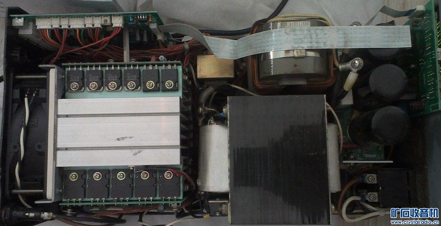

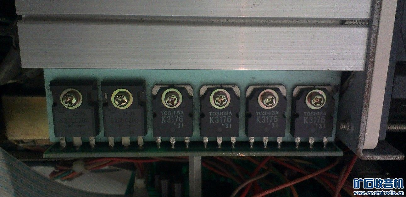

你要是能拍下这个改造前和改造后具体位置的效果图片就更形象了。原来上方也是嵌入2个2mm的玻璃纤维板吗 ...
当时没有拍那多照片
缺角是方便嵌入
环氧树脂固封后就不拆了
这个电感发热量很小 没事的大胆搞就行了
压降大约1v左右 10A的满载就10W功耗 没事的放心

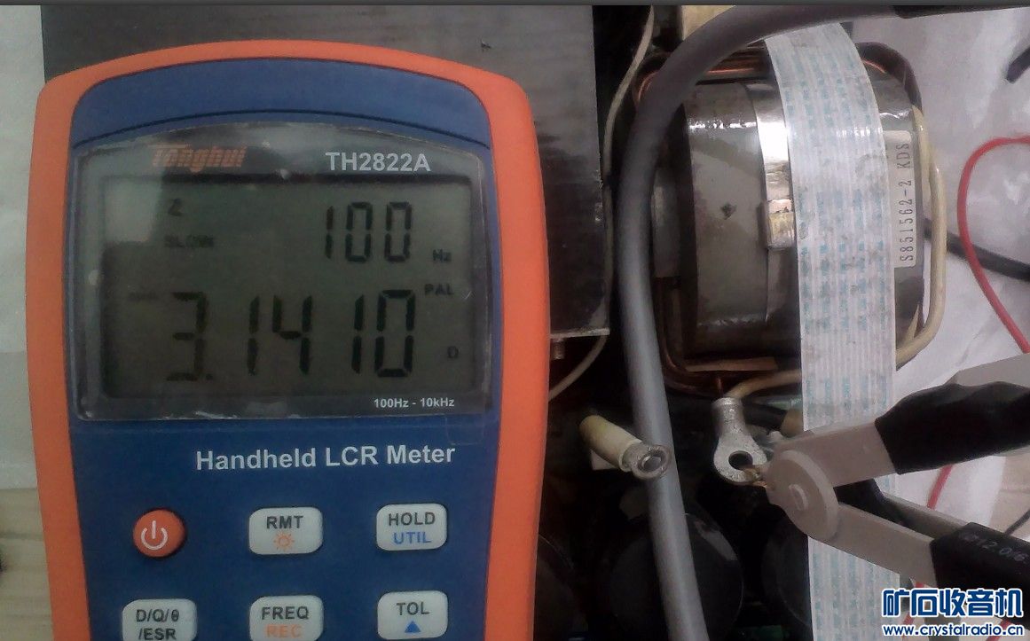

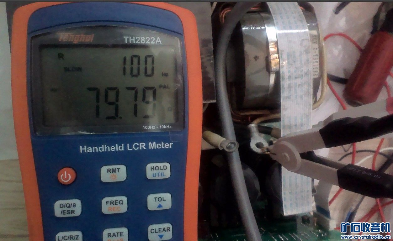

发表于 2013-11-23 11:05:58 | 显示全部楼层

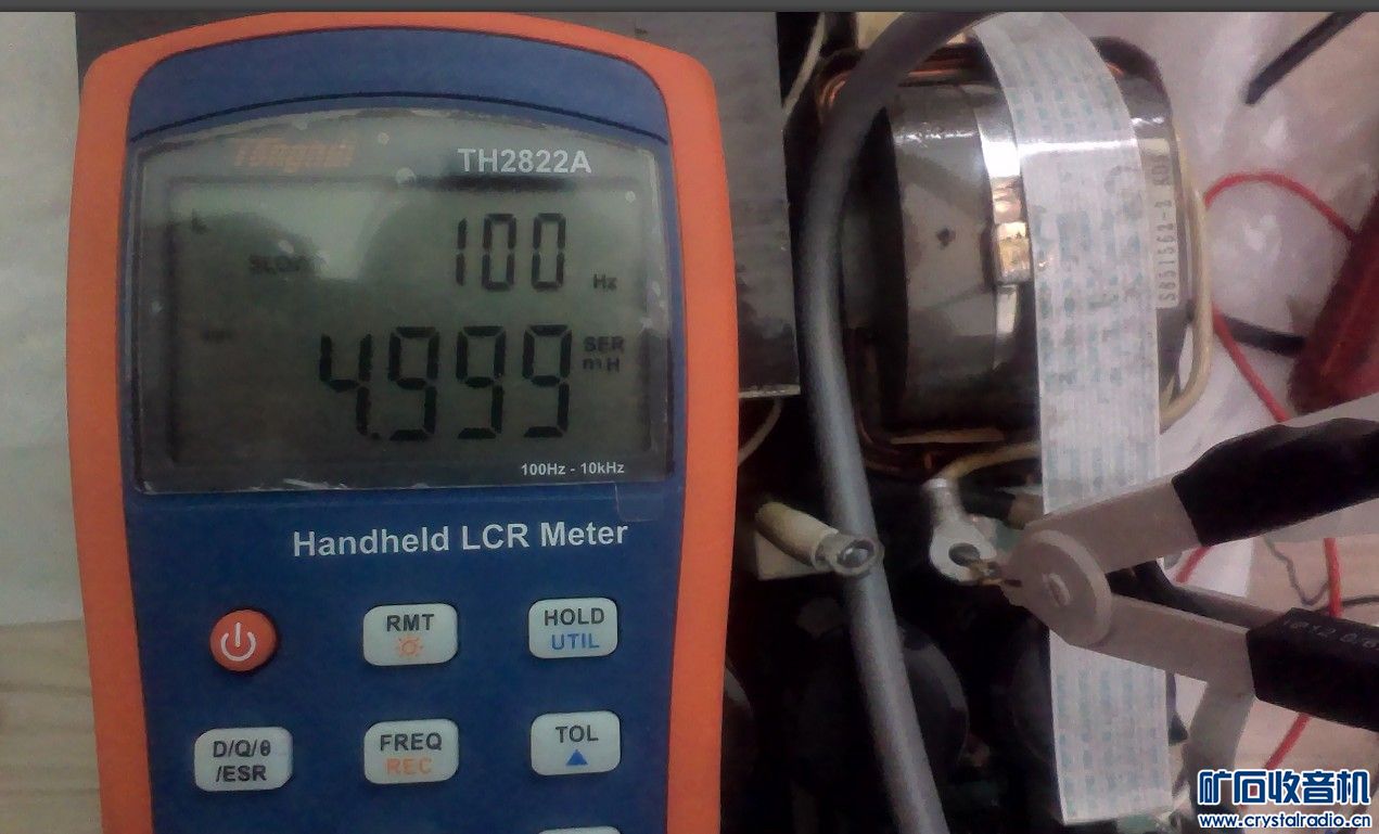

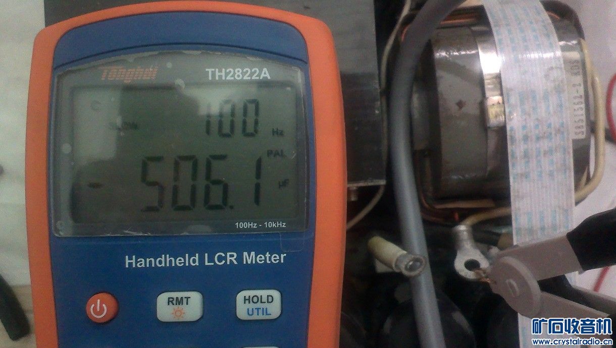

 楼主| 发表于 2013-11-23 11:22:46 | 显示全部楼层
kdgj8899 发表于 2013-11-23 11:05
这个20A电感的电桥测试
你这个也是5MH的?
看图上是的
另外取5v、10v、15v、20v、30v不同输出
测电感前电感后取平均数 大约1v压降

发表于 2013-11-23 14:00:20 | 显示全部楼层
david998 发表于 2013-11-23 11:22
你这个也是5MH的?
看图上是的
难道10A的也是5MH的?
测电感前电感后是指测直流电压还是交流电压?需要真有效值的万用表来测试吗?
我用真有效值的万用表来测试这个电感两极的交流电压大概比输出直流电高7V左右。
