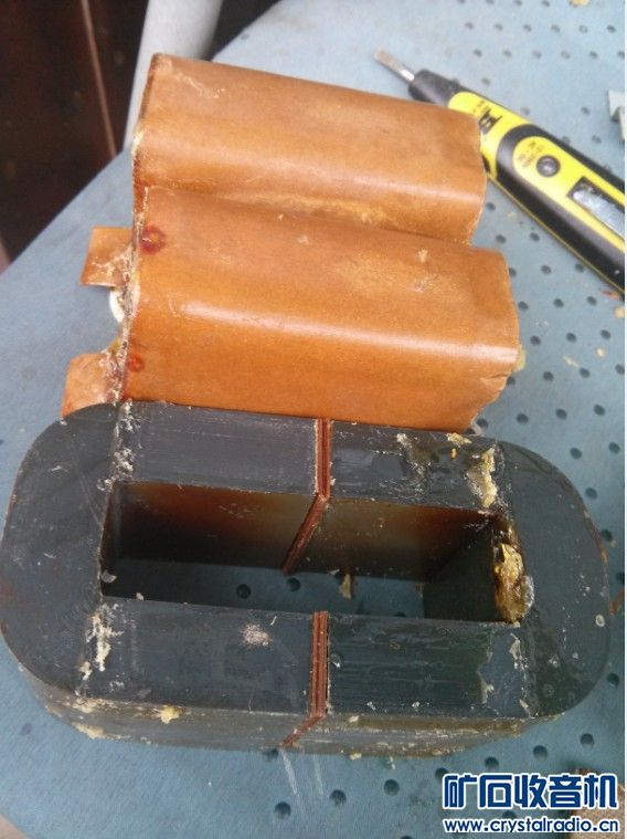

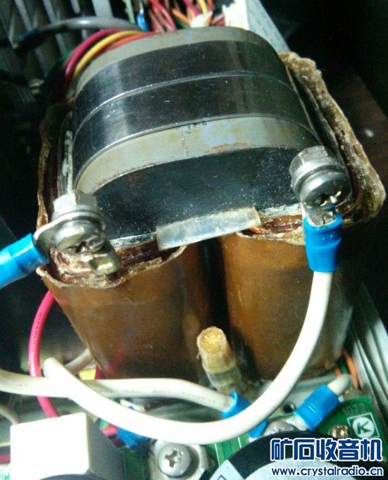

浸过近一个月的折腾终于解决了PAN35-10A电感鬼叫声
现在十分安静
首先是经过5~6次的浸漆处理
烘干后虽说声音小了很多 烦人的鬼叫声仍然不可接受
最后还是拆了这个电感

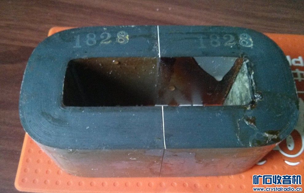

清洗后铁芯

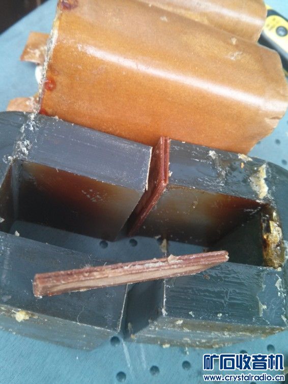

下面这个纸板很重要固定线圈和铁芯
这个重点说一下,菊水只有上部分使用 下半部分没有用
这可能是鬼叫声的来源 下半部分铁芯和线圈固定不紧所致

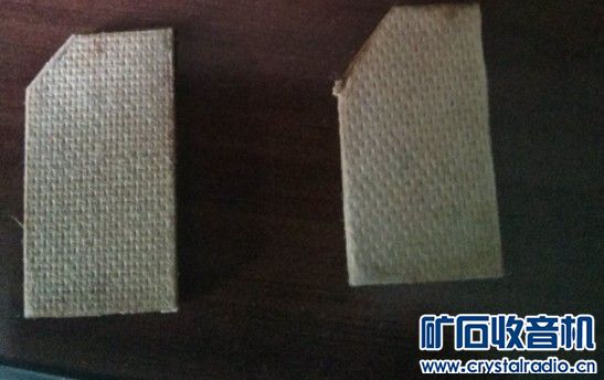

切割2mm的玻璃纤维板嵌入线框和铁芯之间

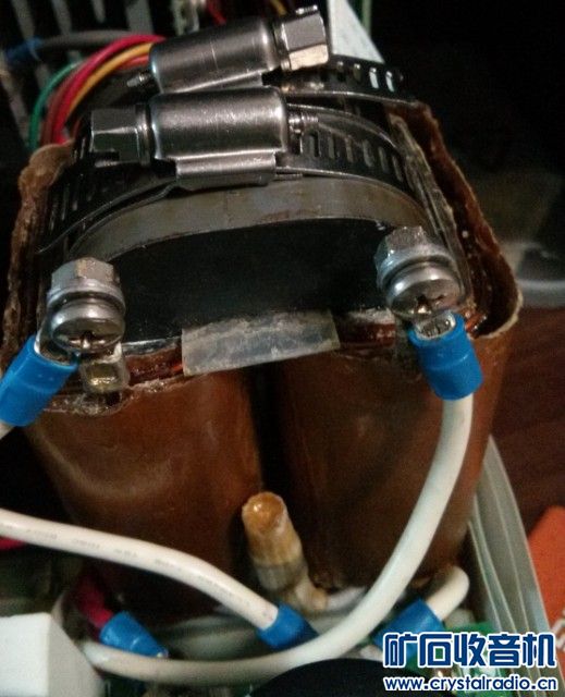

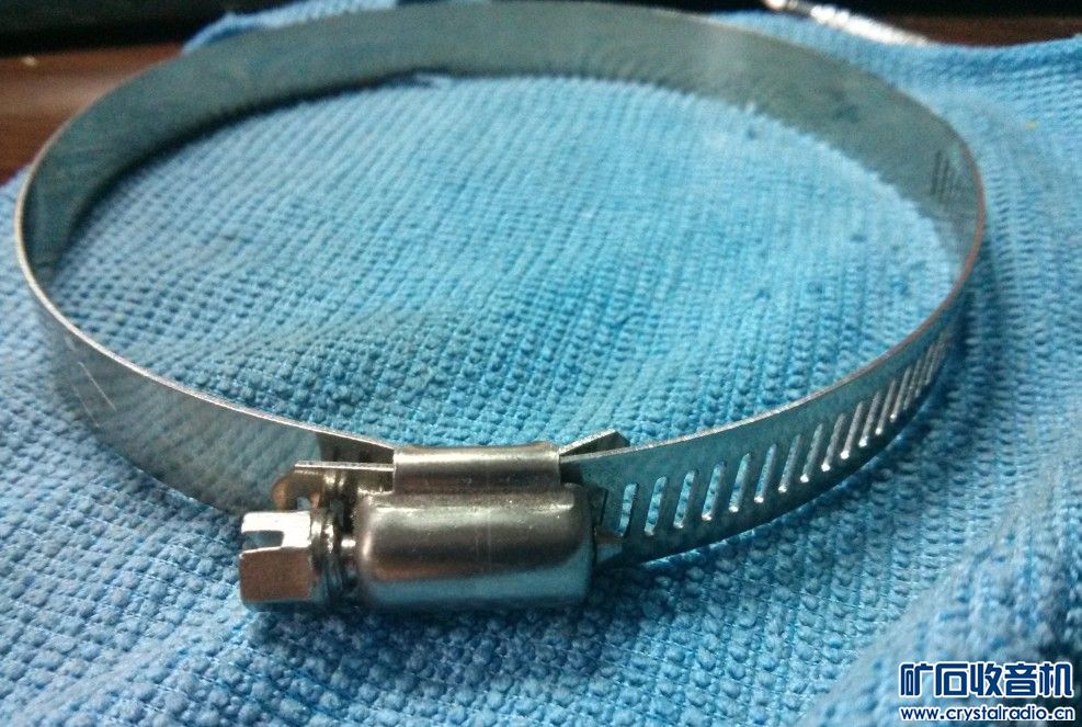

禁锢钢箍
上机测试 效果非常理想
现在只能听到主变压器的嗡嗡声(20cm内)
风扇加了45度常开开关 开机基本无噪音
非常满意
因为之前浸过漆 后面手术刀清除了下 所以不好看
现在直接装上没有浸漆 效果都很理想

补充内容 (2013-11-22 17:29):
现在已经将螺丝部分放在下方更美观了 非常不错的效果
如果说有想重新安装的话 拆的时候要小心
1、别把线圈框弄坏了
2、铁芯都有印刷序号的 如果没有建议自己做个标志 安装回去时记得原方向
补充内容 (2013-11-22 17:32):
这种钢带不可使劲拉紧 结合处会拉断的 本着见好就收的原理
大家也可以自己用10mm的钢板上下两块四颗5MM的螺丝柱强力固定上
空间够得

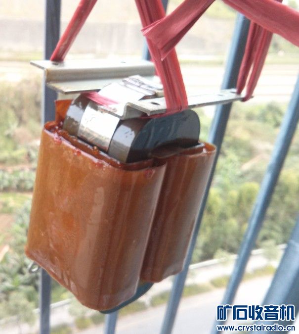

补充内容 (2013-11-22 17:54):
明天开始清除脏污灰尘后浸漆处理
干燥后再次浸漆
之后准备加牛罩+环氧树脂密封
看看最后的效果

自己没法真空浸漆的
再说 下方单边需嵌入2个2mm的玻璃纤维板 以固定线圈框和铁芯 这个地方厂家没有做
估计是工艺失误造成:固定了底座和钢带 这2个2mm的玻璃纤维板就不好嵌入啦
可能是大批量生产后 才发现少了一道程序
反正风扇声音很大 加上工业上用 不是什么大问题

禁锢钢箍是不锈钢的吗?
 楼主| 发表于 2013-11-21 16:26:38 | 显示全部楼层
ZML128H 发表于 2013-11-21 15:40
禁锢钢箍是不锈钢的吗?
304的不锈钢钢箍
 楼主| 发表于 2013-11-21 16:33:20 | 显示全部楼层
ysl_811 发表于 2013-11-21 16:12
有点看明白了。铁芯夹紧了,但线圈,骨架还能震动,出噪音。是这样子吧?
吱吱声没有啦
主变压器还是会叫 可见菊水选变压器也是不怎么认真
当然工业级也不错了 人多环境杂 嗡嗡声 吱吱声在大风量的风扇噪声下 也不会有人听到了
