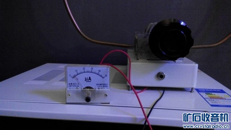

yyh 发表于 2013-12-1 10:47
更换为了BAT85,感觉还不错,灵敏度和选择行都有提升
BAT85的RD值高于1N60的RD值,因此BAT85对调谐回路的Q值影响要小于1N60,故BAT85效果好。
如果换用灵敏度高的舌簧耳机并且用匹配变压器将检波器的负载阻抗提高效果会更好。

 楼主| 发表于 2013-12-4 14:14:58 | 显示全部楼层
lq19512003 发表于 2013-12-1 23:17
这个可变电容很好,但是比不过您的镀金可变电容。
现在使用的BAT85后,还需要进行负载阻抗匹配不呢?想进一步提高灵敏度,版主有好的建议没有?
发表于 2013-12-4 17:34:52 | 显示全部楼层
BAT85的RD值较高,要提高耳机阻抗才能更好,换用灵敏度较高的舌簧耳机可能会有意想不到的效果,但是一般舌簧耳机阻抗较低,需要配变压器用。
 楼主| 发表于 2013-12-4 19:45:50 | 显示全部楼层
lq19512003 发表于 2013-12-4 17:34
BAT85的RD值较高,要提高耳机阻抗才能更好,换用灵敏度较高的舌簧耳机可能会有意想不到的效果,但是一般舌 ...
能否并联二极管来兼顾改善?
发表于 2013-12-4 20:06:04 | 显示全部楼层
yyh 发表于 2013-12-4 19:45
能否并联二极管来兼顾改善?
可以试试,但是效果恐怕和使用低RD二极管相同。
两只二极管并联后的RD降低,虽然对阻抗较低的耳机匹配有利,但是降低RD将加大二极管对调谐回路Q值的影响,与用一只低RD二极管没有区别,高RD的好处没有了,换高RD二极管又何必呢?
正确的方法是用高RD二极管,以减小检波器对调谐回路Q值的影响,同时提高耳机阻抗,使耳机阻抗与检波器的内阻趋于匹配,以提高耳机获得的音频信号功率。
 楼主| 发表于 2013-12-4 20:33:42 | 显示全部楼层
两只二极管并联后的RD降低,虽然对阻抗较低的耳机匹配有 ...
版主说得对。果然不理想,已经实验了,我手头只有2200
欧耳机,实际测试直流电阻也就这个值,估计交流阻抗要大些,没得仪器很不好弄,现在就这么听效果其实也很不错了,就想再有所提高
发表于 2013-12-4 20:39:14 | 显示全部楼层
欧耳机,实际测试直流电阻也就这个值,估计交流阻 ...
您的这个耳机阻抗大约是几十K欧,与BAT85配合后失配比较严重,对矿机效果影响较大,要提高效果还有较大空间。
 楼主| 发表于 2013-12-4 23:08:44 | 显示全部楼层
lq19512003 发表于 2013-12-4 20:39
您的这个耳机阻抗大约是几十K欧,与BAT85配合后失配比较严重,对矿机效果影响较大,要提高效果还有较大 ...
有匹配这个耳机的简单的办法吗?这耳机到大不小的
