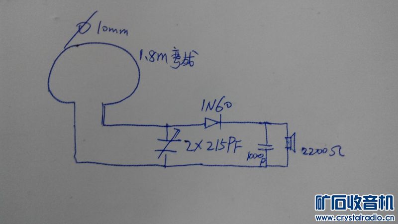

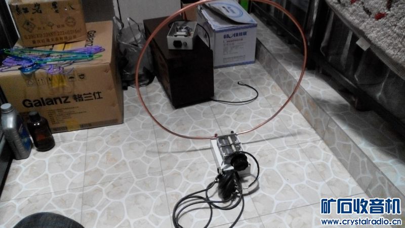

采用的10MM的铜管1.8米弯成的环状,大概2uH的电感量。大空气双联并联使用,实际35到440PF调节,灵敏度还不错,选择性很好,不用外接天线,晚上能收到5个短波台,改天带到野外实验一下。看来大环性能真不是吹的。检波用的1N60,不知道换成别的检波管怎么样

如果电路图就更好了!

就是采用的矿石机的最典型的电路,LC并联谐振,然后二极管串联检波,耳机上并接1000PF高频旁路电容,就这么简单了。选择性非常好,感觉像玩外差机,一调到台声音比较响,稍微偏点就无声。发现个有趣的现象,站在楼顶效果一般,一走到外墙边缘,信号就一下子起来了,很大声

如果方便最好有张电路图,大家看起来一目了然,画在纸上拍张照片贴上来也行,形成完整的资料。

电路图来了

楼主的可变是复旦2X215P双连,容量15P---215P。大环电感2uH,如果二连相并,调谐范围5.4MHz---19MHz;只用单连,覆盖频率7.5MHz---25MHz。

已计算,的确是这样的,短波全覆盖

楼主的铜管短波大环2极管检波性能不错啊,祝贺 我做的铜管短波大环使用3DP检波的,效果也很好;您的矿机靠近墙信号强,可能是墙里的钢筋感应到广播信号了的缘故;我的矿机靠近窗户信号强;白天信号很弱,夜晚信号强。如果有条件把矿机拿到空旷的野外,远离建筑物和架空电线,我想这才能体现出机器的真正的性能来。
