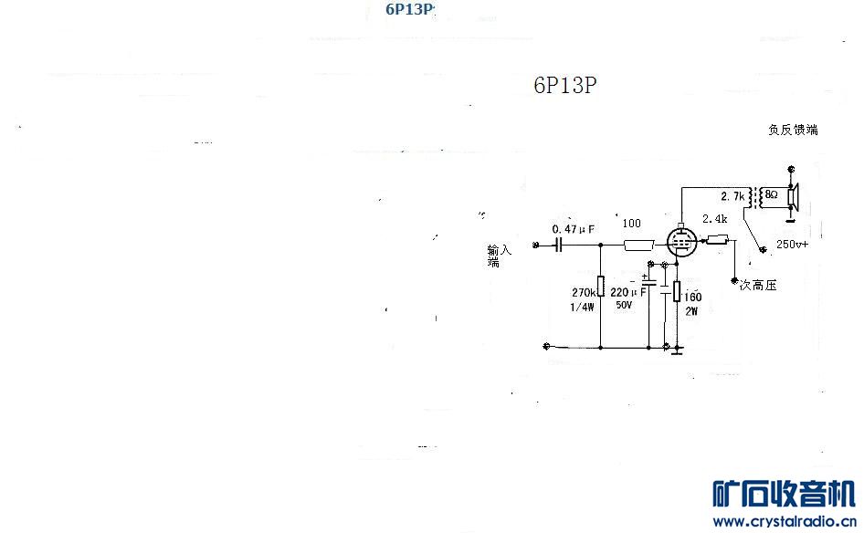

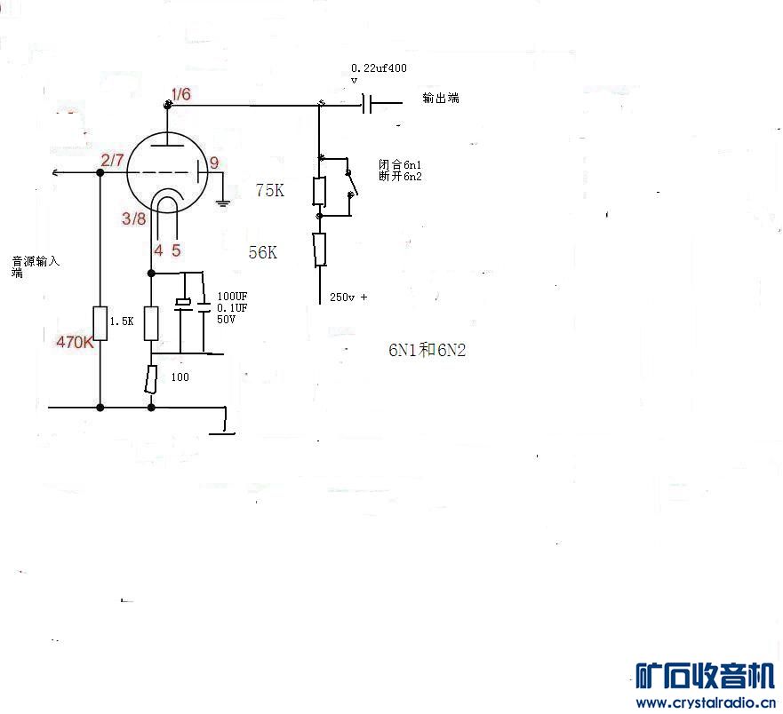

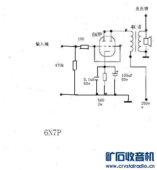

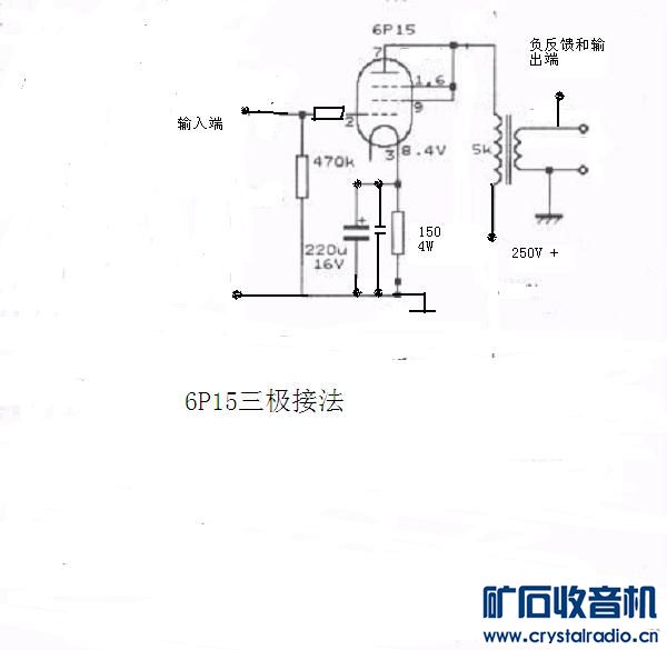

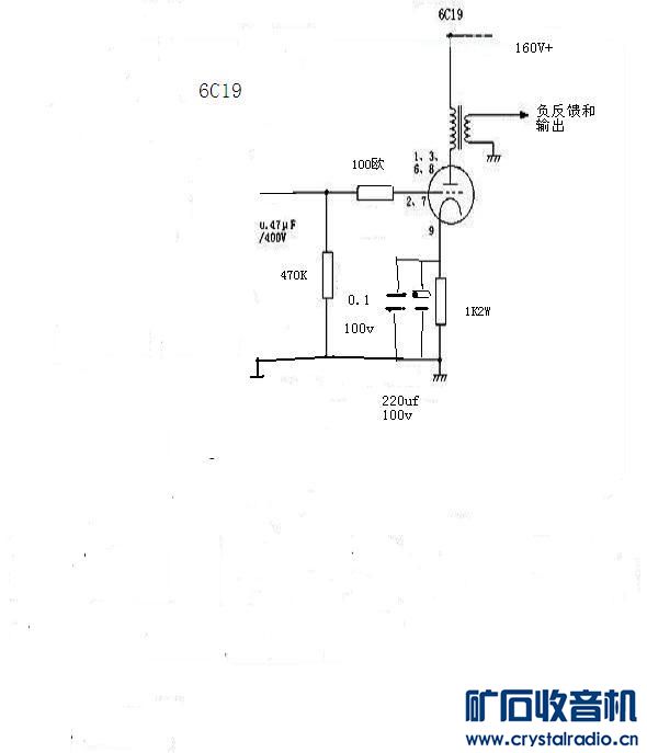

整理了这台机器用的一部分电路图,来自网络或修改,仅供坛友参考,
