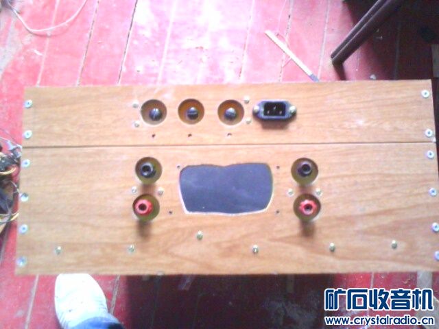

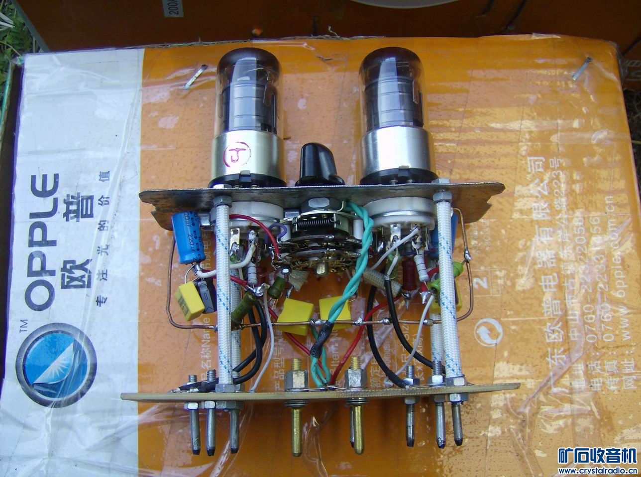

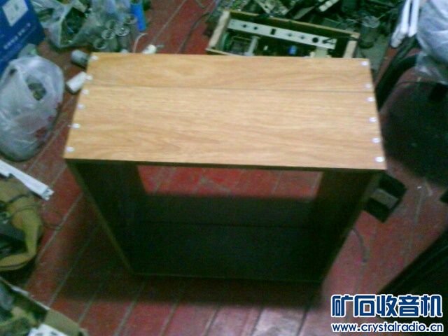

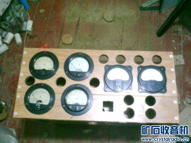

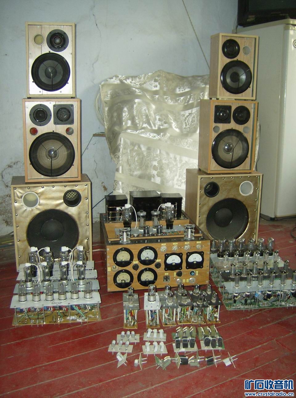

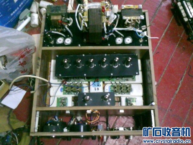

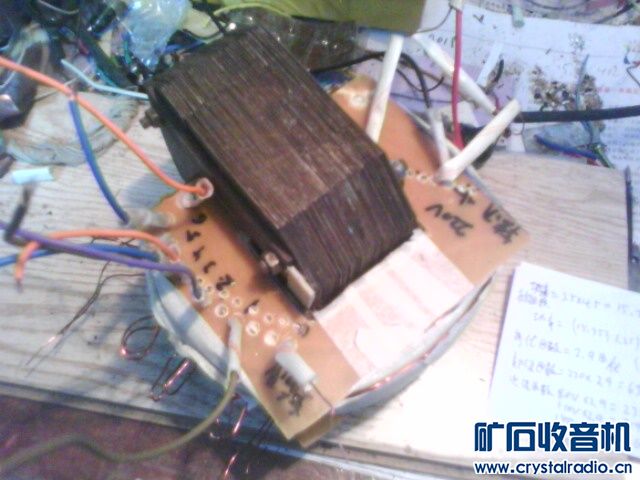

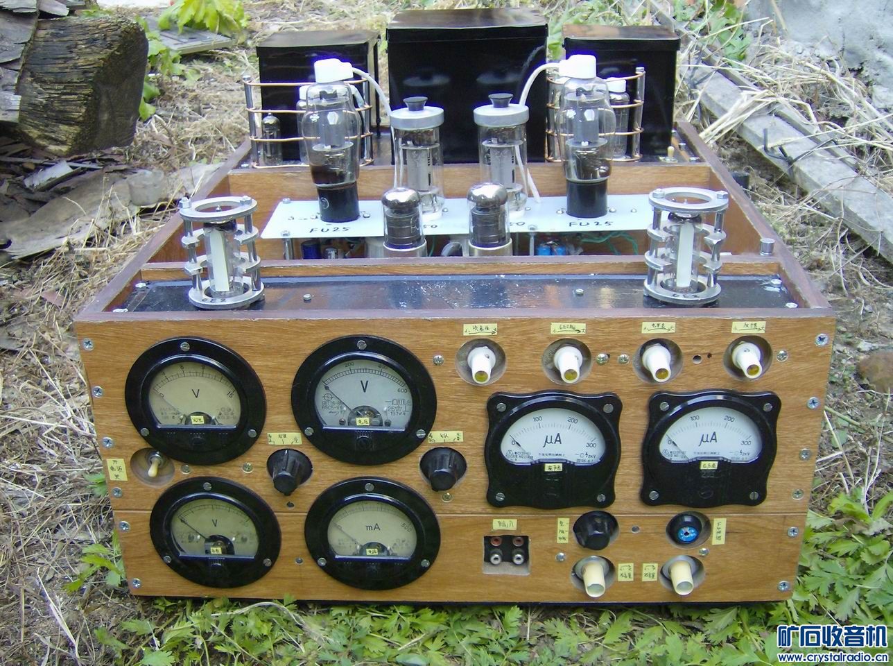

  本人接触电子管不过2年,初级菜鸟。看大家做的胆机功放都是1种管子配1套专用的电源和输出变压器 及电感 机壳等,可做功放的电子管有那么多 ,这要是都做下来费用不小啊,我是无力做到啊,所以装了拆,拆了装。由此产生一想法,何不做一套公用的电源和输出变压器及电感 机壳等,让它适应绝大多数的管子可以上机工作,而且可以方便的更换。经过近一年的业余时间辛苦工作,这台机器终于基本成型了……!

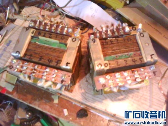

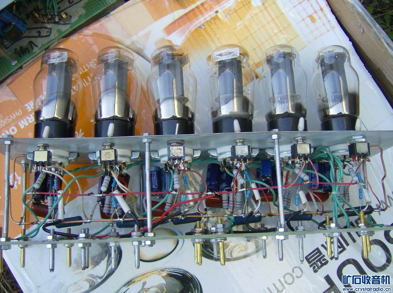

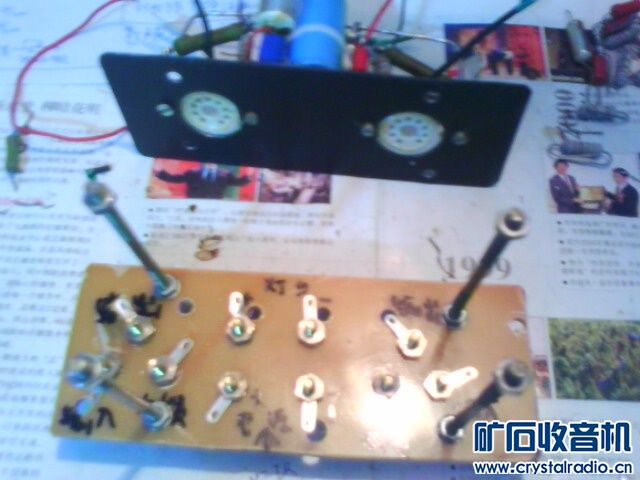

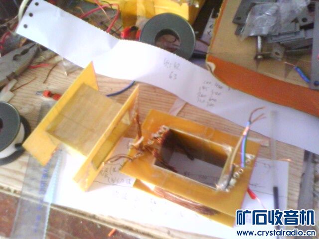

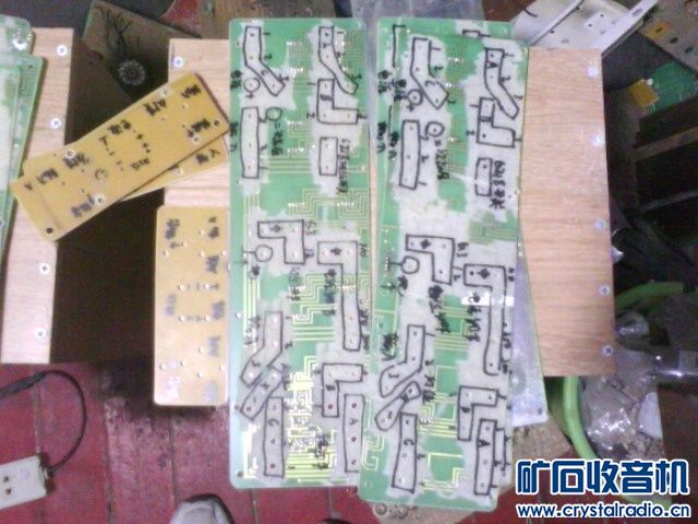

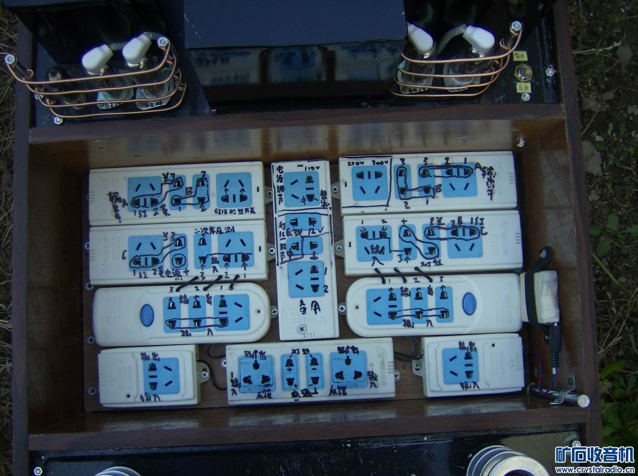

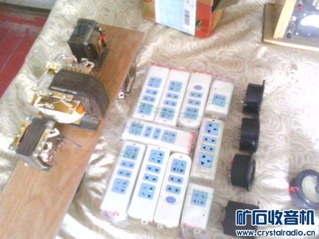

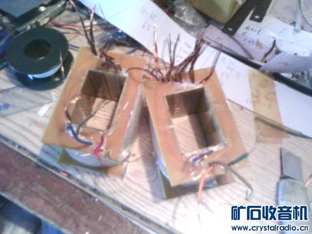

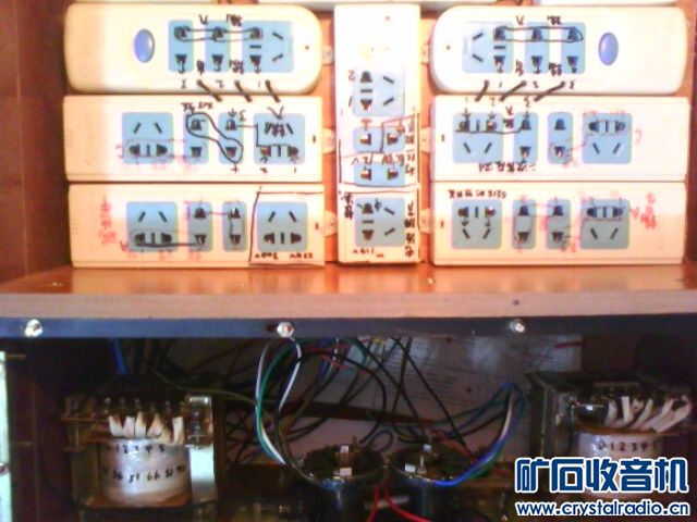

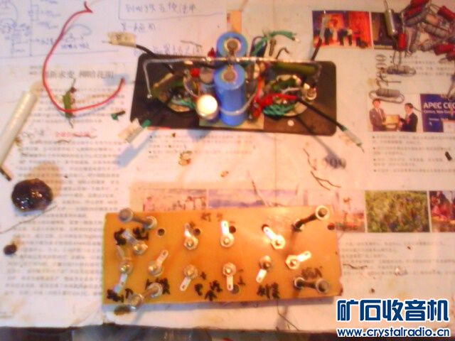

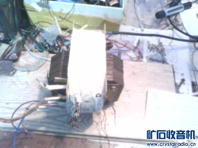

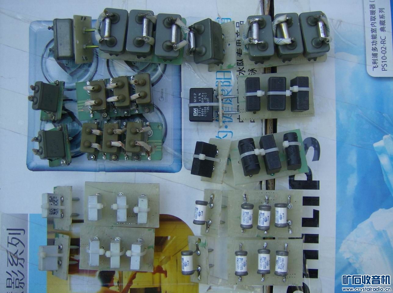

  这台机器很重的,体积也不小,每声道3管并联的方式,通过输出变压器初级3线并绕实现的,功放部分和前置部分及耦合电容做成独立的形式,通过线板可以随意快速的更换。机器用了3个电源变压器,一个口子型做后级电源;一个前极电源;一个灯丝,后级电源次级抽了很多头从100V到300V(本机用了160V 250V 300V),灯丝次级也抽了很多头电压从2V到12,6V,(本机只用了6.3V和12.6V)后级和灯丝不同电压的转换是通过后级线排来实现的。2个输出变压器,初级(3线并绕)次级都抽了很多头以适应不同阻抗的管子,次级装了电阻箱上的开关,在不断负载的前提下调节输出阻抗,用了2个电感前级后级电源各一个,前级整流用6Z4和1n4007混合桥式,后级全桥整流4只6Z19缓冲(后级线排及面板有开关控制缓冲接入的多少及退出)。线排用公牛牌的改装的,面板装了几块老表头,音箱是以前陆续做的组合在一起用在这台机器上了。
  负反馈是50k双电位器+5k电阻,连续可调;输出电平表是用2块300ua老表头,4只2ap15桥式整流,接在输出牛次级端,设有50k双电位器+100欧电阻调节输出大小;2只6e2输出电平指示,通过双50k电位器调节输出大小;次高压通过10k2w线绕电位器调节大小,可改变声音音色;加装了FM收音头;加了市电指示表头;灯丝表头;功放后级电压及电流表头;

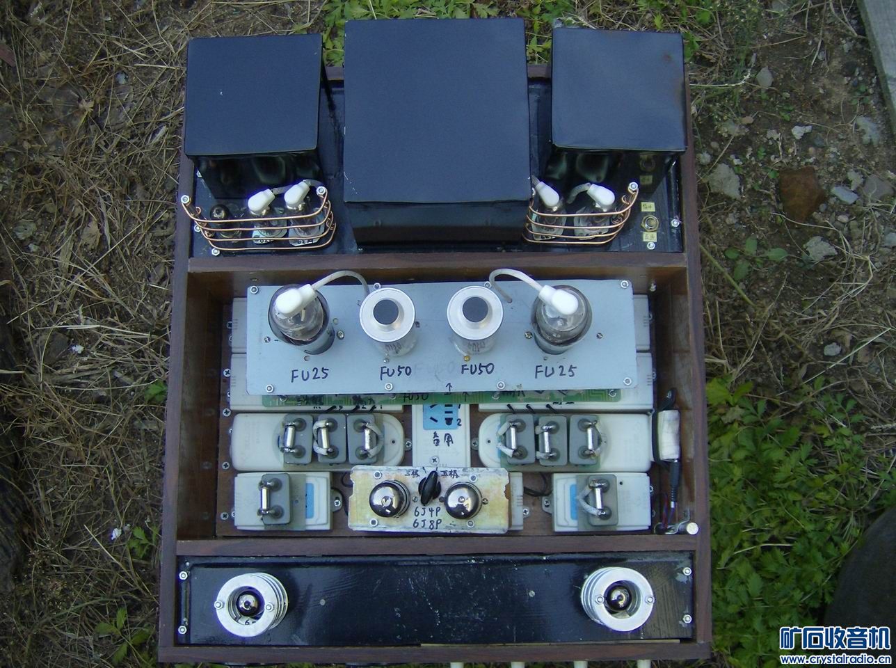

   业余制作,折腾玩,能省则省。机器大部分器件都是拆机件旧件,电阻和电容通过串并得到合适阻值,变压器都是自己用旧线绕的,铁芯都是旧的,输出变压器的铁芯就用了3种不同的铁芯才组装成的,可以说都是垃圾。机器做好试听,音量没开到头,人就受不了了,这3管并联的单端威力挺猛啊,没想到这堆废铜烂铁能发出如此美妙的声音(自我感觉),心里很是高兴,这近一年的辛苦没有白付出……!

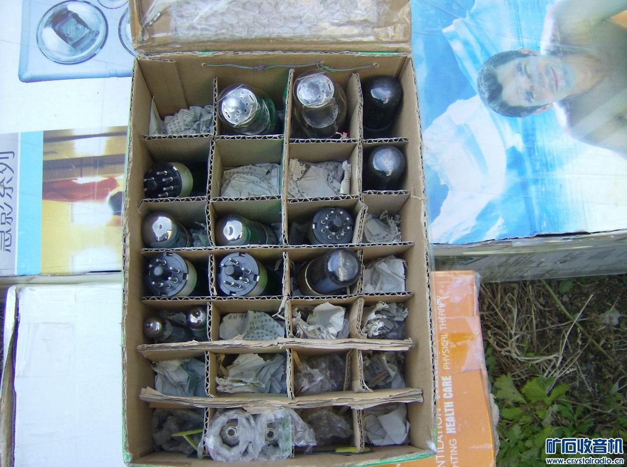

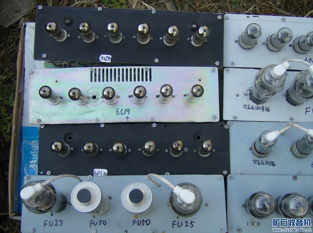

   目前功放后级制作完成了fu7x4 6n6x4  6p3px6  6p14x6  6p6px6  6c19x6  6p1x6  6n7px6  6p13px4 6p15x6(3极管接法) fu25+fu50(不可思议的组合),其实在这台机器上可以随意的把任意的2个或3个管子组合到一个声道上工作,发出从来没有人听过的声音。
   前级制作完成了6n1 (6n2通过开关转换)    6n3     6j1,2,3,4,5    6j9    6f2    6j8p(6j4p通过开关转换)   6n8p(6n9p通过开关转换)
   耦合电容做了2种铁壳的和老瓷管的及薄膜电容。
以上这些可以随时更改和添加。

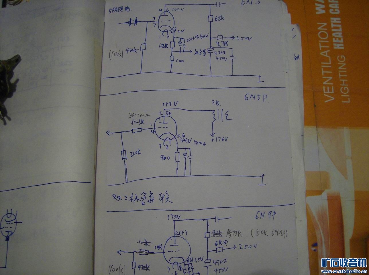

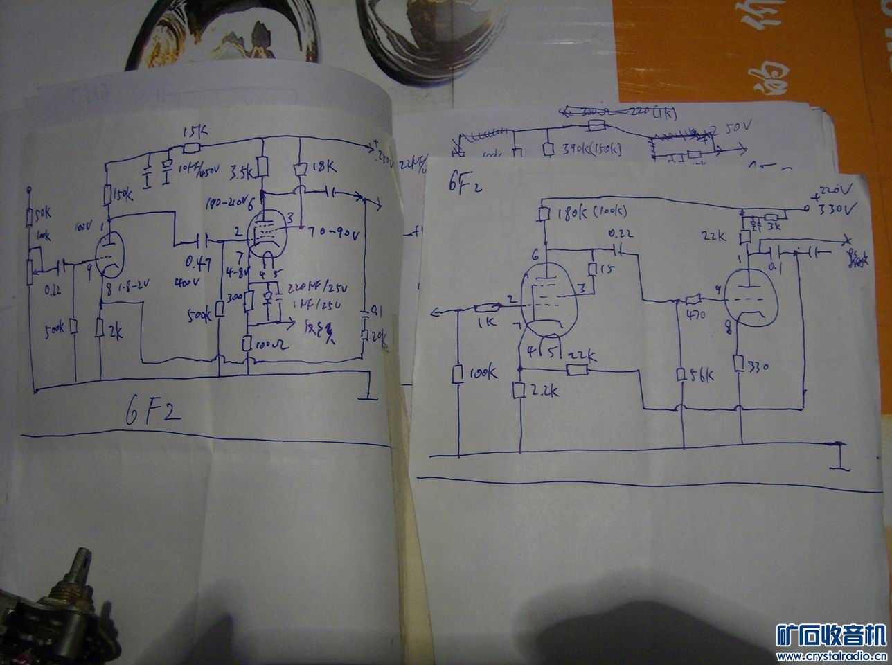

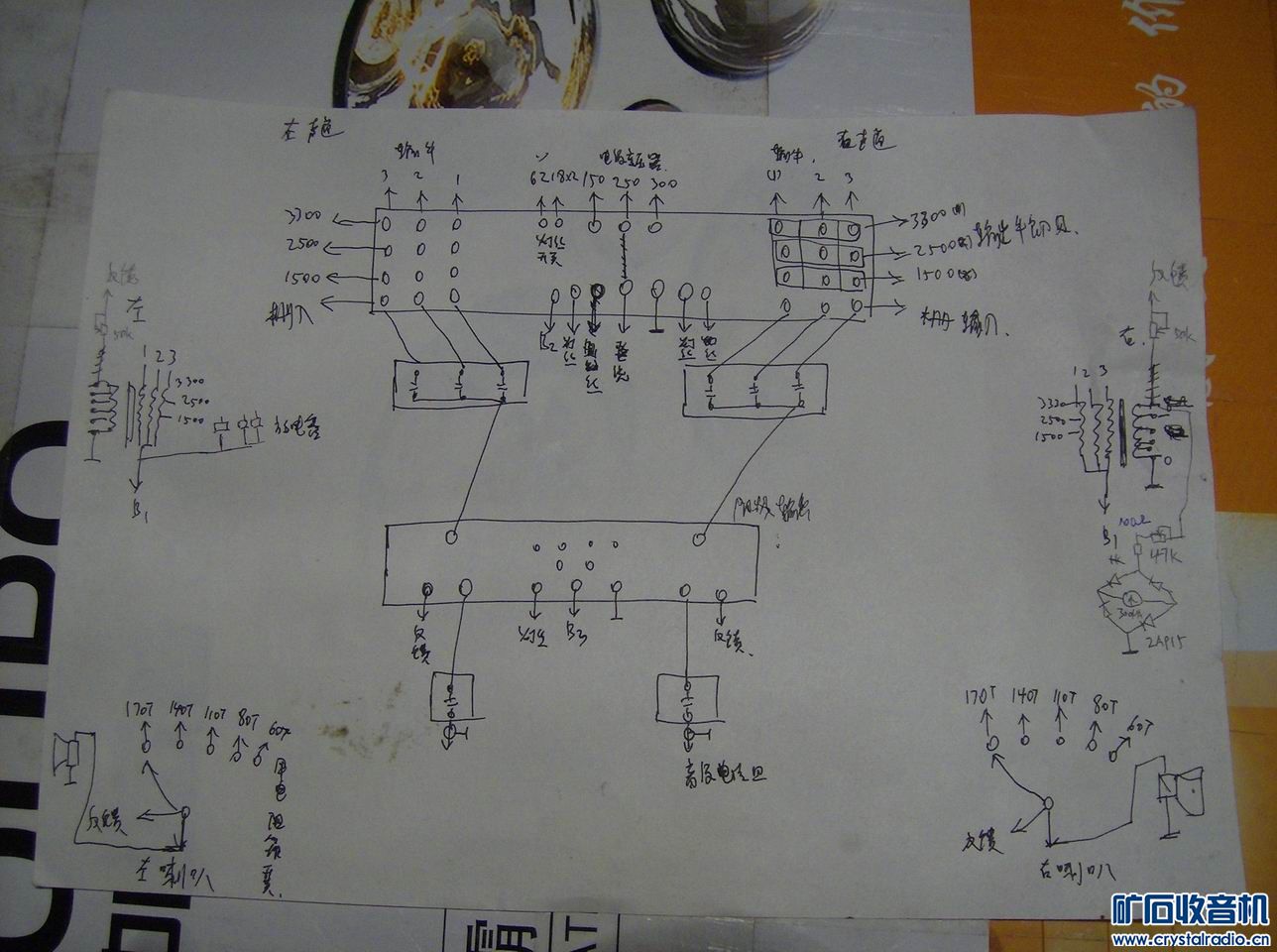

  已下是参考电路图,本人业余菜鸟图好似天书……
这是转载网上的图,我的其他的图都是根据他演化而来
已下是自己画的图
