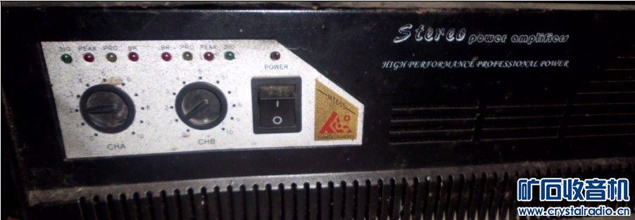

该功放电压 正负70V,功放功放管2SA1943\2SC5200全部击穿、该图上的所有330欧姆的电阻。如图0,是很久以前拆的时候照的,防止上的时候接错线。。买了新的功放管,不敢随便焊接上去,故来问问:末级烧了,一般是前级引起的吗?该功放大概哪儿出问题导致功放管全部烧毁?网上看的2SA1943\2SC5200电路图,2SC5200接的是正电源、2SA1943是接负电源,我这个2SC5200怎么接的是负电源、2SA1943怎么接了正电源呢??图片6 中接线的标号被”矿石收音机论坛“字样挡住了。

对于何因烧的管一言难尽,得一步步测量后才行。修时先别把功放管装上,把其他有问题的元件全换后加电试机,测量功放推动级上下端的电压适合后再装一个声道的功放管试机,测量调整功放输出中点漂移电压到近O(越小越好),好了再搞另一声道。至于怎么接正负电源,你怎拆就怎接就行了。

功放的输出端的地是接的末级功放板上面2SA1943\2SC5200中间那一个引脚。功放的左右输出端 接到各自的继电器,再接到了各自电源的地(左右声道末级独立供电),一直没有看明白。按照您说的“这种管子反接电源机。。。”有没有这种功放的资料?

就是不敢装,一装必挂。我没有装管子,接好所有的电源、信号线,开机后末级2快功放板上面的330电阻全部烧冒烟。所有这些330欧的电阻一端接正或负70V的电源、另一端接C2073或者A940中间这个引脚。我不接正负70V的电源就不冒烟,这大概是哪儿的问题?C2073/A940采用7815和1915供电。
