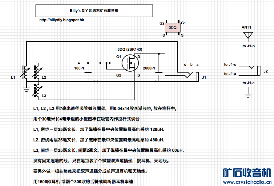

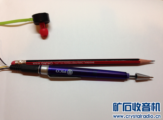

先前做了个圆珠笔矿石收音机
http://www.crystalradio.cn/thread-462922-1-2.html
之前只用了单回路及BAT85二极管检波, 有轻微串台.
现在改用3DQ电路,直接把3DQ贴片焊在薄印字机排线上。响度大了.
也绕了线圈L1,L2,L3,改成了双回路,改善了之前的轻微串台.
做成了圆珠笔矿石收音机(改良板), 3DQ 圆珠笔矿石收音机.
我把视频帖上了一些海外网站, 有个老外问是否不用电池. 我說: Of course (当然).
他很惊喜.
L1, L2 , L3 用7亳米直径吸管做线圈架,用0.04x14股李滋线绕, 放在笔杆中,
用个30毫米长4毫米粗的小型磁棒在吸管内作拉杆式调台
L1, 密绕-层25亳文长,加了磁棒在最中央位置時最高电感约 120uH.
L2, 密绕兩层25亳文长,加了磁棒在最中央位置時最高电感约 480uH.
L3, 间绕一层25亳文长, 间距2毫文,加了磁棒在最中央位置時最高电感约 60uH.
没有固定连着的线,只在笔顶装了个微型双声道插坐,接耳机,天地线。
要另外做一根转换线来把双声道插分成单声道耳机和天地线。
用一个1500-2000欧耳机 或兩个300欧的舌簧或助听器耳机串联
