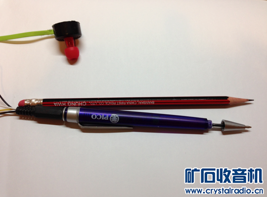

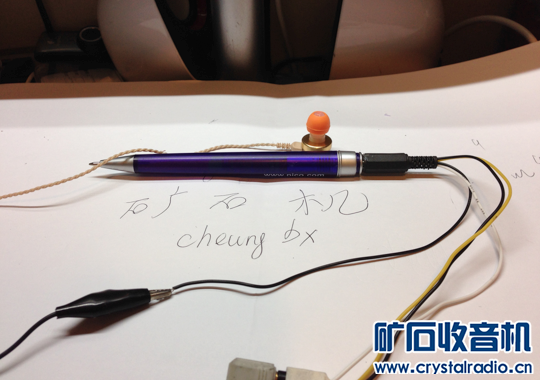

在网上看到圆珠笔矿机,现在已成收藏品,售价 $1000 高得有点过份。
我成功DIY了一个圆珠笔矿机,改良了一些, 比网上的更好:
1,此圆珠笔矿机能用来书写。
2。没有固定连着的线,只在笔顶装了个微型双声道插坐,接耳机,天地线。
要另外做一根转换线来把双声道插分成单声道耳机和天地线。
3,单凭外型,你没法知道这是部矿机。
花了不小时间找合用的圆珠笔及小型磁棒。
数天的试验,用了四枝不同的圆珠笔。
圆珠笔矿机终于做成。
做法:
用吸管做线架,用0.04x14股线绕了两层共25亳文长,7亳米粗的线圈,加了磁棒在最中央位置時最高电感约 480uH.
用个30毫米长4毫米粗的小型磁棒在吸管内作拉杆式调台,
配合180PF固定电容(加上线圈和其他引线产生的约10PF分布定电容)可覆盖大部分中波频率。
有待改良:
因是微型制作,只用了单回路及BAT85二极管检波。
有空可改用3DQ电路,直接焊在贴片上。
也可加绕线圈,改成双回路,可改善现在的轻微串台。
但不知用调感式调台能用双回路吗?
现在的笔芯是用AB胶固定的,不能更换。
可改用固定在小型磁棒上的小圆管来接入笔芯,方便更换
在家中加上天地线后接收良好,能收所有强台。
当天线太强时,有轻微串台,要用天调修正。
今天帯了圆珠笔矿机回单位,接上我做的排线间易大环当天线,用电源地线当地线, 能收数个强台。
也吸引了各同工的眼球。
大家都说我是危险人物,什么间谍用品都有。

周末会上测试视频。
补充内容 (2013-10-19 07:53):
加了了个线圈抽头接检波二极, 选择性好了.
用胶布把笔芯固定现可更换.
加了海绵在拉杆和吸管中间, 防滑防走台.
上了测试及圆珠笔矿机解体的视频.可到20樓看看.

用心之作品,收到的台多不多?
发表于 2013-10-18 14:59:52 | 显示全部楼层
 楼主| 发表于 2013-10-18 16:54:26 | 显示全部楼层
LYQ1875 发表于 2013-10-18 14:33
用心之作品,收到的台多不多?
收到四个香港本地强台,及一个中国之声台。
