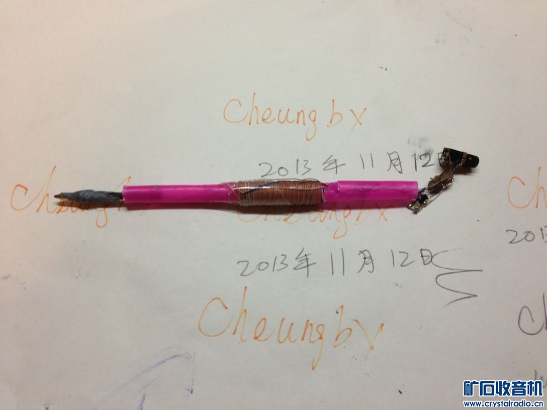

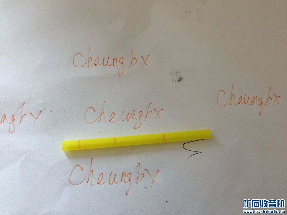

用一根长96亳米直径6亳米的朔料吸管做线圈架,用笔把它画出32毫米长的三等分,
在吸管中间的32毫米用0.04x14股李滋线分层绕线圈L1, L2, L3.
L1, 密绕-层25亳文长,加了磁棒在最中央位置时最高电感约120uH, 用来接天地线.
L2, 密绕两层25亳文长,加了磁棒在最中央位置时最高电感约480uH, 用来接180PF固定电容极, 可覆盖大部分中波频率。
L3, 间绕一层25亳文长, 间距2毫文,加了磁棒在最中央位置时最高电感约60uH. 用来接3DQ的源极(S)
用个长30毫米直径4毫米的小型磁棒套在一个5亳米直径朔料吸管中, 把笔芯剪成适当长度,用胶布贴紧在5亳米直径朔料吸管上,
再把它放进6亳米的吸管内作拉杆式调台
参照AM电路图,直接把3DQ贴片用铬鉄余温焊在薄印字机排线上,提防过熱.再焊接其他固定电容(180pf 和2200pf).
所有部件要小心焊接,使能放进6亳米直径朔料吸管中,用0.04x14股李滋线作引线.
把音频输出和地线接到一个2.5毫米的双声道插坐上,把天线接到双声道插坐的中线上.
再用胶布把 双声道插坐贴紧在朔料吸管的頂上.

在家中加上天地线后接收良好,能收所有本地电台。
在中间的32毫米用30毫米长的铝纸绕一圈, 贴上0.3毫米漆包铜线当引线, 成为可变电容的定片
用一根长32亳米直径5亳米的朔料吸管当拉杆,用30毫米长的铝纸绕一圈,贴上0.3毫米漆包铜线当引线.
再把它放进6亳米的吸管内作拉杆式可变电容的动片.
在离吸管顶端32毫米处用1毫米镀银铜线往顶端间绕10匝,线圈拉长至16毫米。
参照FM电路图,把检波二极管(1SS106) 和固定电容,33uH工字轭流圈等小心焊接,使能放进6亳米直径朔料吸管中,要用0.3毫米单股漆包铜线当引线. 如用0.04x14股李滋线作引线会产生过量分布电容以至不能收到FM台.

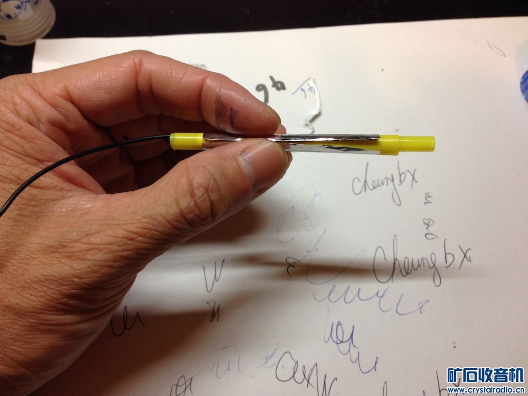

把超短波(FM)笔芯组件放进笔杆中。
把耳机转换线插上。
接上天线。我用的是1.2米拉杆式FM天线。
把耳机插进耳机转换线的插坐。我用的耳机是庒电式耳机。
施开笔尖,拉动笔芯调台。
我家离FM発射站5公里能收数个本地FM电台。否则可试用巨型室外无源八木天线或室内羊角天线配有源FM天线放大器.
AM可以一面拿著它寫字,一面收听电台,FM不可以,因人体對調諧用的线圈和电容影响过大。
Am 用15米魚杆天线及舌簧耳机,FM用1.2米拉杆天线,因FM讯号较弱,用了压电耳塞。
