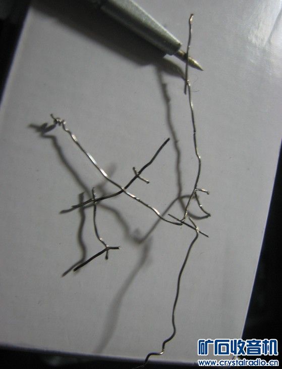

楼主好强大,这面板设计的太漂亮了,我那点焊机受你的启发,试着减少压力,果然焊接效果非常棒……
 楼主| 发表于 2013-10-17 19:24:23 | 显示全部楼层
呵呵 都是自己摸索的,刚开始也是拍接触不好,使劲压紧,镍片都烧红了,也焊不上,最后突然想起没注意时两个焊头碰在一起时打火把那么厚的铜片都能烧一个小口,电流应该够啊,再一想原来看到别人焊电池时都有小火花产生,就试着放松焊头,果然一试就好,焊的很结实,你能焊好就行,不用再绕一个大的了
发表于 2013-10-17 19:31:16 | 显示全部楼层
sjtx1971 发表于 2013-10-17 19:24
呵呵 都是自己摸索的,刚开始也是拍接触不好,使劲压紧,镍片都烧红了,也焊不上,最后突然想起没注意时两 ...
当时和你想法完全一样,压的死死的,就怕压不好,调节时间,镍丝都烧化了,就是焊不住,但偶尔一次也能焊住,今天差点拆了去买更粗的线去,看了看你这个用的线比我的细多了,我三个并绕的,其中任何一根也比你的粗,嘿嘿,现在焊接相当完美啊,还有啊,你那个白菜的控制板 我之前也买了一个diy啊   效果也是杠杠的
发表于 2013-10-17 19:33:29 | 显示全部楼层
 楼主| 发表于 2013-10-17 19:50:07 | 显示全部楼层
良民__刘新营 发表于 2013-10-17 19:33
焊的不错,不过这是什么,我怎么看不懂,是测试乱焊的吗
 楼主| 发表于 2013-10-17 19:58:50 | 显示全部楼层
良民__刘新营 发表于 2013-10-17 19:31
当时和你想法完全一样,压的死死的,就怕压不好,调节时间,镍丝都烧化了,就是焊不住,但偶尔一次也能焊 ...
我也是手头没有再粗的线了,再一个我的机箱小在用太粗的线害怕装不进机箱,本来就准备焊一下电池,所以就没用太多股线,手头还有铁芯,大概2000W的吧,需要了在绕一个
