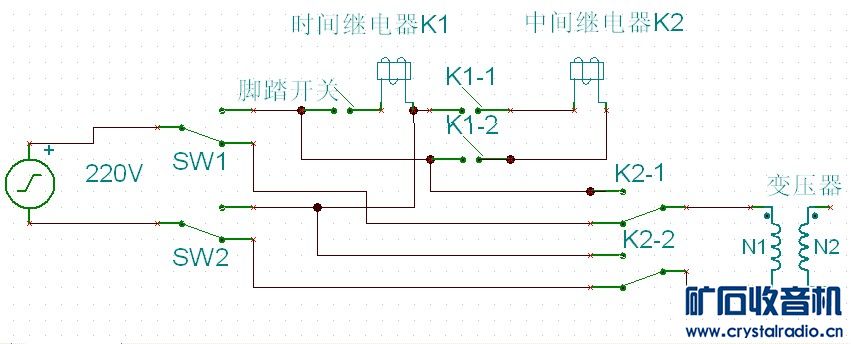

看了好久  发现面板有4个旋钮  一个是调压 一个是调流  最后那个是调白光温度  那中间那个是干什么的?控制时间继电器?不太像呀?还是控制风扇启动温度?
 楼主| 发表于 2013-11-27 22:41:30 | 显示全部楼层
5201413 发表于 2013-11-27 22:01
看了好久  发现面板有4个旋钮  一个是调压 一个是调流  最后那个是调白光温度  那中间那个是干什么的?控制 ...
那个是一个1K的多圈电位器,用做电压微调,可使电压调节精度达到0.0001V。我修指针表就用这个电源做简单的电压,电流校准

忽然发现一个问题  ,还是想请教你,就是你说,除了白光焊台用独立电源,点焊和电源用环牛,那你是怎么控制的?单独用点焊的时候 瞬间0.几秒的时候,电源不也是通电的吗?对对电源有没有影响? 那不用点焊,电源长通点 ,是不是环牛一直是工作的,没错吧  那后面点焊的输出孔是不是一直是有输出的,如果要完全分开,我想了很多方法 ,独立环牛...不知道你是怎么控制的
 楼主| 发表于 2013-11-29 14:55:42 | 显示全部楼层
用一个环牛,电源工作时,点焊头卸下,点焊控制电路断开,点焊工作时把电源电路断开,点焊时电源是瞬时接通的,我是用一前一后两个开关分别控制两个电路,你可以用一个双刀三档开关,变压器市电输入是接在中间继电器上的,点焊时时间继电器控制中间继电器吸合接通变压器电源
补充内容 (2013-11-29 16:59):
时间继电器应该接常闭触点

sjtx1971 发表于 2013-11-29 14:55
用一个环牛,电源工作时,点焊头卸下,点焊控制电路断开,点焊工作时把电源电路断开,点焊时电源是瞬时接通 ...
多谢你的耐心解释  不要嫌我啰嗦 呵呵
