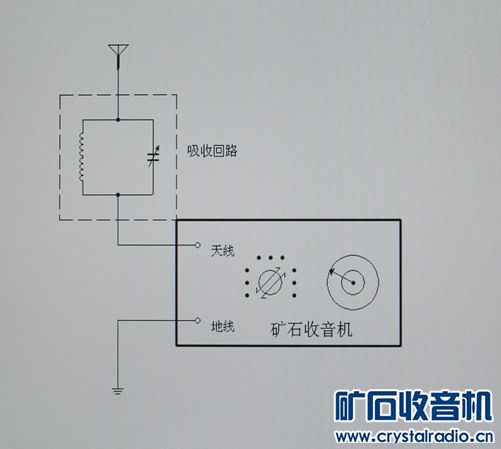

当地的一个中波台声音太大了,调到最佳位置耳朵受不了,调其他台有一定的影响,总是受它影响,有些小的混台,如何是好

发表于 2013-10-12 16:05:38 | 显示全部楼层
微笑林间漫步 发表于 2013-10-11 13:22
当地的一个中波台声音太大了,调到最佳位置耳朵受不了,调其他台有一定的影响,总是受它影响,有些小的混台 ...
建议你要使用陷波器了。这个线圈Q值越高越好。
 楼主| 发表于 2013-10-13 09:31:32 | 显示全部楼层
老师:您的意思是再天线与矿机之间加一个陷波器。请问老师制作方法。我看里边有可变,外面有屏蔽。

发表于 2013-10-13 22:31:19 | 显示全部楼层
这个陷波器也可以装进矿机里,如果矿机已经装好那只能放在外边了。虚线框指陷波器不用屏蔽,可装在木盒或塑料盒里,也可以固定在一块木板上。线圈最好用镍锌磁环线圈,也可用磁棒线圈或空心线圈、花蓝或蛛网都行。电感量与用在调谐电路相同。即用360p可变需250uH电感。例如:你用装矿机的塑料管再绕一个与L2相同的线圈,中间不抽头,配相同的可变就行了。如果你手头有223之类的薄膜电容(袖珍半导体可变)在140mm磁棒上用0.07X7纱包线排绕72圈。相信你在使用陷波器时,会有更多发现和乐趣。
