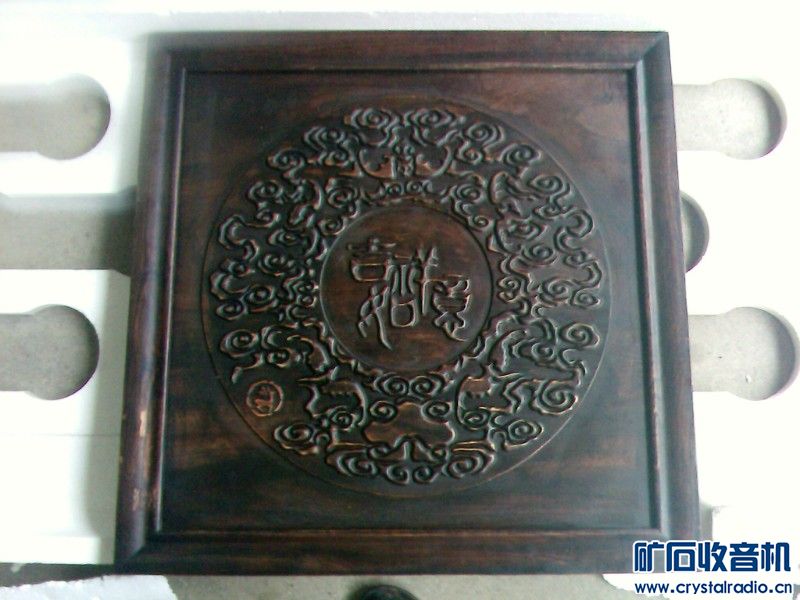

发表于 2013-10-10 16:19:46 | 显示全部楼层
鸿渐哥 发表于 2013-10-10 16:12
高手的办法
氧化
我就是用高锰酸钾做旧的这个:请指正
 楼主| 发表于 2013-10-10 16:28:51 | 显示全部楼层
阿赛哥 发表于 2013-10-10 16:19
我就是用高锰酸钾做旧的这个:请指正
您好!我就需要这种效果。就是用于消毒用的高锰酸钾吗?请您给一个具体操作的方法,不会对机器及外壳没有腐蚀作用吧
发表于 2013-10-10 16:34:38 | 显示全部楼层
我就是用高锰酸钾做旧的这个:请指正
不错
关健是高锰酸钾多大的浓度,多大时间,告知坛友共享
发表于 2013-10-10 16:35:39 | 显示全部楼层
微笑林间漫步 发表于 2013-10-10 16:28
您好!我就需要这种效果。就是用于消毒用的高锰酸钾吗?请您给一个具体操作的方法,不会对机器及外壳没有 ...
是强氧化剂,对木材还有腐蚀性何况金属
 楼主| 发表于 2013-10-10 16:36:03 | 显示全部楼层
hhyy99 发表于 2013-10-10 15:55
对于这个电路多加几个抽头也可行,抽头过多会降低Q值。对于线圈匝数尤其是天线回路线圈(L1)多少与天线 ...
老师:我的天线架设还可以,10米紫铜芯线,斜拉45度,。两个线圈都用的0.47漆包线,各绕100多匝,照图平均分的抽头,大概近20匝一抽头,另外,L2线圈正中间抽头接的矿石,不知效果如何,365可变能否适应。
 楼主| 发表于 2013-10-10 16:41:16 | 显示全部楼层
hhyy99 发表于 2013-10-10 12:48
矿石机电路图。
请问老师,我的线圈绕制漆包线是否号小了,圈数多了。用多圈数,和大环径能否弥补原有线圈参数
发表于 2013-10-10 16:42:24 | 显示全部楼层
就是消毒用的那种,在药店有卖,买1块钱就能用很久了,我是按1:5000的比例兑水的,如果想要深色一点的就兑少点水。要带手套来操作,要不你的手会很久都洗不干净。可以先用一点木头来试看效果。在你的矿机上用时把所有的零件拆下,调合适后再在木料上捈。用刷子或是旧手巾旧布都行,最好是顺木纹捈。等干后再用砂纸弄一下,就会有那么种使用过的感觉。最后可以打半亚光的油,也可以打蜡,腊可以用专用蜡,也可以用地板蜡,还可以用平时用的白蜡烛。希望对你有用。
发表于 2013-10-10 16:49:20 | 显示全部楼层
补充一点,打蜡的时候要用热风筒(平时用来吹头发的吹风机也行)加上蜡边吹,让蜡渗到木头里,最后用刷子刷过再用布抱光。像擦皮鞋原理一样。
 楼主| 发表于 2013-10-10 17:04:11 | 显示全部楼层
阿赛哥 发表于 2013-10-10 16:49
补充一点,打蜡的时候要用热风筒(平时用来吹头发的吹风机也行)加上蜡边吹,让蜡渗到木头里,最后用刷子刷 ...
太感谢了!详实的方案,就是有一点,我这机子零件全装好了,不好卸了,特别是有的地方还用了胶,能否直接涂,尽量不碰零件可以么
发表于 2013-10-10 17:07:45 | 显示全部楼层
微笑林间漫步 发表于 2013-10-10 17:04
太感谢了!详实的方案,就是有一点,我这机子零件全装好了,不好卸了,特别是有的地方还用了胶,能否直接 ...
拆吧,不拆到时候你的零件会被弄到的。这是高氧化剂,会损坏零件。并且木头渗透性强,你无法控制的。有胶的地方要打磨掉,要有胶的地方不着色
