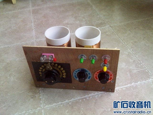

发表于 2013-10-10 10:47:51 | 显示全部楼层
中间蓝标旋扭作用?请给出线路图及线圈参数。
 楼主| 发表于 2013-10-10 11:32:17 | 显示全部楼层
昨天晚上完成作品,还没有试(新家还没有天地线),这台矿机是参照老书《矿石及晶体管收音机》1962年第一届全国收音机制作比赛二等奖作品线路图制作,是当时一北京12岁小学生的作品,图我没有照片,具体数据我也忘了,采用双线圈,两个365空气可变电容,两级调谐,选择性好,据说可以带舌簧喇叭,中间蓝色旋钮是调整天线线圈的,6个抽头,我没有严格按照圈数缠绕与抽头,期待能出好声
 楼主| 发表于 2013-10-10 11:35:07 | 显示全部楼层
奇怪,原来高级会员变中级会员了,降级了?
发表于 2013-10-10 12:04:45 | 显示全部楼层
高升了
发表于 2013-10-10 12:48:31 | 显示全部楼层
矿石机电路图。
 楼主| 发表于 2013-10-10 13:57:29 | 显示全部楼层
hhyy99 发表于 2013-10-10 12:48
矿石机电路图。
您太牛了!就是这个图!只是线圈匝数和抽头数都相应的增加了好多圈,不知效果如何。
