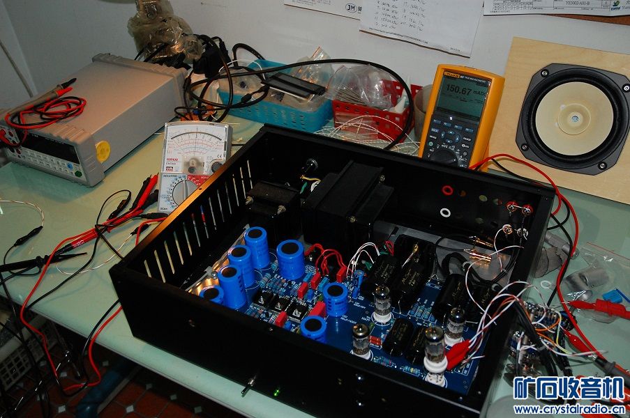

今天周末照常服务乡民,当忙检修一台DIY管机,故障原因,两声道有杂音,右边一只12AX7灯丝特别亮,用示波器检查发现灯丝稳压有杂讯,并且把有问题的管子架高隔离测试灯丝电流是否异常

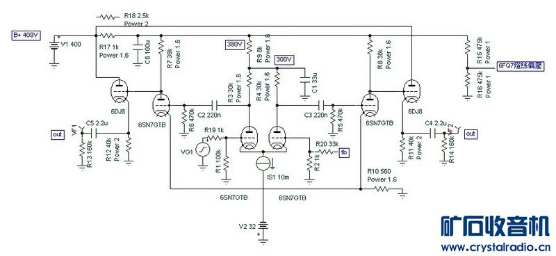

楼主不介意的话可以把电路贴出来让我们学习一下,最近我也在做胆机。EL34。

我不玩单端,这是我设计的全平衡推挽驱动,修改功率级电压以及OPT可以配合kt88 el34 kt120 推挽35~200w
管晶混合在制作上会有点难度
