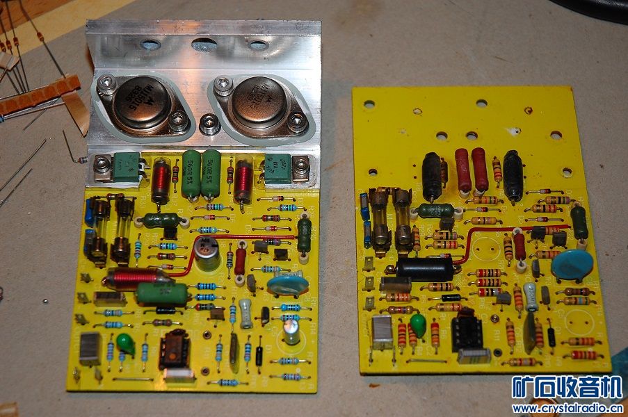

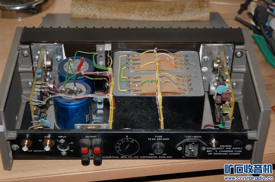

QUAD 405 彻底翻修

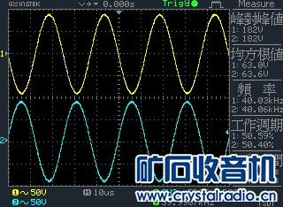

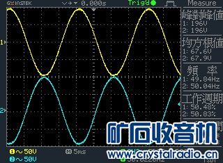

這是我設計的全平衡KT88 66W
无回授时平衡驱动输出波形,几乎一致,传统分相的管机根本是垃圾
頻寬30hz~60khz 0db

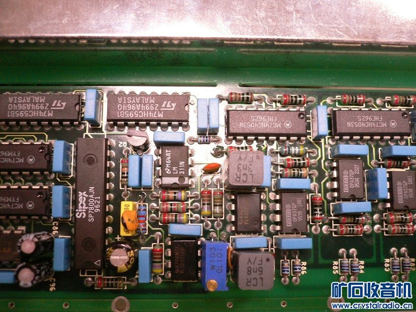

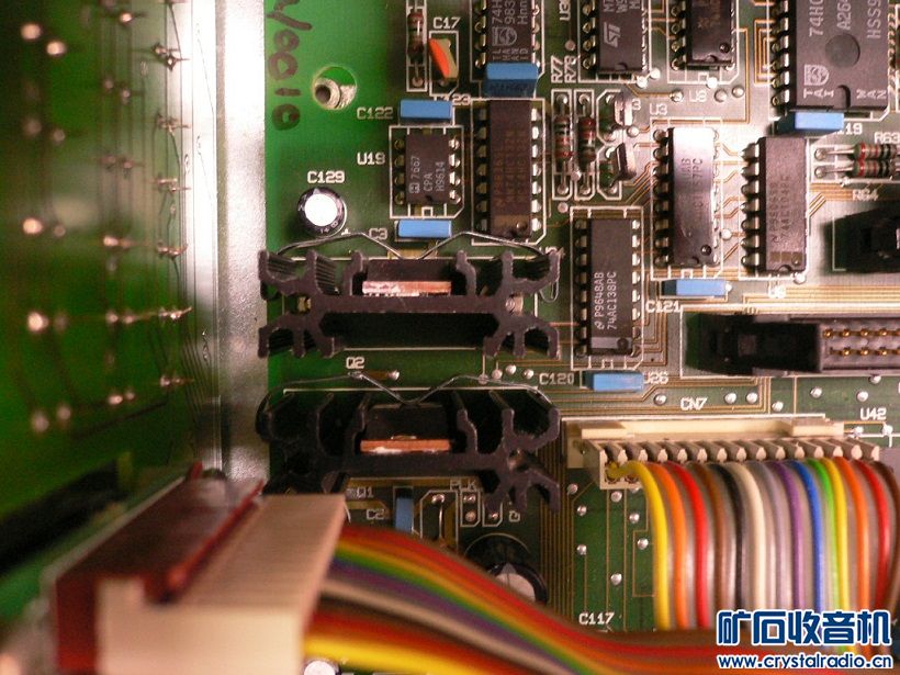

PM3000电力分析仪,维修照片,故障原因, 内部隔离用的交换电源故障,接收模组输入端仪表放大OP毁损,电力分析仪的信号接收模组要承受待测回路KV级的耐压,所以一定要隔离,内部的弱电源是以CMOS配合震荡频率44KHZ加上MOS推挽耦合级间变压器在做整流稳压给各部AD/DA资料串并列模组,最终端使用光耦合传递资料给中央处理器运算的
那些号称一只指针表修天下的老师傅可以试试看修这种玩意
