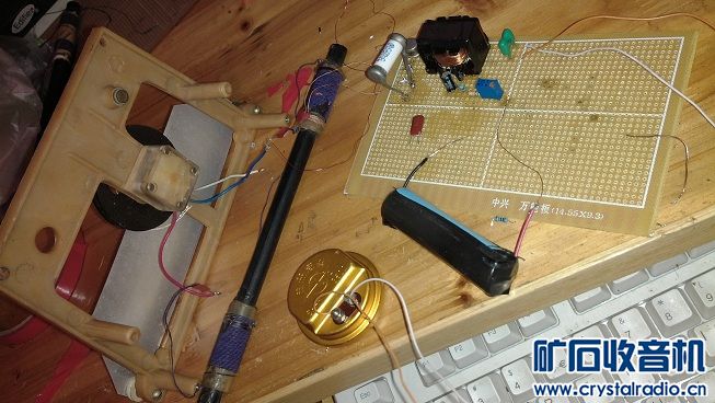

发表于 2014-1-11 19:58:52 | 显示全部楼层
我测量了空气可变,没有短路,但是接上线圈就是搜不到台,换用介质可变就比较正常。今天也测试了一下0.01u的电容,分别用了瓷片和CZM-C,CZM-C的效果好多了,唯一不方便的就是CZM-C的脚是片状的,没法直接焊在洞洞板上。今天还把线圈换成了分段绕的线圈。来张图吧,回头再发个完整贴。
发表于 2014-1-11 20:48:59 | 显示全部楼层
1uH的电感是怎么回事?经典电路里没这个啊
发表于 2014-1-15 20:02:11 | 显示全部楼层
楼主的电路图里有个电感,但是我并没有用。这两天又重新焊了一块洞洞板,用新买的透明玻璃泡2ap9替换了老的黑管2ap9,感觉选择性和灵敏度都有提升。0.01u的电容改为0.022u纸质密封电容。高频变压器换用了一个拆下来磁杯磁芯,耳机并联的电容换用了2400p的云母电容,绕组仍然是200X300,磁棒和线圈没有变化。整体感觉比前一个焊的板音质要好,选择性和灵敏度略有提升(大概的感觉,不一定准)
