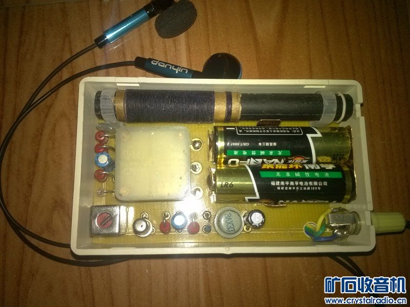

68-1单管机用MP3耳机听,声音小了点,,本来打算买800欧耳塞的但是好贵200多元一个
在本坛看到 ljg312 老师做的68-1 两管机(http://www.crystalradio.cn/forum ... read&tid=186547)  打算仿制,不会搞印刷电路板 所以用了铆钉版
不过我做的这个和原作者的有点不同
用的270P双联
我这里不能用电容再生,原因我也不知道为什么,电容用5/20P半可调接上就无声,换到5/30P不管怎么调都是一片啸叫。
所以换成射极再生。(高低端很均衡)
三极管  【BG1是3AG1E   B=115】  【BG2是3AX3J  B=20】
高频变压器 用TTF 2-2型中周绕的 0.08线绕不下,用0.05漆包线绕200T/300T 绕好后装好磁帽和外壳,调磁帽到电感量最大,初级1.5mH,次级3.2mH
耳机:普通MP3耳机,串联32欧
偏流调节 BG1   0.8毫安  BG2电流,范围在11毫安  (音量很大但不震耳,可以调整方向控制音量)
后面接线有点乱就不上图了

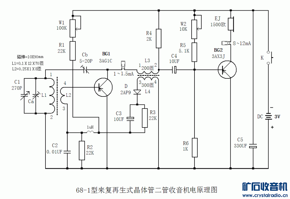

收音机做的很漂亮,整洁.不过,我想问一声,收听效果不知如何?
 楼主| 发表于 2013-10-4 15:16:12 | 显示全部楼层
收听效果还不错,,我的德生PL600收得到的中波台,,这个基本能收到

发表于 2013-10-4 23:34:45 | 显示全部楼层
第二级费电,用变压器是否单管就可以?
发表于 2013-10-5 10:40:25 | 显示全部楼层
 楼主| 发表于 2013-10-5 23:56:26 | 显示全部楼层
acex_1 发表于 2013-10-4 23:34
第二级费电,用变压器是否单管就可以?
单管也可以,用32欧耳机只是声音小了点,,不过还是可以听的,,夜深人静的 时候强台还是可以震耳的

发表于 2014-1-4 21:02:42 | 显示全部楼层
68-1音质和灵敏度比636好多了,就是高频变压器稍微麻烦点。我是用手机充电器里线圈的磁芯重新绕的
发表于 2014-1-4 21:04:22 | 显示全部楼层
目前是实验焊接,可以收到三个台,没有加再生尖啸就比较厉害了,必须要用手抓着双联空气,明天再焊一遍。
