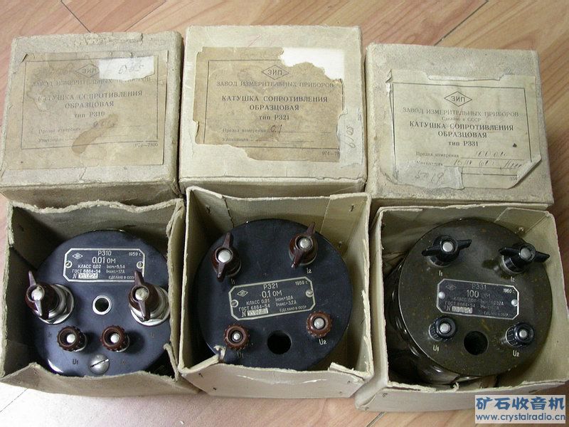

 楼主| 发表于 2008-8-3 22:58:02 | 显示全部楼层
老大哥的有啊,三个标准电阻。
其中一个是P321,而我国的国家标准电阻(10只组)就有一半(5只)是P321。

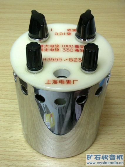

 楼主| 发表于 2008-8-20 09:43:45 | 显示全部楼层
有关标准电阻,可以分成油浸的和空气的两类。
前者比如我上面贴的前苏联的,和本贴的国产的,采用锰铜作为导电材料,温度系数比较大(几个ppm/C),因此使用时甚至存储时必须浸泡在变压器油里,因此造成使用的不便。
我国和国际上的实物标准都是1欧的、油浸的。
国产0.01级标准电阻
国产0.01级标准电阻
国产0.01级标准电阻
国产0.01级标准电阻
国产0.01级标准电阻
国产0.01级标准电阻
国产0.01级标准电阻
国产0.01级标准电阻
国产0.01级标准电阻
国产0.01级标准电阻
国产0.002级标准电阻
国产0.002级标准电阻
