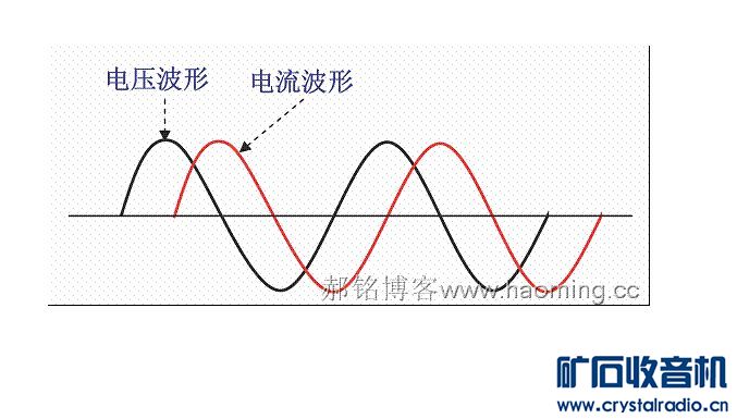

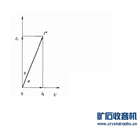

 楼主| 发表于 2013-8-29 08:27:48 | 显示全部楼层
epawp 发表于 2013-8-29 07:22
RC积分电路就具有延迟作用,它也叫滞后环节。
电容工作时的特性是电流超前电压90度,正是这个超前的电流以指数规律,把矩形波的形状变成了指数波,使得(通过Q1的放大)后续的指示灯灯光不再闪烁,而是缓变。
波形图:
矢量图:
因此,本电路不存在延时作用。

发表于 2013-8-29 11:23:56 | 显示全部楼层
husk2012 发表于 2013-8-29 08:27
电容工作时的特性是电流超前电压90度,正是这个超前的电流以指数规律,把矩形波的形状变成了指数波,使 ...
我觉得您还是再仔细斟酌一下。RC积分电路中电流超前电压的角度不到90度,而输出电压正是滞后输入电压一个角度。您承认这是一个积分电路吗?抑或是微分电路?
