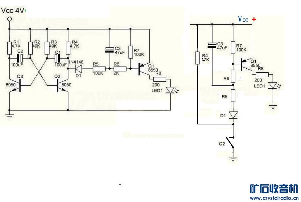

请根据以下条件,详细说明本电路工作原理。凡参与者,本人一律加分,优良者,尽我的级别加最高分!这个电路见下图:

下面是部分坛友关于本电路工作原理的只言片语(正确与否,自行判断):
1,这是个多谐振荡器,从D1的负极输出方波,用C3使方波边缘变缓,近似于正弦波,通过Q1驱动使LED发光
2,补充楼上的
关键是C3 在一个方波周期内当Q2输出低电平时由于C3的作用Q1逐渐导通LED由暗变亮
当Q2高电平时C3对Q1放电LED逐渐变暗 如此循环
LED上的波形jin似于三角波下降沿略快(调整R6可改变)
3,那个RC低频积分电路的时间常数决定了LED渐明渐暗的平稳与否

撞俺枪口上了:
Q2,Q3与周围的阻容器件组成超低频无稳态多谐振荡器。Q2和Q3交替导通。当基极为低电平时,晶体管截止,集电极和发射极间电压等于电源电压;基极为高电平时,晶体管导通,集电极和发射极间电压约等于0V。由于Q2Q3的hFE多少存在一点差别,可以假设Q2的hFE大于Q3,那么Q2在电源接通的一瞬间先导通,C2通过R1充电,由于C2电压上升,Q2的基极电压下降,低于阈值电压时Q2截止。与此同时,C1开始放电(C1在Q2导通时通过R3充电),Q3通过R3获得正偏置电压,Q3导通,开始重复Q2从导通到截止的过程,周而复始,形成振荡,振荡频率及占空比和R1至R4的阻值及C1,C2的容量有关,方波的高电平时间为0.69*R2*C2,低电平时间为0.69*R1*C1。
由于振荡波形为方波,无法达到呼吸效果,于是方波通过D1,R5,到达C3负极,利用电容两端电压不能突变的原理使方波边缘变得迟钝,使其变为缓慢上升,下降的电压。此电压通过限流电阻R6到达Q1基极,R7为Q1的偏置电阻,Q1通过R8驱动LED发光

第二个没看懂。下面那个开关为什么要标成三极管的符号?

第二个(估计的):
R5,R6,R7组成分压电路,当开关接动时,电流通过R5,R6,R7,D1到负极,对C3充电,同时Q1得到基极电压,截止。当开关断开时,C3上仍有电荷,Q1仍截止一断时间,待C3上电压低于Q1阈值电压*(R6分之R7+R6)时,LED亮。D1估计是为了防止开关反跳电压,至于R4,不清楚
Q2与Q3以及相关电阻电容组成多谢振荡器。振荡器工作时,三极管Q2/Q3是交替导通与截止的,即本电路工作时,在任何瞬时,两个三极管Q2/Q3总是处于相反的工作状态,一管截止,另一管饱和导通。因此这两个三极管就相当于两个开关,在自动的“彼开此合”的交替工作。
Q2画作一个开关,就是这个意思,这种画法,叫做“等效”,用等效符号画的电路,叫做等效电路。

我试下:当Q2这个等效开关闭合时,D1是导通的,电解电容C3通过R5被逐渐充电,Q1逐渐导通,LED1逐渐发光并越来越亮。当Q2断开时,由于R4的存在,使D1截止。这时,C3通过R6和R7逐渐放电,Q1逐渐趋于截止,LED1逐渐由亮转换为不发光。总之,这个电路在工作时(也就是加上电源时),可以看到LED1的亮暗在逐渐变化:不停地由暗逐渐变为亮,然后再由亮变为暗,如此反复,直到整个电路断电为止。
