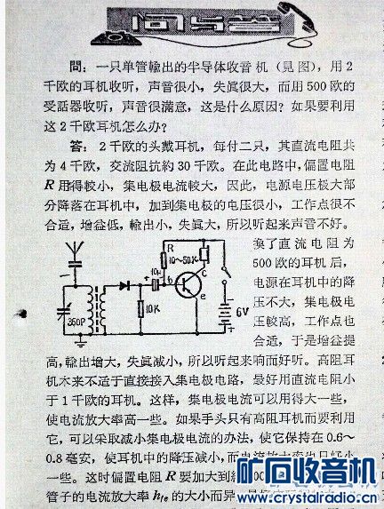

还有一个问题请教老师。有一只台湾产晶体耳机,好像是2K的,插单管机上无声,是否需要机内改制?
 楼主| 发表于 2014-2-9 19:12:45 | 显示全部楼层
2K就是两千欧用在单管机上显然不合适,单管机800欧为宜,稍低一点也没关系,我试过用32欧的低阻耳机串联为64欧在单管机上用效果不错(偏流要从新调)。

谢谢老师的附图及详细解答。
