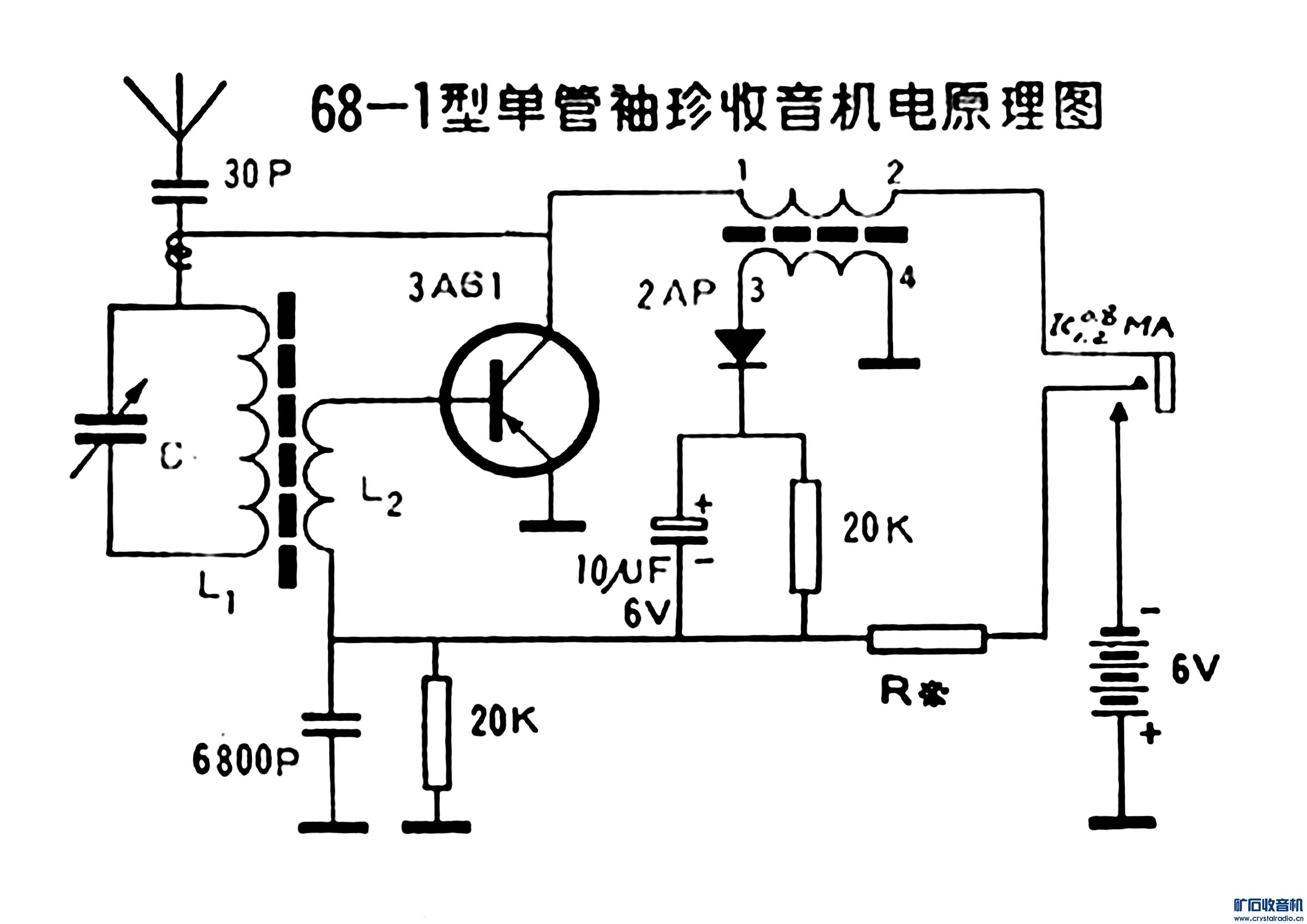

楼主可能68-1单管机的电路,发上来参考一下,听你说68-1比636声音大,所以打算做68-1
 楼主| 发表于 2013-8-21 10:55:18 | 显示全部楼层

HRB7586 发表于 2013-8-21 10:55
谢谢楼主的图,请问耦合变压器的参数,如何绕制?
 楼主| 发表于 2013-8-21 14:56:02 | 显示全部楼层
我是用8*10工字磁芯自己绕制得,0.08的漆包线,初级200匝,次级300匝,先绕初级,后绕次级。
