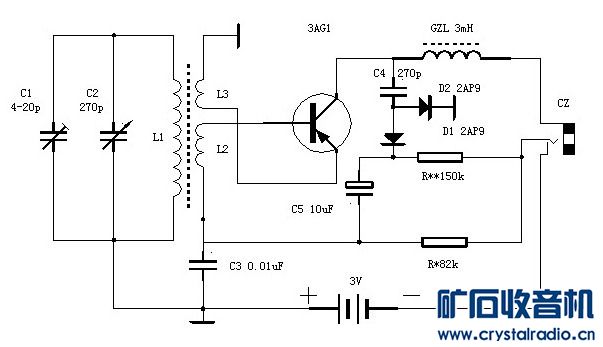

636单管机由于检波二极管与三极管直接连接,当二极管受温度变化时会影响三极管的偏置电流,温度高时偏流降低,温度低时偏流增高,要想单管来复式机不论是冬天还是夏天都能稳定的工作,需要在检波电路中增加两只原件来克服此问题,如图。

 楼主| 发表于 2013-8-20 16:18:14 | 显示全部楼层
suhonggui 发表于 2013-8-20 11:56
636单管机由于检波二极管与三极管直接连接,当二极管受温度变化时会影响三极管的偏置电流,温度高时偏流降低 ...
谢谢苏老师,这个好,要试一试。

曾经遭遇类似的困惑,苏老师几句话一张图,感觉是被您给点醒了,不止单管机,好多地方存在这种关联,谢谢您了!
