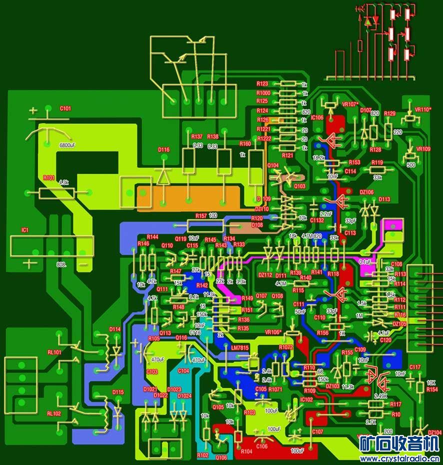

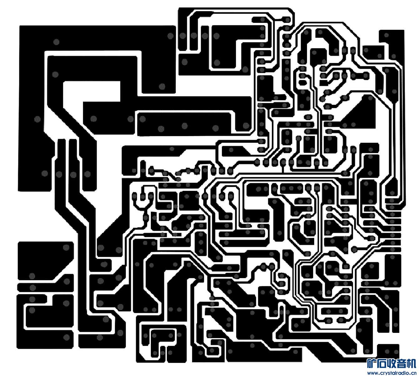

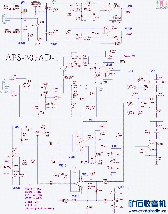

参照此帖子http://www.crystalradio.cn/thread-157333-1-1.html做的稳压电源
板子装好了    但是不能调压   调电流的电位器没装    运放用的是OP07,不知道可不可以,电压电流基准运放用的是4558,输出电压-10V正常。 版图和原理图有几个地方不一样  我是按照原理图又改了下--   如R141  原理图8.2k  版图820R  还有R124  125  版图和原理图连线就不一样,这个分析原理图,还是板子线路对
  还有板子调节电流电压接线排座上边的2芯接线座是接电压输出端的吧,上负下正对吧,稳压管只接了DZ110和DZ112
恒压IC104 用的是OP07   3脚电压随着2脚变化   输出6脚不变化  试了几个op07都是这样,调零电路没接,貌似和lm301不一样,   按照原理分析不应该呀,况且我的电源输出电压无变化,R113和R114分压后的电压应该也不变,通过R112到3脚也应该不变

发表于 2013-8-19 18:39:52 | 显示全部楼层
调节电压应该是mcu给运放一个设定电压,你直接量这个电压有变化没?
 楼主| 发表于 2013-8-19 22:19:38 | 显示全部楼层
运放2脚0- -10V变化  输出端0.8V左右, 晚上又弄了一会  还是不行  输出电压14-17V达不到0-25V变化(临时试验的变压器整流后电压才25V)  ,横流运放输出电压14V左右,因二极管隔离故没参与控制 ,就是电压控制不得其解,就是不能调压,怪哉?

发表于 2013-8-20 00:54:09 | 显示全部楼层
大体看了下,pcb上d113旁边插座应该要连接至输出接线柱+-极,你连接了么?

看了另一个帖子貌似楼主注意到这个问题了,不要把目光只放在ic,看情况似控制环路没有闭合,看一下d108的安装方向,运放输出0.8v电路正确是不会有输出电压的,竖着这个思路应该不难找出问题所在
 楼主| 发表于 2013-8-20 06:47:30 | 显示全部楼层
电源开关 发表于 2013-8-20 01:35
看了另一个帖子貌似楼主注意到这个问题了,不要把目光只放在ic,看情况似控制环路没有闭合,看一下d108的安 ...
感谢坛友热心帮忙!
那个线接了,运放输出0.8V电压,由于二级管单向导通隔离,有0.7V压差,所以与D108相连的Q104(C1815)基极上就有1.5V电压足以使Q104导通。

发表于 2013-8-20 06:59:23 | 显示全部楼层
lnfc99 发表于 2013-8-19 22:19
运放2脚0- -10V变化  输出端0.8V左右, 晚上又弄了一会  还是不行  输出电压14-17V达不到0-25V变化(临时 ...
我也试过,我用的是lm741 ,电压就是不能调,换个lm301an就可调了。大概是与c110那个电容有关。我现在也在制作
 楼主| 发表于 2013-8-20 08:02:02 | 显示全部楼层
小桥流水不 发表于 2013-8-20 06:59
我也试过,我用的是lm741 ,电压就是不能调,换个lm301an就可调了。大概是与c110那个电容有关。我现在也在 ...
非常感谢,这样看来运放只能用LM301么  ,朋友做好了帮忙测试一下数据。

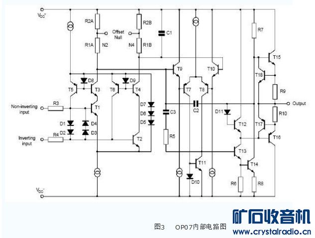

一会再去查下op07和lm301区别   ,昨天看资料,op07等效电路正反输入端(2--3脚)之间有正反两个二极管并联
