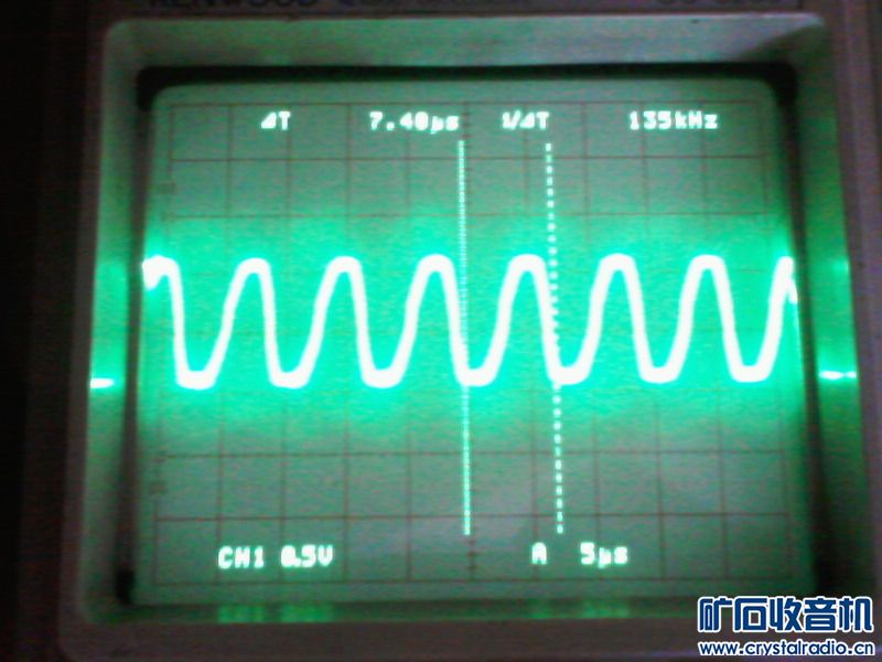

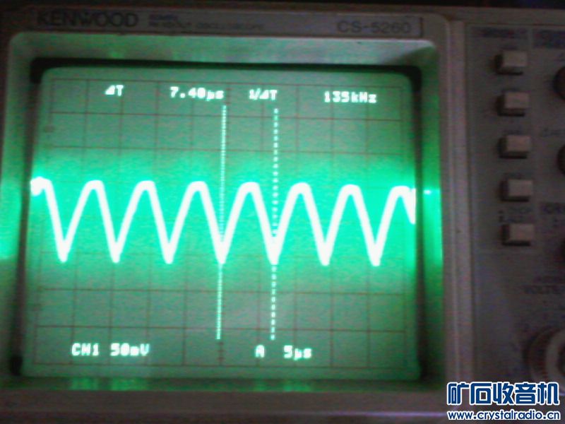

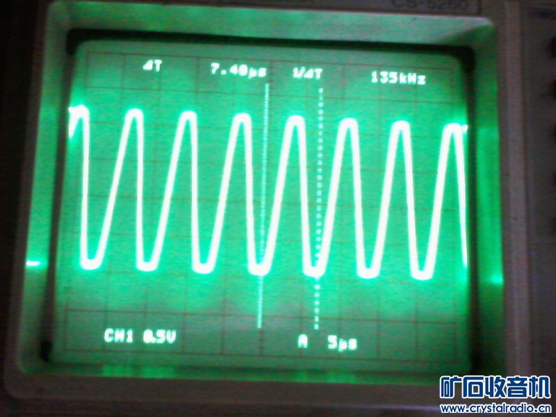

电流能控制粗调了一下0-4A,很稳定。电压还是调不了,把运放IC104的2-3-4-6-7脚外接线接LM358和op072也不能调,运放6脚电压数字表测都负电压了,电源还是有输出,这就不对了,用镊子短路6脚接地,电源就无输出,接负压也无输出。现在怀疑运放自激,6脚输出的是交流,用示波器测,  示波器没图像了,先修示波器再说
终于调试好了 ,判断正确果然是自激。示波器测试图,图片是op07--6脚--3脚---主电源负极波形。图纸主电源输出没有电容,所以制版的时候自己也忘记安装电容了,后接一个电容,自激消失,调压也正常了,走了很多弯路,测试的时候电压不对,怎么就忘记用示波器了呢。还有就是不能依偎的参照图纸,有些地方还得自己分析,这个电路图和版图就有几处对不上,安装的时候要格外留神,

非常感谢,我的电源已经弄好了,输出没加滤波电容,造成反馈震荡

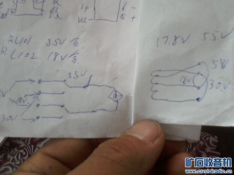

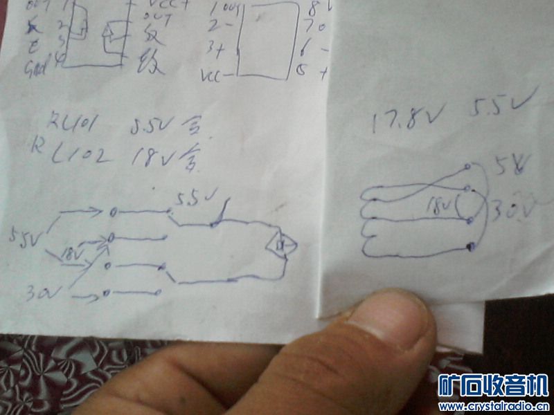

 楼主| 发表于 2013-8-23 09:43:20 | 显示全部楼层
主电源接线图,继电器RL101吸合电压5.5V,RL102吸合电压17.8V,这里一定要注意----此吸合电压是测量 主电源稳压后输出电压,,输入交流值要高于输出测量值电压,(只限本人做的电源,元件有误差以实际测量值为准)
