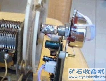

在不改变收音机外貌、功能、线路的要求下我是这样给电子管收音机加装FM收音板的。

好羡慕 太完美了 教教我改美多663-2-5吧

LZ,说说这块收音板的收音效果如何,我也想买一块来加装在我的音箱上,想知道效果怎么样?

受你的蛊惑我也买了几块板子,有空试验一下。也不一定要加在电子管机器上,一些晶体管机器如海燕T241,春雷3T9也可以如法炮制

原帖由 zhupig_diy 于 2008-7-8 11:57 发表
灵敏度一个字---好!立体声---没试过。安装---不用调试,简单快捷!装在音箱上---就更简单。
 楼主| 发表于 2008-7-8 14:39:29 | 显示全部楼层
原帖由 昔日重来 于 2008-7-8 14:29 发表
从来老师说得有理!我可以大胆说一句,这样加装FM接收板将会使一批过去不带FM接收功能的旧机焕发出青春的光彩-----又一春。

很有创意的设计,找机会做个全电子管的吧!

很好的办法,也想动手,请问在广州哪里买到收音板?

我最欣赏LZ设计的这部分。创意很好,改的巧妙!

原帖由 bd3ur 于 2008-7-10 10:37 发表
133159
这部分可以申请专利吗?

谢谢9136!收音板买到了,灵敏度不错,但无台时噪音还是有些讨厌。

不是有静噪功能吗,无台的时候怎么还会有噪音?不知道LZ的会不会呢?

原帖由 zhupig_diy 于 2008-7-16 03:30 发表
是有小小燥音。特别是偏高端部分。
