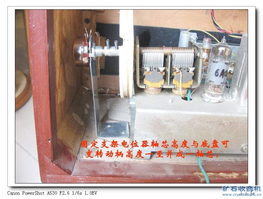

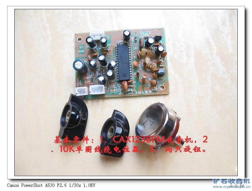

源于原形,胜于原形----在不改变收音机外貌、功能、线路的要求下,我是这样给电子管收音机加装FM收音板的。

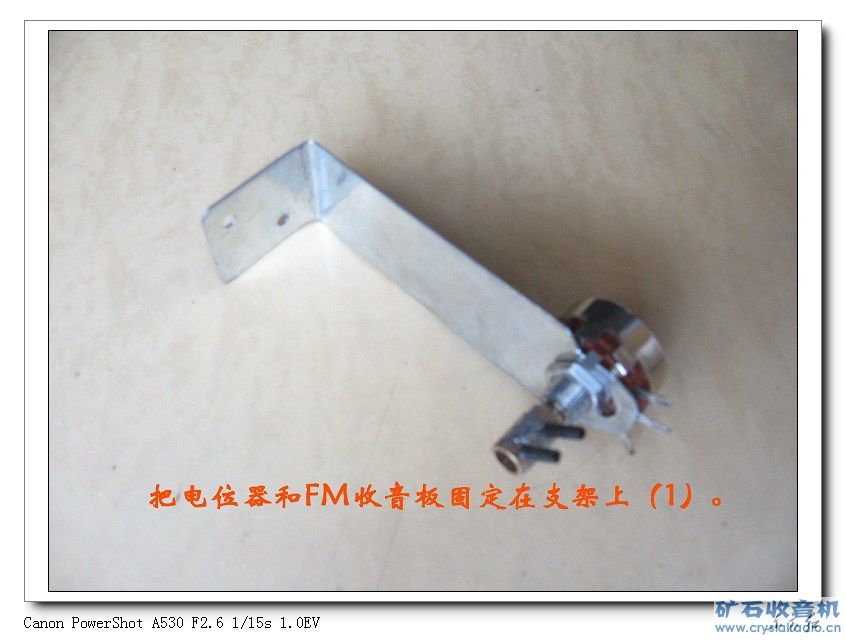

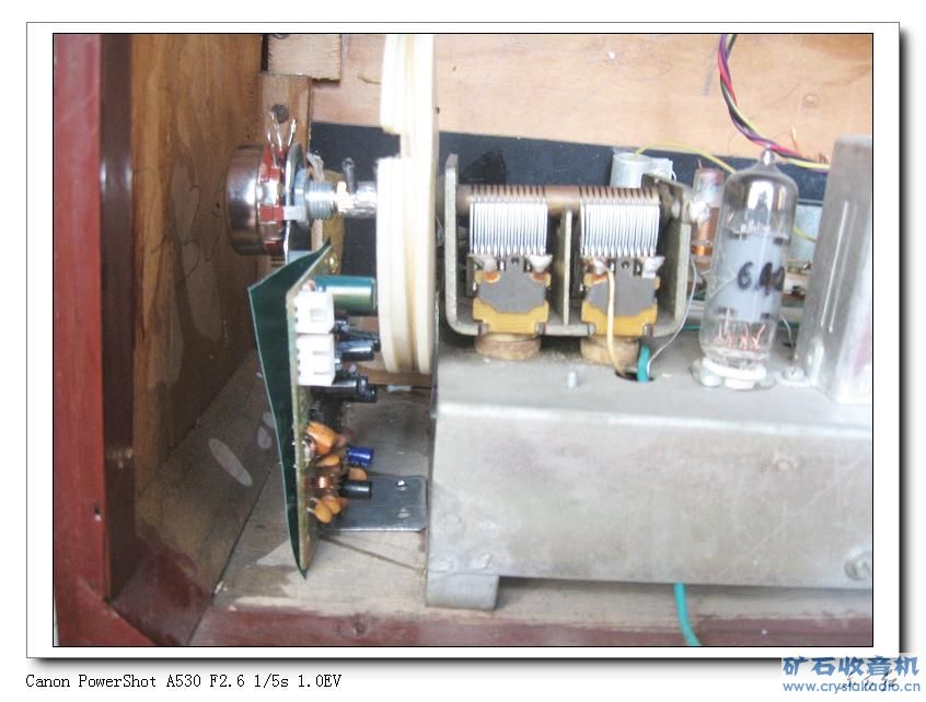

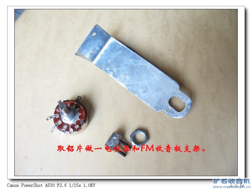

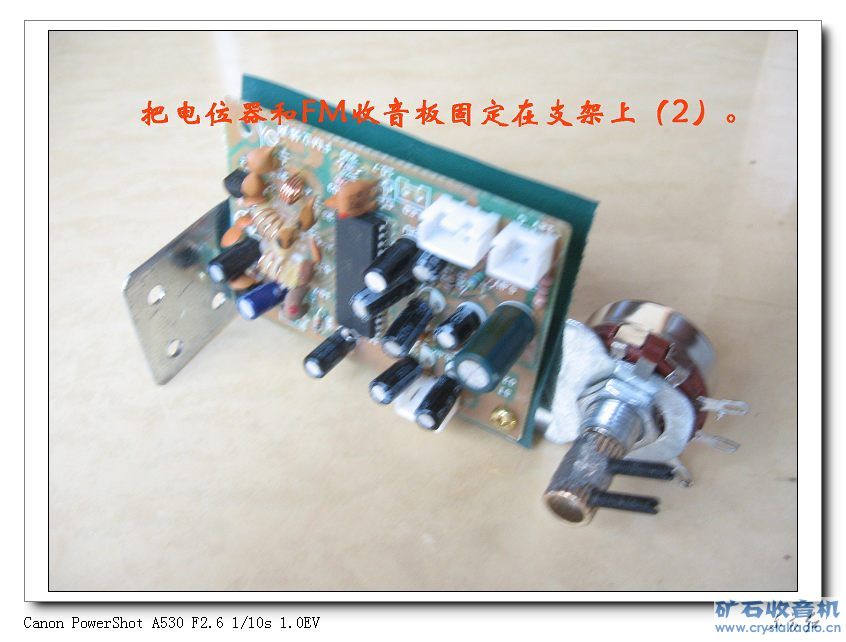

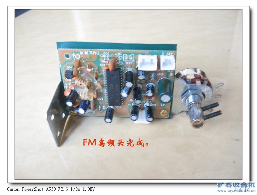

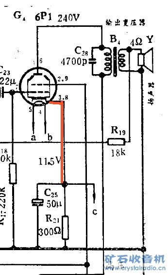

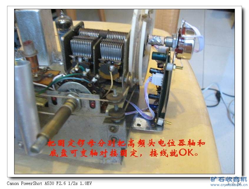

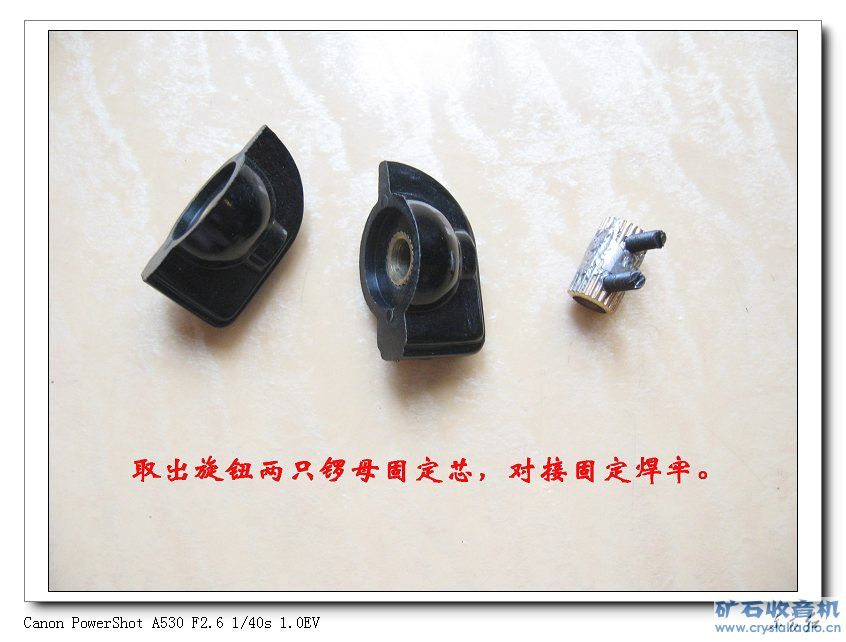

         FM收音机电源经波段开关空余位置转换来自6P1阴极(我改的收音机有拾音档),FM收音机板输出接拾音口。全部工作只需在收音机上接4个焊点(音频输出、电源接入)。接收FM时转动波段开关到拾音档,按正常转动调谐旋钮即可,FM刚好覆盖79.4---108.3MHz(270度旋转10K电位器调谐时覆盖的位置相当大,接收88--108范围根本不用旋270度。所以先不紧固连接可变轴的固定锣丝,当调到接收到FM88时才把固定可变轴的锣丝紧固(此时可变全部旋入),可变全部旋出时就刚好收到108.3 。那时电位器右面还有大量“空间”呢,那就不管他了。不满意时随时拆除,收音机毫无损伤。(收音头支架下端固定在机箱部分铝片尽量长些,以收音机底盘能够压着为好,这样就免去钻孔装固定锣丝。(由于时间仓促,下面照片和视频拍得不好,特别是视频我是第一次上传。)
    经试听灵敏度很好,音质令人满意!

能介绍一下FM收音板的情况吗

有同学提出:“空气双连的可转动角约180度,电位器的可转动角约270度,这样同轴连接,电位器是没有转动完的。由于转动角不同,在安装的时候如果电位器的角度有偏差,会影响调谐频率么?” 这个问题不用担心,我用10K电位器,调谐时覆盖的位置相当大,接收88--108范围根本不用旋270度。所以我先不固定可变轴,在调到FM88时才与可变固定(此时可变全部旋入),可变全部放出时刚好108.3 。那时电位器右面还有大量“空间”呢。

1,楼主的新旧调频、调幅的调谐机构一体化的构思很有特色。免除了另设一套调谐机构,从而造成使用不变的问题。不过这样的做法,增加了拉线的载荷,可能会造成拉线容易打滑的问题。
2,最简单而实用的增加调频波段的办法就是:
把便携式FM收音机信号从其耳机插座取出,直接加到“拾音”插座即可。
