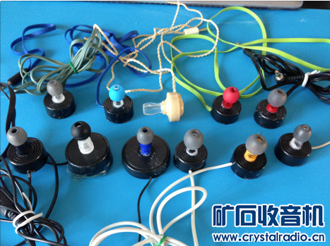

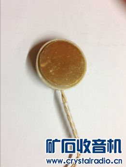

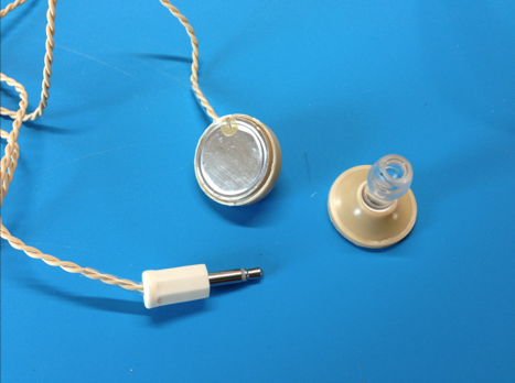

托美国朋友買了幾个陶瓷压电耳塞(Ceramic Earphone US$3.5).
作了个廠制的和自制的陶瓷压电耳塞大比拼.
下图左面是廠制的, 右边的是自制的.
结果是: 自製的勝出!
廠制的質素差,有些接线疏松,音量比自制的差30%,音質也太尖,自制的低音較丰富.
如你也想自己做一个请看我的另一帖子:

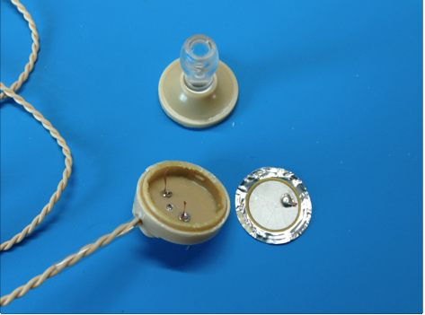

发表于 2013-8-10 19:05:27 | 显示全部楼层
破坏性拆出,给大家见识。
发表于 2013-8-10 19:09:58 | 显示全部楼层
自制的耳机压电片是平整的,拆出的美国耳机的压电片,它的边缘有波纹圆环,应该适合音频震动。
如果美国耳机换成较大的内腔,或更好。
 楼主| 发表于 2013-8-10 20:07:39 | 显示全部楼层
如果美国耳 ...
那些纹應不是波纹,只是耳机篕边压痕.
 楼主| 发表于 2013-8-10 20:13:28 | 显示全部楼层
YJ9386 发表于 2013-8-10 19:05
破坏性拆出,给大家见识。
那个陶瓷压电片是貼到鋁纸上的,已碎了.
待我買个细压电片補上. 估计應會比原來的还好.

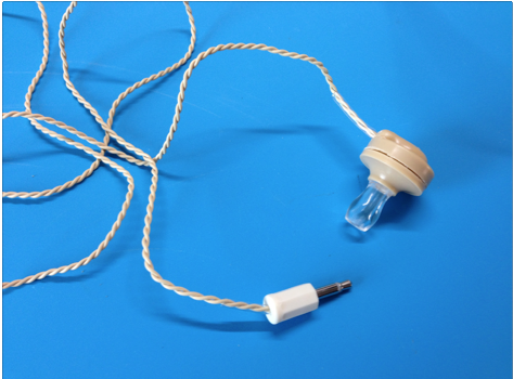

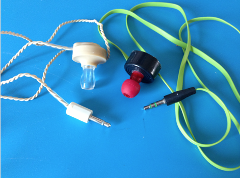

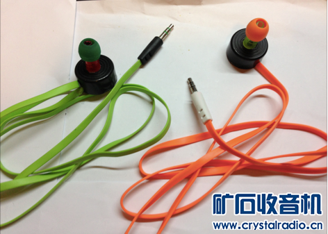

 楼主| 发表于 2013-8-12 19:27:29 | 显示全部楼层
買了一元一片的压电片,換了原來碎了的,音質不下于厰制的,但始终不及用压电蜂鳴器自制的.所以又再做了一个
Screen Shot 2013-08-12 at 7.16.45 PM.png Screen Shot 2013-08-12 at 7.17.15 PM.png Screen Shot 2013-08-12 at 7.16.34 PM.png Screen Shot 2013-08-10 at 5.07.10 PM.png Screen Shot 2013-08-12 at 7.26.59 PM.png
发表于 2013-8-12 19:38:49 | 显示全部楼层
自制的共振音腔大,音质要好,厂制的只考虑美观小巧。

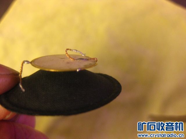

发表于 2014-5-29 11:01:51 | 显示全部楼层
cheungbx 发表于 2013-8-13 16:34
谢谢你的建议
javascript:;为支持楼主DIY的努力.这里拆解一个莫托罗拉的高音喇叭.看这个结构型式对网友DIY陶瓷耳机/喇叭有否启发
陶瓷片是粘在纸盆上的.并没有其他支承点.铜片上是双层陶瓷.这可减低喇叭阻抗.使喇叭容易和电路配合

发表于 2014-5-29 11:34:56 | 显示全部楼层
严重感谢13楼的兄弟!
这个启发可能很有用,可利用许多喇叭纸盆。victory

发表于 2014-5-29 19:30:55 | 显示全部楼层
shiuyipyuen 发表于 2014-5-29 11:01
javascript:;为支持楼主DIY的努力.这里拆解一个莫托罗拉的高音喇叭.看这个结构型式对网友DIY陶瓷耳机/喇 ...
好像电动车的喇叭就是这个样子的,不过喇叭不是纸盆而是塑料的。
