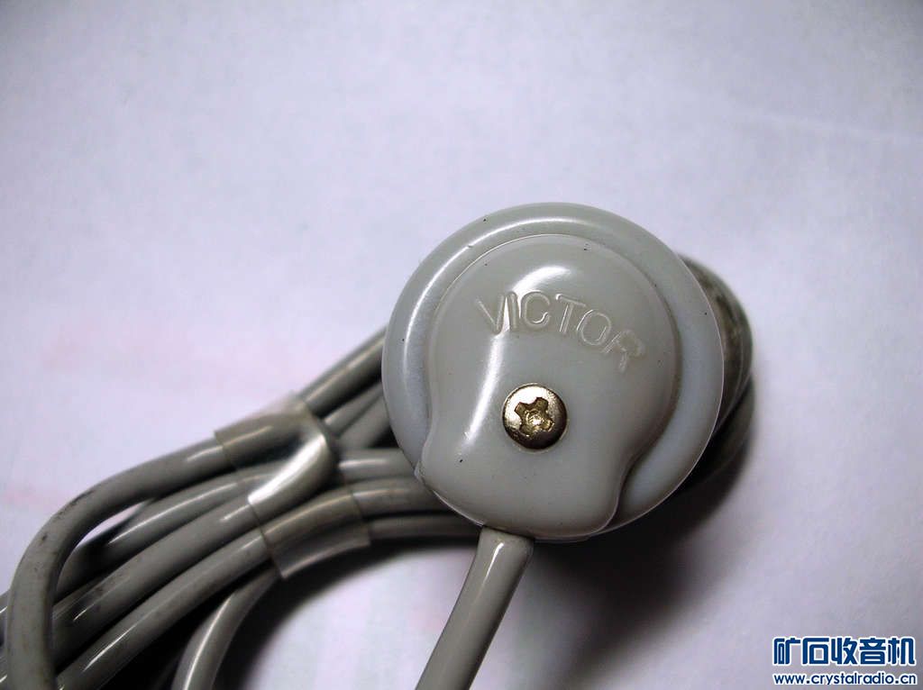

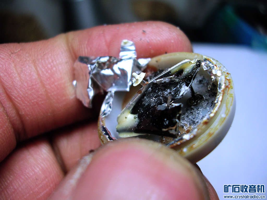

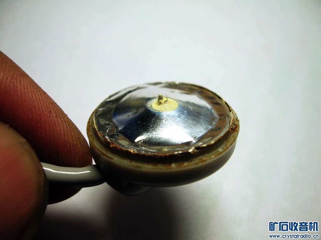

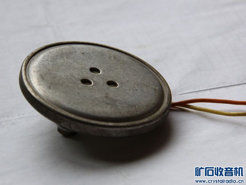

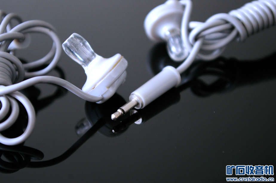

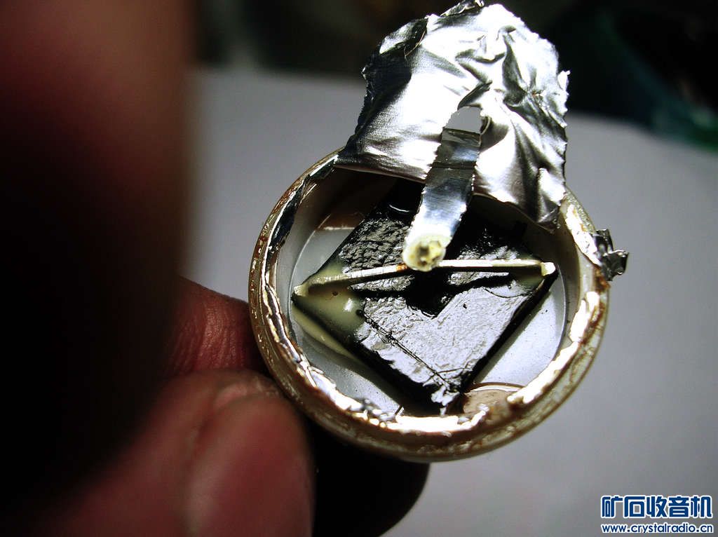

廠制的和自制的陶瓷压电耳塞大比拼
发表于 2014-5-30 08:28:57 | 显示全部楼层
这种结构应该是效率较高的品种
发表于 2014-5-30 09:11:21 | 显示全部楼层
不练前辈的耳机为我们牺性了.这是质材上和前两种截然不同的.
前两种是压电陶瓷.必须附在铜片上.这结构只适宜大功率器件.用来做耳塞并不当.但很耐用
不练前辈的耳塞的晶体.在中国.是用一种〝酒石酸钠钾〞的结晶盐做.频响好.效率高.但极容易受潮.
而在国外.不清楚是否同类结晶盐做.但极少受潮.这应是最少是三十年前的产品了
