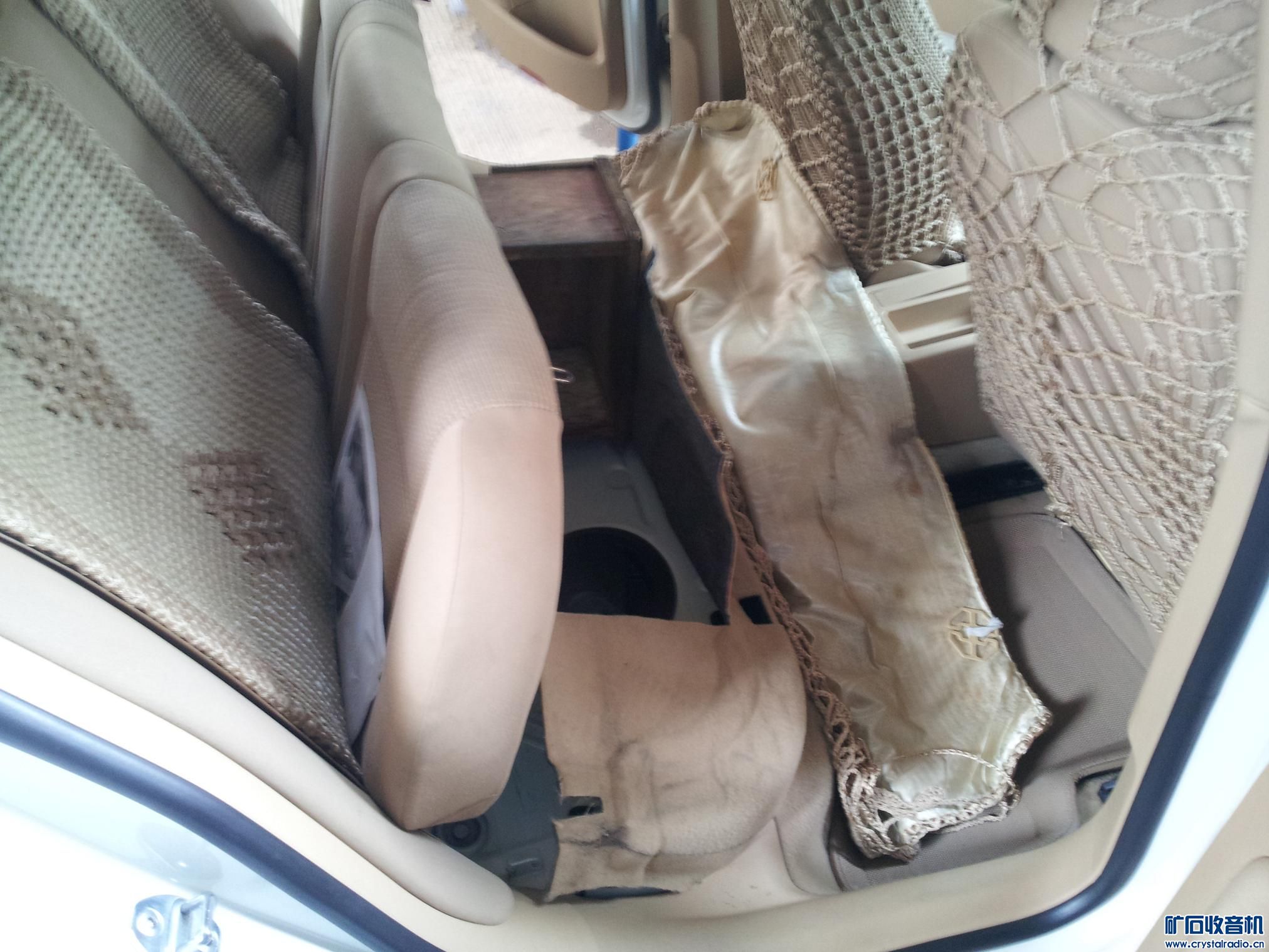

今天下午,闲着无什么事,把自己的车汽油泵拆下来清洗。
汽车用的汽油,很脏的,杂质也多。汽油从油箱直到发动机喷入,途中要经历三道过滤的,汽油泵是第一道过滤,汽油滤芯是第二道过滤,油喷嘴内滤网是第三道过滤。第一道过滤芯网是很脏的哦
汽油泵都是安装在汽油油箱里的。我的车,汽油箱油泵口位于后座位下面。有的车,汽油箱油泵口位于后尾箱内。本帖特以我自己动手的拆卸清洗过程,目的是给大家一个对普及型轿车的了解与以后保养之参考。现拆卸开始。

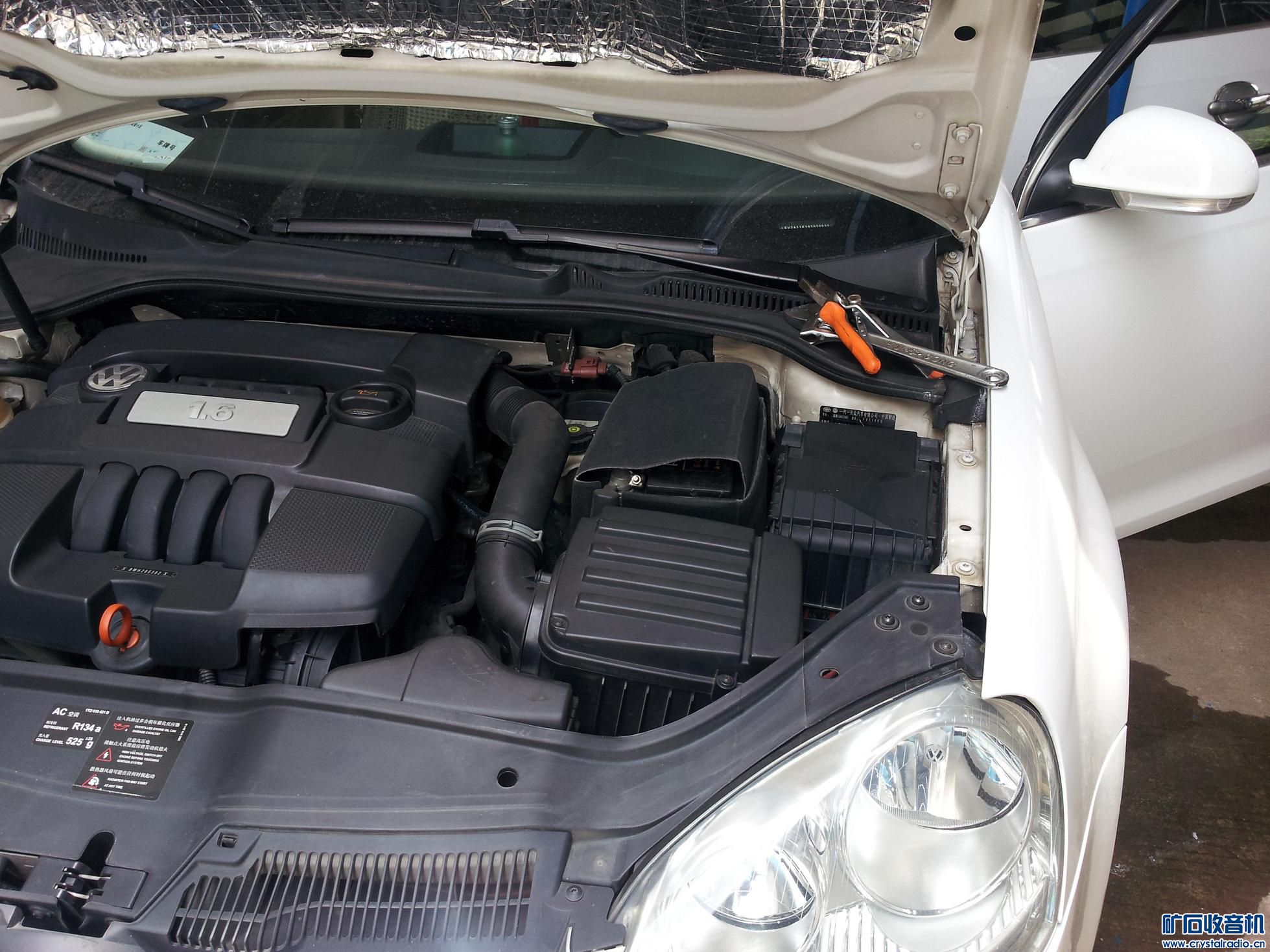

第一步,为避免ECU出现长期故障码,先得断开汽车电瓶。一般断开电瓶电源负级,可防止拆除电极不当时工具碰车体而产生电弧光、火花。

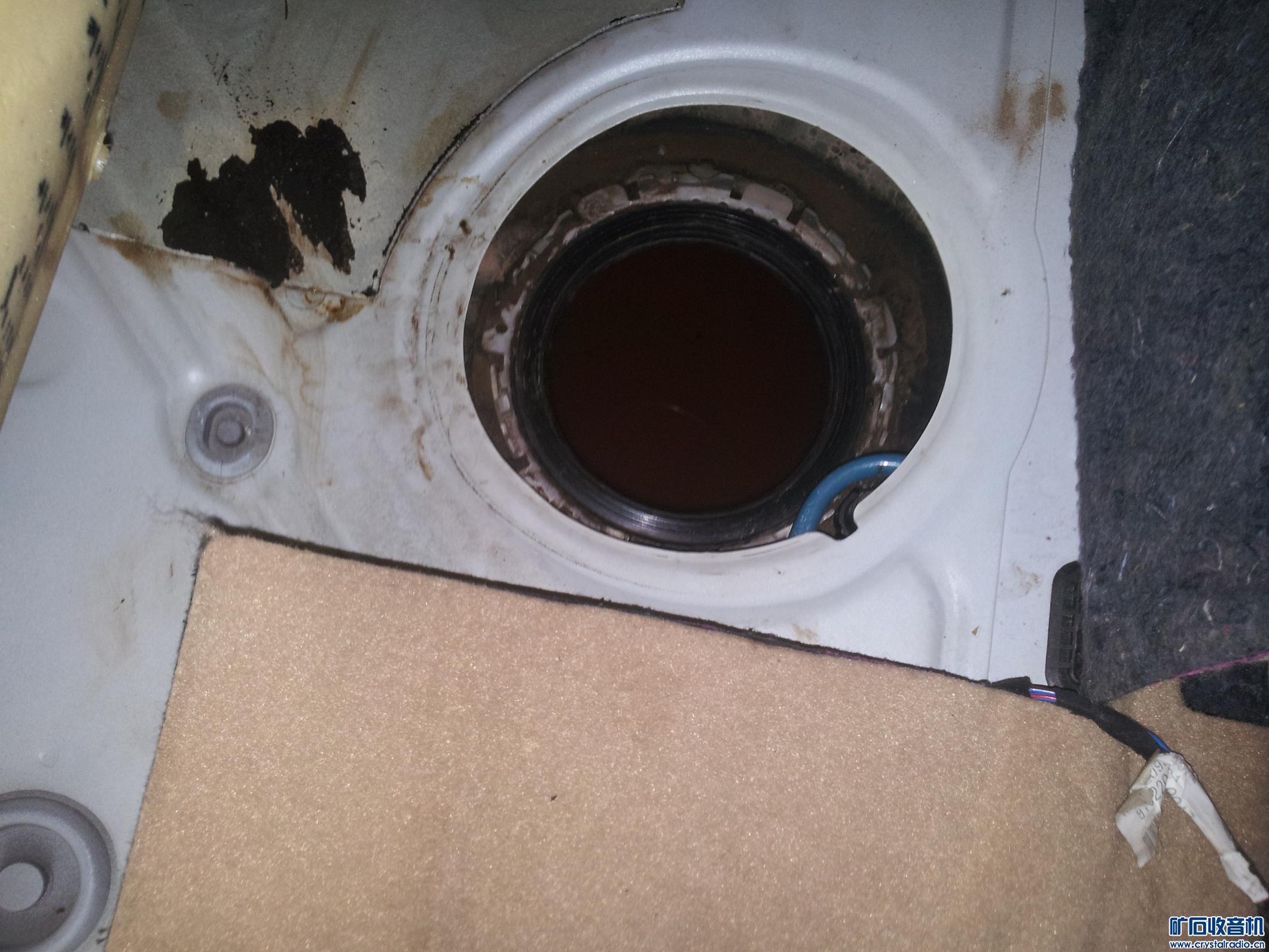

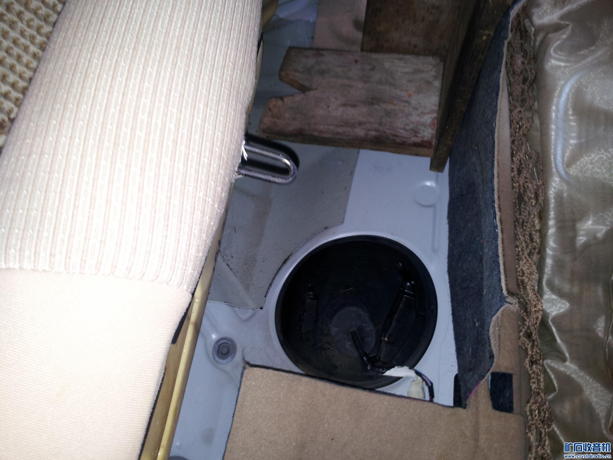

第二步,拆开后座位。一定要注意方法,拆时要用力但不能用蛮力,一般是水平错位后再垂直用力上提来脱开座位卡扣,这样就不会损坏卡子。拆开后座,再揭开吸音层,可看见泵的电线。

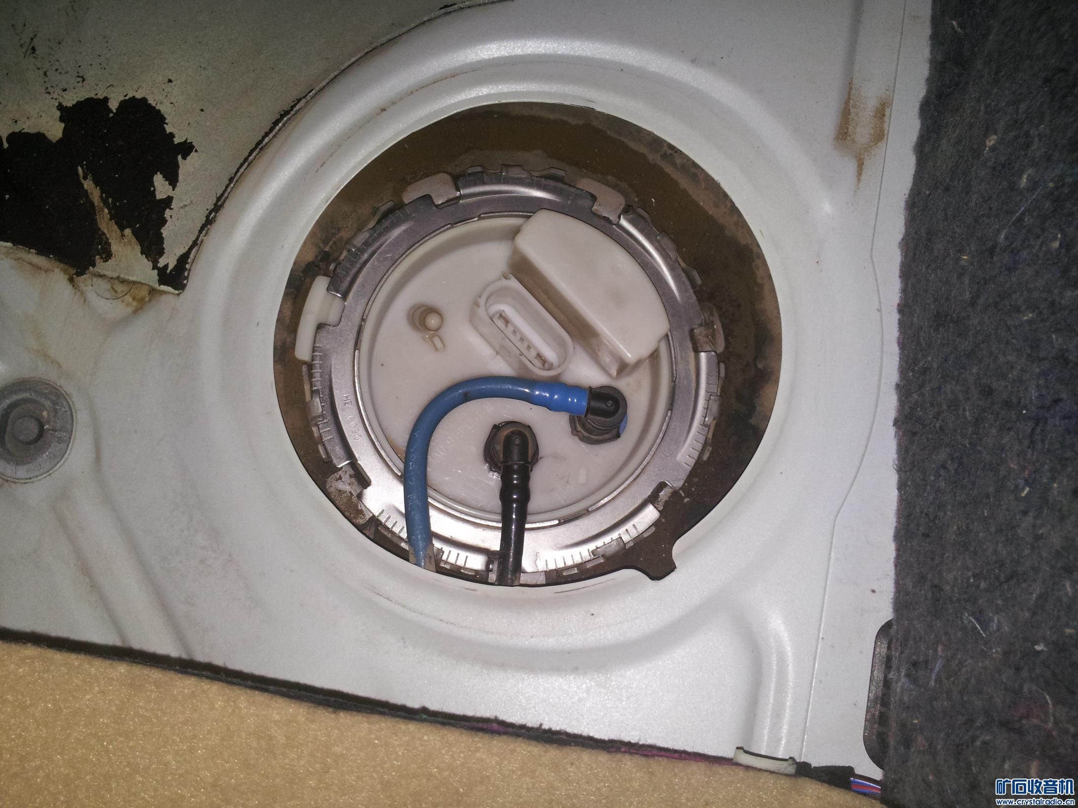

第三步,拆去防尘保护盖,可看见泵连接油管和电线。注意观察,接口都有拆卸卡扣的,掐紧拆卸卡扣稍用力拉出便可拆下电接头和两根油管。然后松开大的固定盖板,小心上提而取出油泵总成。说说这个固定盖板,有的车是采用螺丝固定的,如现代车系列,例索拉特,而有的是采用瓶盖式旋转盖固定的,如捷达车及部分国产车。现在市上合资车多相同我这个车,是用斜度金属圆卡盘来固定泵盖板的。

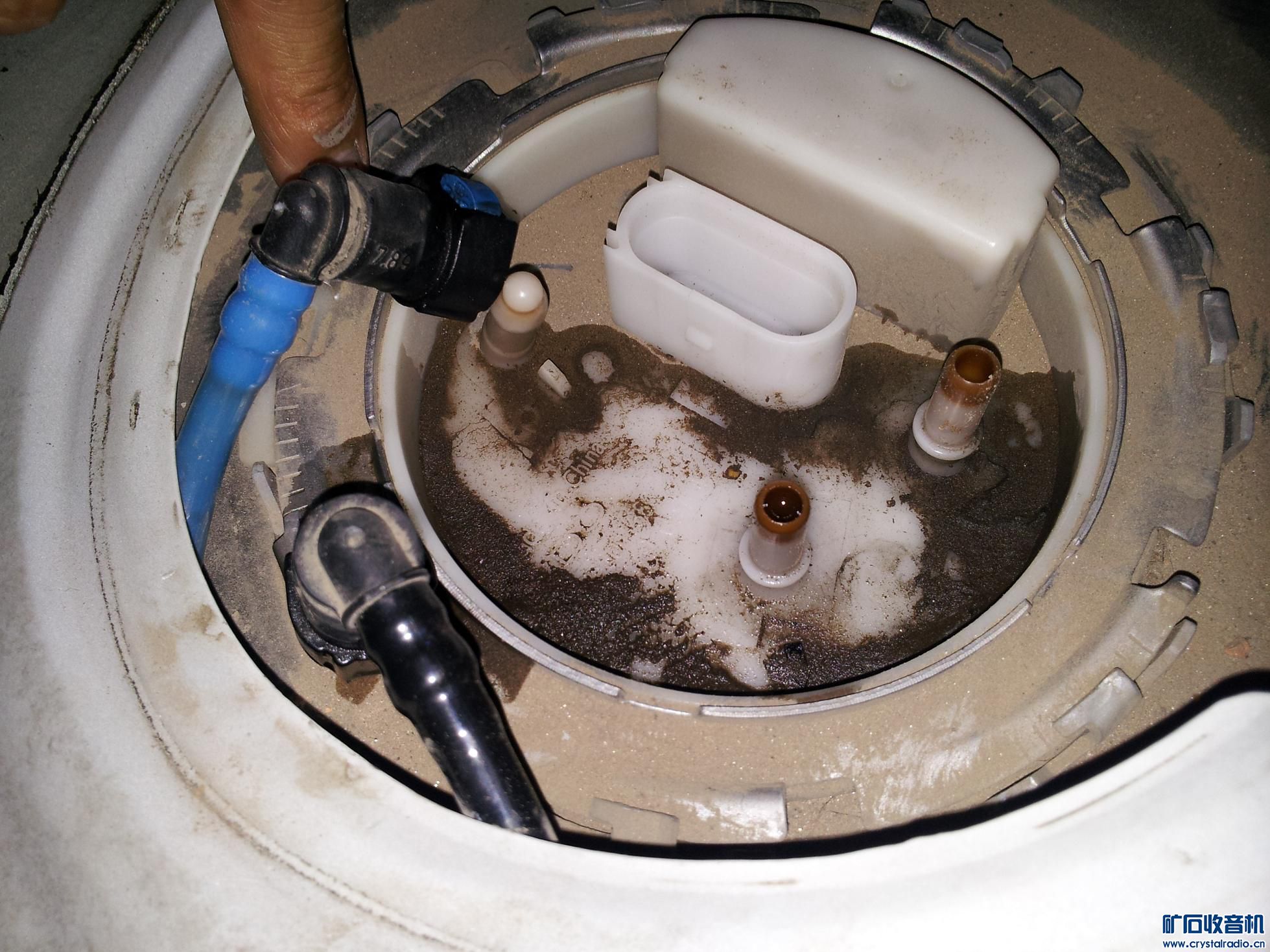

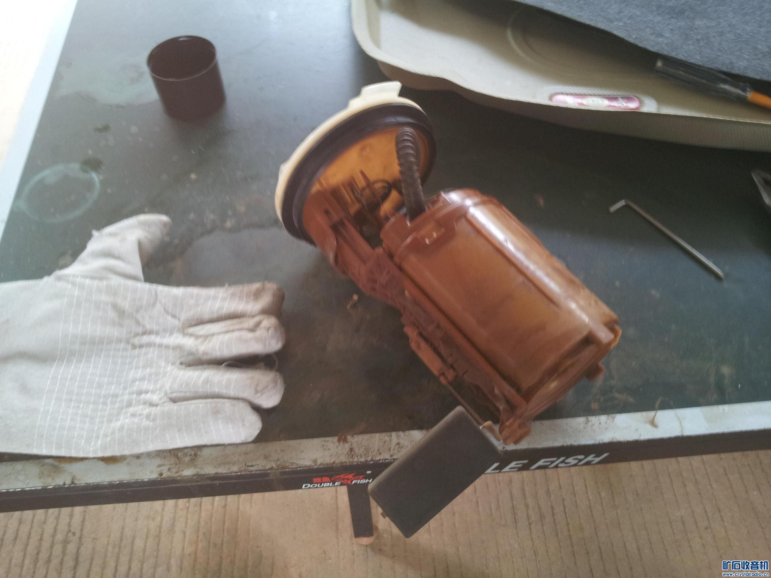

第四步,把油泵放在工作台上,拆滤网、油外室筒、拉出电机和油泵。小心拆卸,注意别碰坏了油表浮子和滑动电阻板。用化油器清洗剂充分冲刷掉所有机件泥垢,洗干净,再反程序安装油泵。安装时注意橡胶密封圈安装到位。

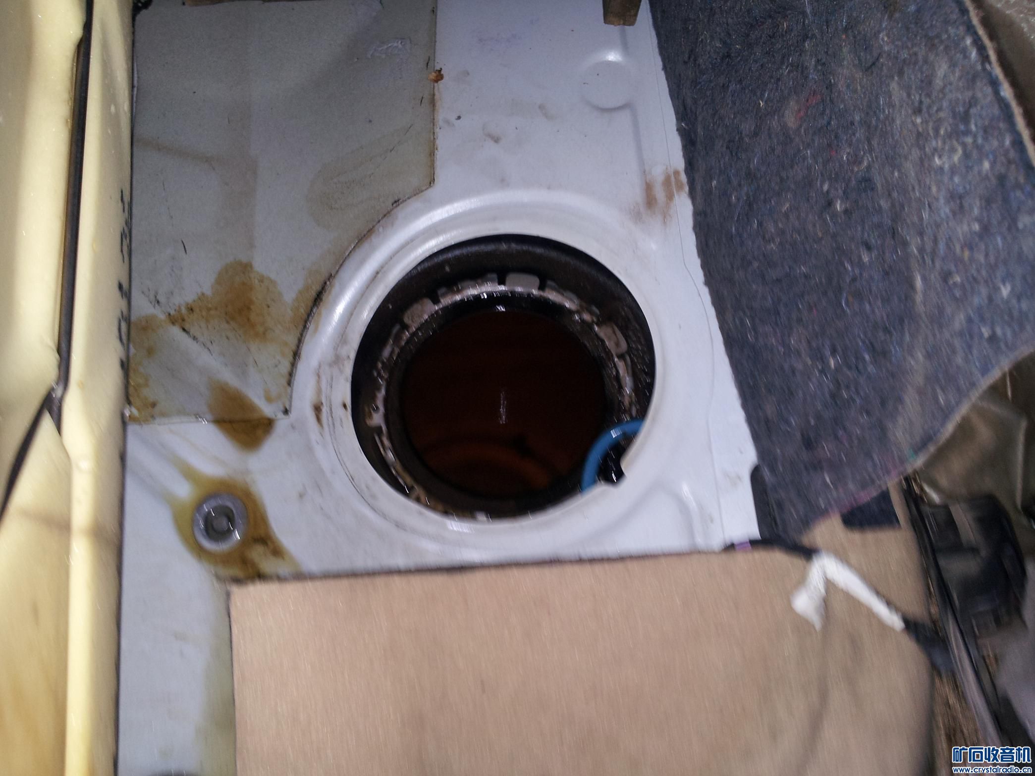

第五步,弄干净油箱油泵口,套好大密封圈,小心地装入油泵总成,固定,装上油管、电接口。把电瓶负级接好,插入钥匙点火,确认怠速稳定,油泵接口处不漏油,再装好防尘盖和后座,油泵拆洗清理完毕。
我自己一边拆卸冲洗一边拍照,手机外壳污浊还好说,关键是有很多照片都拍得模糊不清(同事也参与了拍摄,但也没拍到要处),所以只有这几张稍为清楚些,却也能做到较清晰描述过程,各位就将就看了呵。
