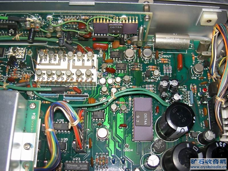

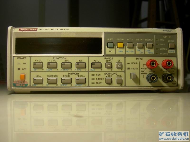

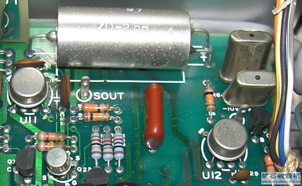

另告JIANGR兄,刚刚有搞了台日表,爱德万的TR6861,总体感觉还可以,但是还是不如HP的稳定.迟些向你讨教一下你的爱德万闭壳校正,呵呵
上两张图给大家看看.
正面图
正面图
内部,运放基本都是金封的.
内部,运放基本都是金封的.
有两只TDK的金封金属箔电阻.很不错了,HP3457A才有一个

那儿走下水道鼓捣来的?看数字是6位半的 。什么价位?
那块白色陶基有一些像三极管的是什么东东?6847的也有类似,只是1/3大小
发表于 2008-8-31 17:56:29 | 显示全部楼层
回JIANGR兄,不是网上买的,是从本地JS处得到的.价格不贵,比你的HP3478便宜,比我的191稍贵,呵呵!说真话,如果不是JS不拆开给我看,我还是真的不买
白色陶基请教过朋友,是模拟开关来的,切换不同的输入电压给ADC,金封的管是FET管.
这疙瘩打开满眼都是金封,看着是不错.
我刚看这表的编号也以为是6位的表,后来查资料也以为是,因为6871是7位半,6851是5位半,但是这6861怎么也找不到资料.
实际测试过,其实是5位的表,不过是600000显示,不够6位,鬼子在编号上有取巧之嫌.

呵呵,看那天心血来潮试试,这6861里面的基准板还有个旋钮,估计是调整基准电压的,暂时不敢动!
JIANGR老哥,感觉你的日表稍微多了些,建议以后还是捣鼓美国佬的好,呵呵~
那个HP3478A作为5位是真的不错.我出了也是有点依依不舍~~
中间合金封装的估计就是基准模块,有一可调孔,估计是调整基准用.
