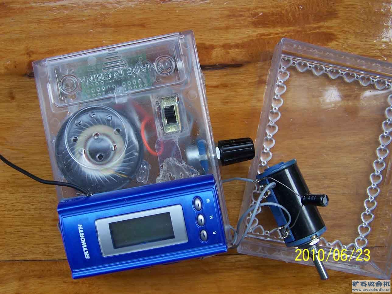

利用春节休假抽空改了自动搜索为手动。先按照楼主的方法用10K普通单圈线性电位器改装成功,频率覆盖范围83——112MHz,所有电台分布均匀;进一步把它装在上海7900型钟控晶体管收音机上,费了一点儿功夫。把电位器轴与双联可变连接并固定,电源取自收音机的低放推动级供电部分,测工作电压为3.15V,同轴旋转180度时,频率范围86——110MHz;问题是在中等音量非常满意,大音量时就出现“打嗝”,并且液晶屏显示的频率在1MHz内变动。分析原因:1数显机输出的音频信号过强造成“阻塞”,2电源供电不稳定,造成频率调谐不稳定。由于音量控制已改为钟控机调节,还是第二个原因造成可能性大,于是又制作了简易的稳压器单独供电给电调谐用,解决了“打嗝”现象。可能有人改装时出现“气喘”“鼻塞”的原因在此。现在我的7900成为了带FM的四波段钟控收音机了。以上一点改装体会提供给大家,作为参考吧。

 楼主| 发表于 2010-6-24 08:06:56 | 显示全部楼层
我倒,这么老的贴都翻出来了。
这个我已经不想玩了,20元包邮全国,或者15元包江浙沪。
东西已经被我增加了2822放大,不过这么一改,不能用电池了,大音量的时候容易让7088不稳定。用稳压电源是没问题的。

我已经改过了,以前,单位的库房那边有只没主的无线耳机的接受部分(就是个电调收音机)没台,我见是9088,我从家拿了好几块拆机的1088,7088,9088挨个换了遍,都不行,后来才发现搜索时,电压不变,后来用一个微调电位器分压3V代替调谐电压,给变容管,这样可以了,能收好几个台呢
