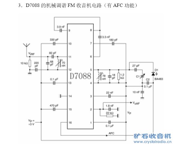

发表于 2008-6-5 16:04:48 | 显示全部楼层
索性连变容管都不要了,直接改成可变电容调谐的。
发表于 2008-6-5 17:11:06 | 显示全部楼层
原帖由 nnn2688 于 2008-6-5 16:04 发表
期望上图,换个空气可变玩玩。

发表于 2008-6-6 22:09:48 | 显示全部楼层
D7088机械调谐FM收音机电路图
发表于 2008-6-13 16:17:53 | 显示全部楼层
今日按凌云的图改了一台数显机,用电位器可收83-118的台,但是有汽船声,测退耦电解正常,拆下电位器回复原电路,按钮收音正常.不知问题出在那里,请各位指教,谢谢.
 楼主| 发表于 2008-6-13 16:22:23 | 显示全部楼层
电位器是单圈的吧?调谐不准确容易出现这个声音。
用多圈的话就可以解决这个问题了。似乎D7088这个芯片比较差。
发表于 2008-6-13 16:29:34 | 显示全部楼层
原帖由 快乐毛毛虫 于 2008-6-13 16:22 发表
对是用了单圈电位器,前阵买了一个多圈电位器找不到了所以用一个单圈试一试行不行,结果出现汽船声问题.请问毛毛虫:用多圈能解决这问题吗?多谢.
