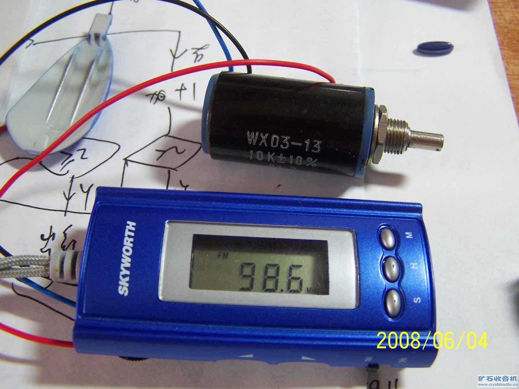

创维送的收音机,里面是D7088,自动搜索效果不好,会自己跑掉。
干脆用多圈电位器调压控制变容管。这样总不跑了。呵呵。
带频率显示,这个不错,喜欢。
带频率显示,这个不错,喜欢。
保留原来是音量电位器,搜索按钮是没有用了。
反面,电位器啦
反面,电位器啦

 楼主| 发表于 2008-6-1 22:47:28 | 显示全部楼层
很简单的,就是把变容管与D7088自动搜索的那个腿不要接,连上电位器的抽头,电位器的其他两个脚接VCC和GND即可。

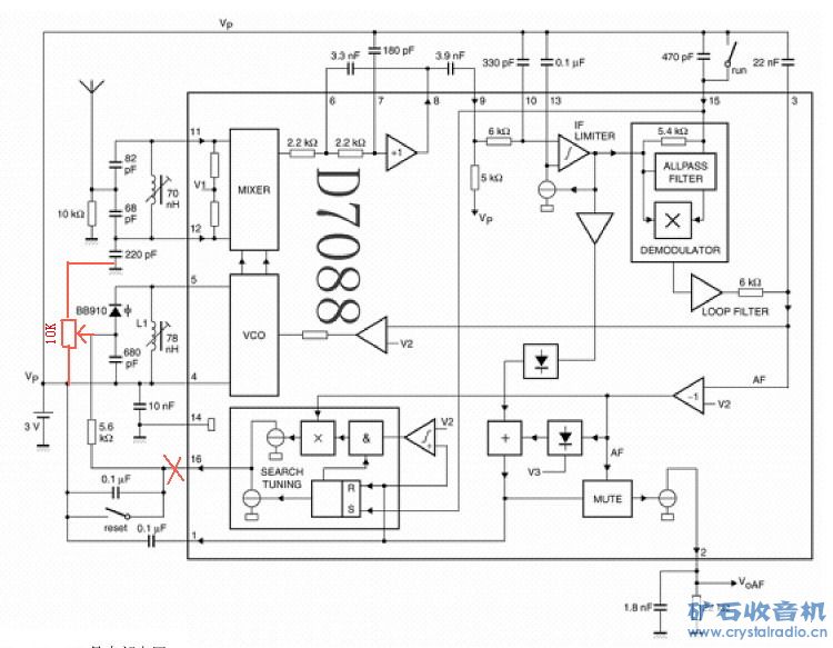

发表于 2008-6-3 20:57:32 | 显示全部楼层
原帖由 快乐毛毛虫 于 2008-6-1 22:47 发表
我改的跟你不一样,我没有不接变容管与IC的脚,把电位器抽头连在变容管阳极,其他接VCC和GND可以搜到所有台.按你说的这个改完不行哦
 楼主| 发表于 2008-6-3 21:38:14 | 显示全部楼层
原帖由 redback 于 2008-6-3 20:57 发表
可能你理解错了我的意思。是变容管接电位器抽头,IC的那个脚断开即可。也就是16脚(电调谐输出)
发表于 2008-6-3 21:42:09 | 显示全部楼层
原帖由 快乐毛毛虫 于 2008-6-3 21:38 发表
两位仁兄,上D7088电路图,请指导电位器三只脚分别接那里。谢谢!
[ 本帖最后由 凌云 于 2008-6-3 22:34 编辑 ]

发表于 2008-6-3 22:21:18 | 显示全部楼层
很好玩,这种小收音机很多,也很便宜,用来改装成手动调谐倒是好主意,楼上两位仁兄把各自改造的方法分别介绍出来,供我等学习学习。
 楼主| 发表于 2008-6-4 07:09:32 | 显示全部楼层

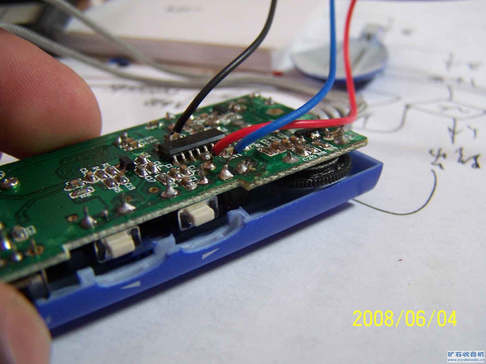

没想到感兴趣的朋友那么多,现在详细叙述一下。
16脚断开,就是把16脚从焊盘上抬起来不要焊上就可以了
电位器两头分别接VCC和GND
抽头接变容管,680P,5.6k的连接点上即可。
为配合讲解再改一个好拍照片。(手头这种收音机有3个,买电视机的时候搞来的赠品)
16脚抬腿,断开
16脚抬腿,断开
装电位器,PCB下面黑的是变容管
装电位器,PCB下面黑的是变容管
改装完成。
改装完成。
发表于 2008-6-4 09:00:51 | 显示全部楼层
发表于 2008-6-4 13:43:26 | 显示全部楼层
原帖由 快乐毛毛虫 于 2008-6-4 07:09 发表
电位器两头分别接VCC和GND
为配合讲解再改一个好拍照片。(手头 ...
按楼主的方法试接成功,好玩。谢谢楼主!
