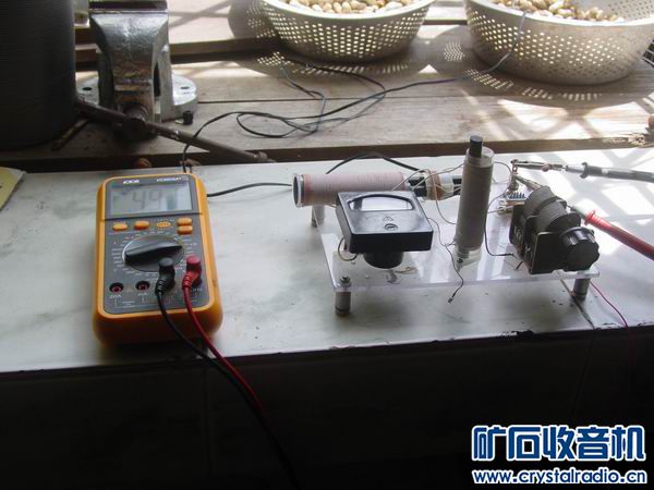

经多次实验证实,这天线性能优良,本地离电台约20公里,加上地线在2F阳台用二极管极测得输出电压489mV,电流3μΑ,是普通2米天线无法作到的,祝贺〈大千世界〉友的成功创造!

粱老师和大千世界老师能说下更具体的制作方法吗?好让我等群起模仿之。
 楼主| 发表于 2013-6-8 15:58:18 | 显示全部楼层
先找一条多芯铜胶线,除去外皮,剪成10公分长的一段,抓住中间扭几下,大约十五段便行。
然后中心点上锡焊牢,去偷一段60公分长的粗铜线或空调细铜管,每隔5公分焊上一束,最后把多芯铜胶线的每股分开成扇状备用。
找两个大号1.5L矿泉水瓶,把两个底部剪去,把上面做好的芯放进去,两个瓶盖钻个孔把粗铜线穿过去拧紧,最后两个飞船对接用胶纸粘好,接着把铝胶撕成小块随便粘,切切不能形成短路环状。等老板娘不在家爬上阳台试吧。
梁老师,依照您和大千世界老师所述,如果原理真的是电磁波反射机理的话,瓶子外面贴铝箔的时候如果只贴其中的1/2面积,是否效果更好。也就是说,类似于雷达反射,整个饮料瓶的1/2面积做反射面,聚焦点就是中心的铜管,另外半个面做接收面,这样是否更加有效,接收到的电波能量是否更多呢。
如果饮料瓶外面随机贴的话,会将很多电波反射到外面去,无法有效的聚集能量。利用内面做反射面就避免了这种情况。
有的同学通过类似方式对无线路由器做过信号增强,原理也是反射,聚焦。我猜其中是否具有类似的机理。
 楼主| 发表于 2013-6-8 16:16:28 | 显示全部楼层
帅的不行 发表于 2013-6-8 16:10
梁老师,依照您和大千世界老师所述,如果原理真的是电磁波反射机理的话,瓶子外面贴铝箔的时候如果只贴其 ...
原理我母鸡,肯定不属反射,中波的λ巨大,这点东西反射不了,倒有点像乱窜。
