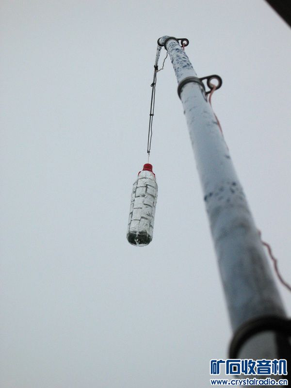

发表于 2013-6-9 15:09:21 | 显示全部楼层
上图
 楼主| 发表于 2013-6-9 15:11:35 | 显示全部楼层
qg2007 发表于 2013-6-9 15:09
上图
太短鸟,两个对接会好多鸟。

发表于 2013-6-9 15:16:23 | 显示全部楼层
那个水瓶子做的聚能罩主要是将进入瓶中的电磁波反射到中间的集束天线上,它与集束天线之间肯定有分布电容。电磁波从缝隙进入瓶内,被内弧的铝泊多次反射,道处乱窜,精疲力尽,最后被集束天线吸收。

发表于 2013-6-9 15:30:05 | 显示全部楼层
版主的那个铝泊粘贴的太密了吧,多给电波留点进入的缝隙呀。
发表于 2013-6-9 15:32:00 | 显示全部楼层
上图
贴这么密,估计电磁波都挤在门口进不去了。估计比早上的地铁挤
发表于 2013-6-9 15:34:12 | 显示全部楼层
一个瓶子已经提升1/4,两个1/2,原来晚上1mA,两瓶子2mA,屁颠了!
