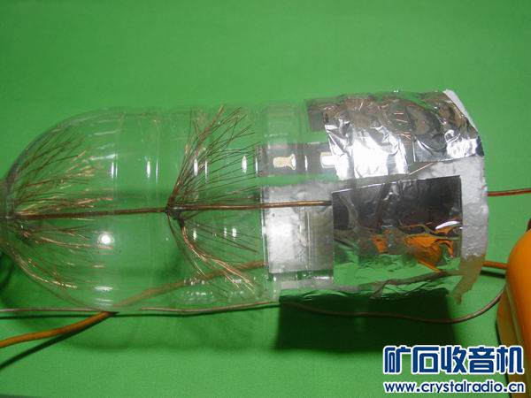

经多次实验初步有所认识:
1,铝片与芯线形成开放式电容,大的有24PF,小的有13PF。
2,这种电容越多越好,芯线的帚状铜丝必须每股分开。
3,芯线的帚状铜丝要接触到瓶子的内层,瓶子是电容的介质。
4,接收电磁波的主角是铝片,越多越好。它以电容的方式传给芯线。

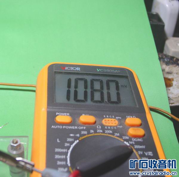

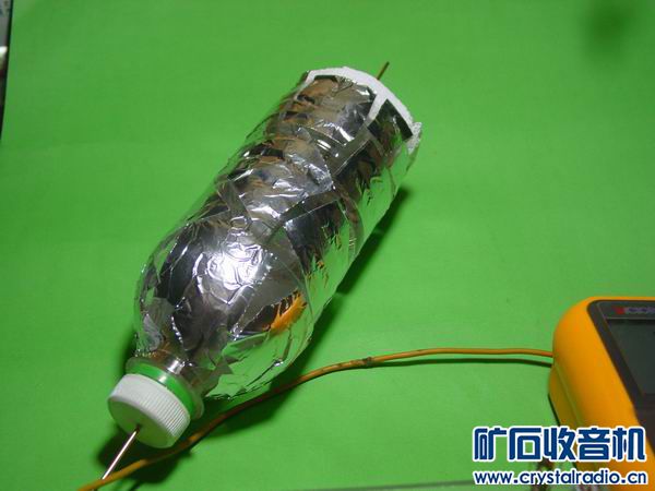

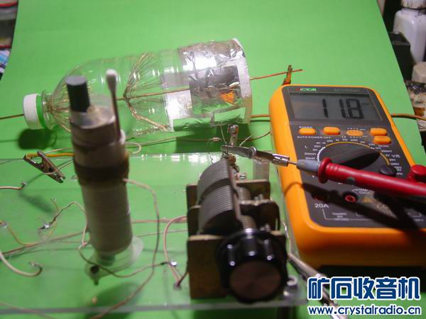

 楼主| 发表于 2013-6-9 10:07:41 | 显示全部楼层
帅的不行 发表于 2013-6-9 09:49
梁老师:
   根据您的实践结果来看,有几个困惑的地方
      1,铝片与芯线形成开放式电容,大的有24 ...
我作个实验您便更理解鸟。
开始粘一点铝片形成少量电容。
然后用它接收本地台
12.7mV
再把铝胶粘满
108mV
