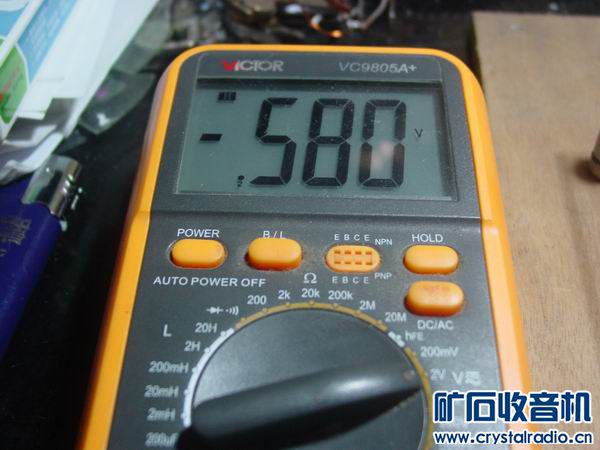

 楼主| 发表于 2013-6-10 14:37:29 | 显示全部楼层
按照以上的理论分折,5分钟内制这出这类天线,这是放在室内衣柜顶上测得的电压,比早上那个全密封的在室外电压还高。
发表于 2013-6-10 15:31:32 | 显示全部楼层
L.D.XIONG 发表于 2013-6-10 14:37
按照以上的理论分折,5分钟内制这出这类天线,这是放在室内衣柜顶上测得的电压,比早上那个全密封的在室外电 ...
梁老师的天线图片呢?
 楼主| 发表于 2013-6-10 15:45:56 | 显示全部楼层
帅的不行 发表于 2013-6-10 15:31
梁老师的天线图片呢?
现在下雨,等明挂起来试试再上图。
