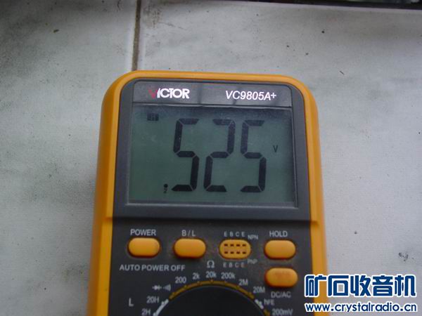

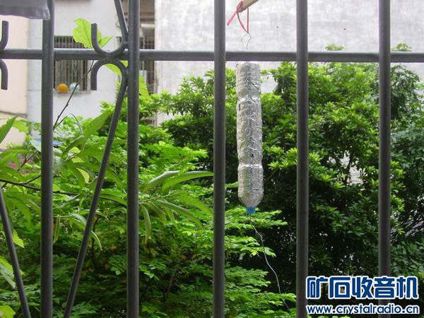

 楼主| 发表于 2013-6-10 08:33:29 | 显示全部楼层
全贴密封。
发表于 2013-6-10 08:38:09 | 显示全部楼层
但我觉得长天线是利用天线长度与信号波长谐振,达到选择性和灵敏度具佳效果。
大瓶天线似以接收面积来弥补不能谐振的缺陷,提高信号强度。缺少单一频段谐振选频条件,选择性出现混台。
是否铜丝刷与铝膜的距离可以调整波长关系,还有待实验。
 楼主| 发表于 2013-6-10 08:41:08 | 显示全部楼层
明白这天线的机理了!

发表于 2013-6-10 09:24:03 来自手机 | 显示全部楼层
L.D.XIONG 发表于 2013-6-10 08:33
全贴密封。
你的这一实验,已把一开始理论推翻了,该天线的原理越来越清楚了。楼主这几天辛苦了。

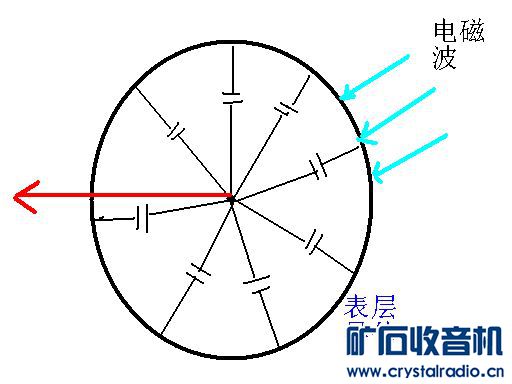

在电场磁场交替传播的电磁波场中,任何金属导体在这电磁波场中都会感应出高频电流,由于集肤效应,面积大者感应出高频电流会大,以往的天线局限于长度,加上引入方法多是直接引入,造成感应出高频电流损失,现在这种天线的表层感应出高频电流是通过无数的高频小电容传递给芯线汇总,这种天线的表层面积不亚于10米导线,所以体积小效率高。
发表于 2013-6-10 09:49:29 | 显示全部楼层
L.D.XIONG 发表于 2013-6-10 09:44
在电场磁场交替传播的电磁波场中,任何金属导体在这电磁波场中都会感应出高频电流,由于集肤效应,面积大者 ...
有道理,就是看成是很粗的导线就可以吧!
