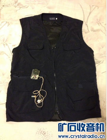

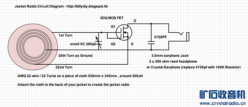

现改良了之前的問題, 做了个馬甲无电源收音机:
1. 美化外颧: 把軟大环放在馬甲内部.
Screen Shot 2013-06-04 at 9.10.08 PM.png Screen Shot 2013-06-04 at 9.09.59 PM.png

3. 用了粗一点的电线AWG22.

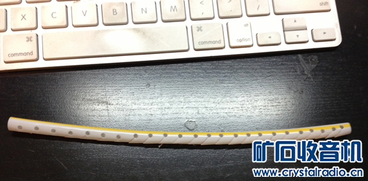

4. 用吸管固话定线圈.
Screen Shot 2013-06-04 at 9.00.47 PM.png Screen Shot 2013-06-04 at 9.01.03 PM.png
今天進行了跑歩及踏单車测试,接收良好,跑步也不走台.

发表于 2013-6-5 07:10:26 | 显示全部楼层
非常佩服楼主的专研精神.你这天线类似蛛网天线.由于人体感应,天线效率损失很多
发表于 2013-6-5 14:51:06 | 显示全部楼层
接收效果可能不会太好吧,不妨用个特高阻耳机试试。。。
 楼主| 发表于 2013-6-5 16:31:24 | 显示全部楼层
我用兩个助听器耳机串連,剛在踏单車测试,接收效果可以。
等會上些视频。线圈接近人体没錯是有不利,但接收无大问题。
发表于 2013-6-5 20:25:13 | 显示全部楼层
也可抵某实验地,脱衣服高挂起,听听效果,也是便携式。
 楼主| 发表于 2013-6-6 07:38:59 | 显示全部楼层
上了个些测试视频,请看顶樓.
